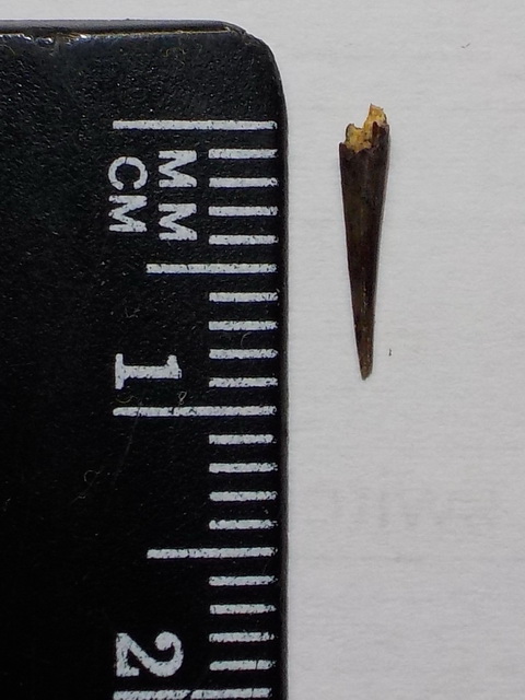

Inserito il - 11/07/2017 : 00:04:08  Mostra Profilo Invia a pixbuster un Messaggio Privato  Rispondi Quotando
Fuori dall'asfalto non ci vado praticamente mai ... e il Signore dei Rovi mi ha punito per quei duecento metri sull'erba che ho fatto per scendere dalla statale alla riva del lago di Garda
E ho forato l'anteriore (!) della imperforabile Schwalbe Marathon Plus
è stata questa spina, piantata giusto nella mezzeria del pneumatico
La punta è entrata appena nella camera d'aria così sono tornato a casa senza nemmeno accorgermi della foratura
L'ho notata la mattina successiva quando ho trovato la gomma a terra
Pensare che ho montato da poco sul posteriore una camera d'aria autosigillante perchè "l'anteriore non si fora mai"

Inserito il - 11/07/2017 : 00:13:40  Mostra Profilo Invia a Miura72 un Messaggio Privato  Rispondi Quotando
Per me è un dente di Co2

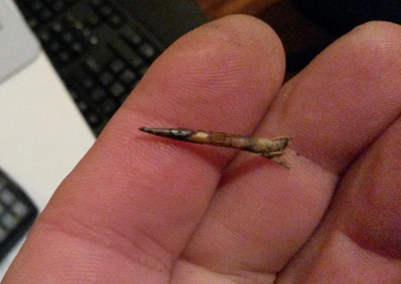

Inserito il - 11/07/2017 : 10:08:02  Mostra Profilo Invia a giordano5847 un Messaggio Privato  Rispondi Quotando
Io con la gomma laticizzata (senza camera) ho preso questa spina e non mi sono accorto di niente fino a casa e si è sgonfiata solo quando l'ho tolta.
Ho fatto almeno 60Km con il rumore di qualche cosa d impigliato e rimandavo fino alla prossima fermata per controllare.
Meno male che non mi sono più fermato
Pix solo io e te le andiamo a cercare grosse grosse!
129,42 KB
Modificato da - giordano5847 in data 11/07/2017 10:13:22
