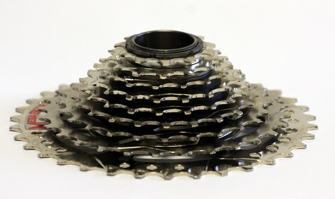

Causa cambio progetto (BBS01), vendo come ta titolo
preso da alcedo e mai montato... (http://www.alcedoitalia.it/it/ruote/301-pacco-pignoni-a-filetto.html#/217-tipo-9_vel_11_34)
11.13.15.17.19.21.24.28.34T
44 Euro (prezzo pieno di alcedo ma senza spedizione), preferisco consegna a mano a roma (universita la sapienza), altrimenti spedizioni pagate dal venditore.

La foto, (anche sul sito di Alcedo) è quella di un 7V
Ho utilizzato anche il lo stesso prodotto 9V e devo dire che dopo un primo periodo di assestamento si sta comportando bene

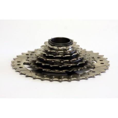

ops....

vendo pacco pignoni a filetto 7 vel. 11/34 11.13.15.18.21.24.34T a 30 euro, consegna a mano.

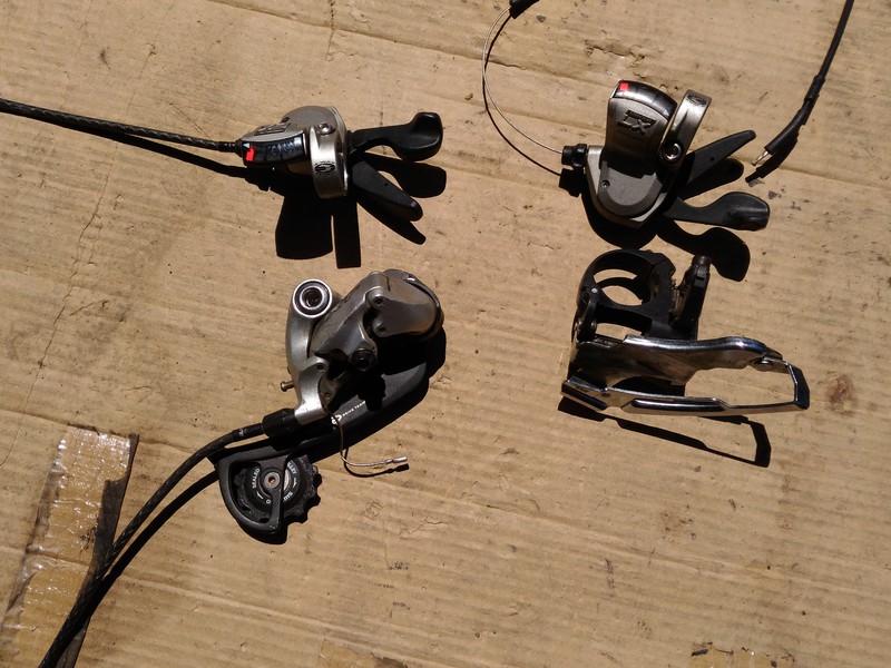

Ho controllato, avendo la cassetta a vite da 9 sull'architettura e risulta più larga. Pomeriggio prendo la misura esatta.
Ho fatto le foto ai comandi cambio con relativi deragliatori, se il manettino è a manopola nessun problema, se è a pollice invece si, io l'avevo montato al contrario, spingevo col pollice verso l'alto, tanto era di utilizzo saltuario.
Se ti interessa facciamo 30 euro +spedizione tutto.

Inserito il - 16/07/2017 : 14:40:35  Mostra Profilo  Clicca per vedere l'indirizzo MSN di Andre@ Invia a Andre@ un Messaggio Privato  Rispondi Quotando
Il manettino è a manopola

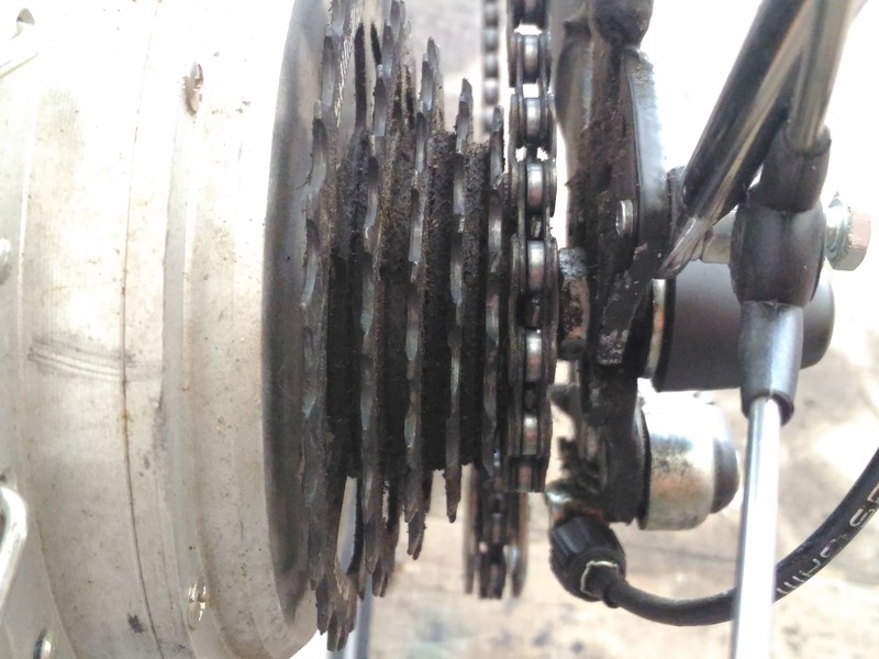

Ho misurato e non ci sta. La distanza tra il primo e l'ultimo pignone è di 3 cm e non ci sono distanziali

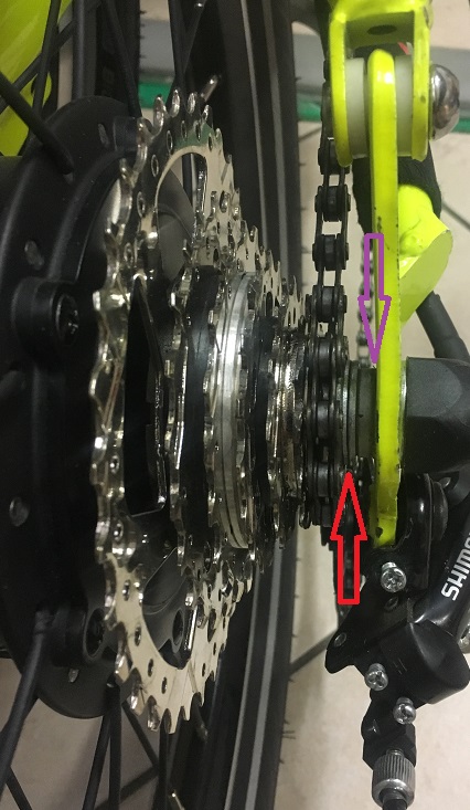

non lo so, qualcosa non mi torna.
vedo sul sito di alcedo, ad esempio, che il bafang supporta ... "possibilità di single speed o 6/7/8/9/10 rapporti al cambio posteriore"
questa e' la foto del mio carro, con la freccia rossa ho evidenziato le 2 rondelle aggiunte, con la viola e' la rondella con il dente che si incastra nel forcellino.
124,77 KB
non mi torna il fatto che sia piu piccolo di 4 cm...nelle specifiche dell'swxh la misura dello spazio "occupabile" dal pacco pignoni e' 3,7 cm...ecco perche' dico che i pacchi a filetto dovrebbero avere uno standard da 4 cm piu o meno, siano essi da 6..7..8..9 rapporti.
dopo ti metto una foto con i due pacchi a confronto. se vuoi ti mando il 7v e provi, male che vada me lo rimandi o lo vendi :-)

Non è un motore standard per carro standard da 135, c'è il freno a tamburo, per ora soprassiedo, se invece sei interessato ai comandi cambio ti posso eventualmente dare anche una cassetta 12-36 ed una catena KMC X9e, ancora nella tolleranza (non entra il calibro 0,75) con un piccolo conguaglio.

ok. ecco scoperto l'arcano :)
per il manettino lascio, preferisco cercarne uno con il doppio comando a pollice, il tuo ne ha uno da azionare con l'indice che andrebbe ad interferire con il sistema del manettino (praticamente impossibile da azionare perchè coperto dal meccanismo a rotella).
se vendo il 7v ci pensero', se si trattava di fare uno scambio lo avrei fatto ugualmente, male che vada non avevo speso altri euri ;-) e valeva la pena tentare.
