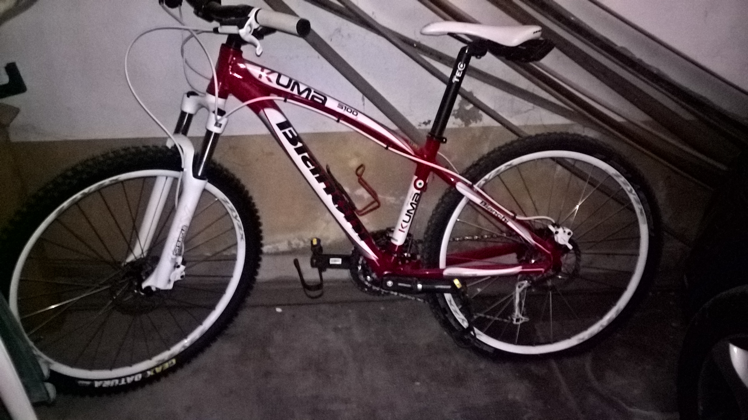

Intanto posto la foto della Bike, più tardi aggiorno:
1565,86 KB

Devo capire se il blocco della batteria ci sta nel mio telaio, un pò al limite dato che è un telaio abbastanza particolare. Come bici è buona pagata 600€ in svendita perchè era un vecchio modello, l'anno prima la vendevano a più di 900€.

Ciao ,sei sicuro di avere un triangolo idoneo e capiente per la batteria a borraccia ?
Una configurazione molto semplice e facile montaggio/smontaggio ,anche se come ti dicono hanno la ruota libera è pesano relativamente poco , potrebbe essere : batteria sottosella 48 14Ah bms 15-30A,centralile 18A e Hub da 190 /200rpm a 36V survoltato a 48V,abito in collina e peso 92kg.Ho usato per più di un anno un Bafang BPM2 codice 14 così configurato con centralina Alcedo 48V 18A senza nessun problema su vari terreni anche un leggero fuoristrada .
Poi puoi pensare ad un Centrale 350W con corona da 42 o 36 ,batteria sempre sottosella 36V 14Ah .

Ciao Gianluigi08, si effettivamente stasera appena arrivo a casa verifico se ci sta la batteria a borraccia... dubito però!!!
