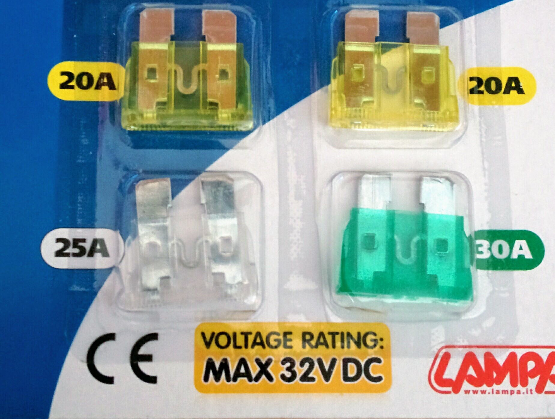

Solo un ultima cosa, all'arrivo delle batterie nuove, il fusibile a valle della vecchia batteria, che ora non ricordo neanche quanto sia, va bene? O il litio ha bisogno di qualcosa di piu grosso o piu piccolo? Tra poco vado giu a vedere e vi posto da quanti Ampere è
Black_Foxx
129 Messaggi
Inserito il - 20/07/2017 : 11:55:43  Mostra Profilo  Rispondi Quotando
20A 32V
36520 Messaggi
Inserito il - 20/07/2017 : 13:15:02  Mostra Profilo Invia a Barba 49 un Messaggio Privato  Rispondi Quotando
Il fusibile è calcolato in base alla centralina, non in base alla batteria che hai, quindi va bene quello attuale...
PS) I dati della tua batteria nuova sono strani, non conosco batterie da 32V...
Modificato da - Barba 49 in data 20/07/2017 13:17:09
Black_Foxx
129 Messaggi
Inserito il - 20/07/2017 : 14:21:30  Mostra Profilo  Rispondi Quotando
Il fusibile intendo, regge massimo 32Vdc
14671 Messaggi
Inserito il - 20/07/2017 : 16:44:22  Mostra Profilo Invia a andrea 104KG un Messaggio Privato  Rispondi Quotando
I fusibili non si musurano in tensione che io sappia ma in ampère, la tensione è molto approssimativa, ma la mia cultura elettronica è quella che è...
Black_Foxx
129 Messaggi
Inserito il - 20/07/2017 : 16:49:58  Mostra Profilo  Rispondi Quotando
C'è scritto sopra, vi posto una foto
Black_Foxx
129 Messaggi
Inserito il - 20/07/2017 : 16:55:41  Mostra Profilo  Rispondi Quotando
Su quello da 20A che ora ho montato a monte della centralina c'è scritto anche la tensione, appunto 32Vdc
512,58 KB
Modificato da - Black_Foxx in data 20/07/2017 16:59:00
36520 Messaggi
Inserito il - 20/07/2017 : 18:26:38  Mostra Profilo Invia a Barba 49 un Messaggio Privato  Rispondi Quotando
La tensione massima si riferisce al fatto che sia il fusibile che il portafusibile non sono adatti per tensioni superiori ai 32V a causa del basso indice di isolamento, pensa se tu montassi quel coso sulla 220Vdc...
Fino a 60V va benissimo...
