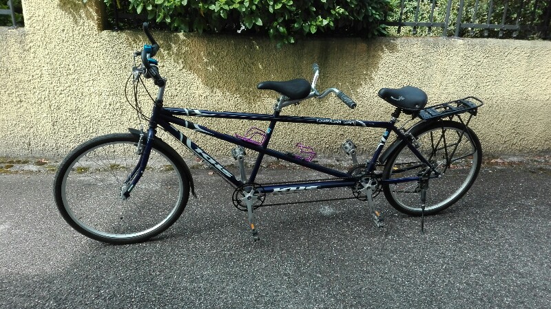

Ecco la nuova sfida che si presenta nuovamente, spero che i due anziani saranno contenti del mezzo che si vedranno realizzato.
Vista l'età ho deciso di non esagerare con la velocità e quindi la bici sarà a norma, ho preso un motore 201 rpm mentre la batteria sarà una 36 V 20 A quindi una bella bestiolina.
Il tandem è incredibilmente molto leggero.
A volte sembra tutto normale ma a pensarci, ogni mezzo è come un diamante e quindi un pezzo unico.... è sempre una soddisfazione.

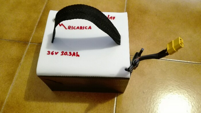

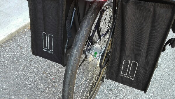

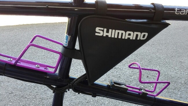

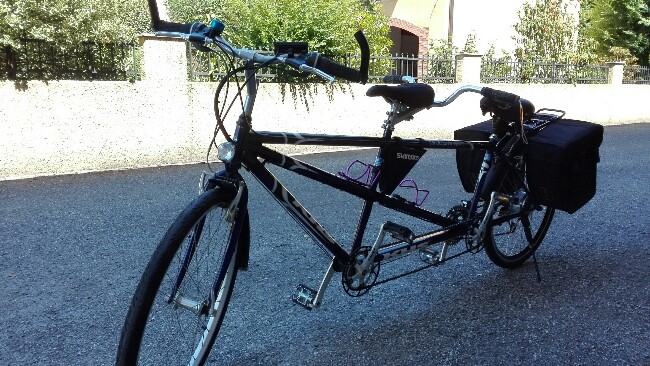

Finalmente è arrivato tutto e oggi l'ho terminata.
Il motore è un swxh posteriore da 201 rpm e la centralina è da 15 ampere quindi tutto legale.
Molto bella anche la luce anteriore fornita nel kit.
Ho nascosto tutto nel borsello in mezzo al triangolo, praticamente c'è la centralina e tutti i cablaggi all'interno, quindi il lavoro è venuto molto molto pulito, la batteria andrà nella borsa laterale.
La batteria è una 36 V 20,3 Ah.

Ed ecco la parte più preziosa di tutta la bici...
Con i suoi 730 watt ora credo che la percorrenza sarà più che sufficiente per i due anzianotti...

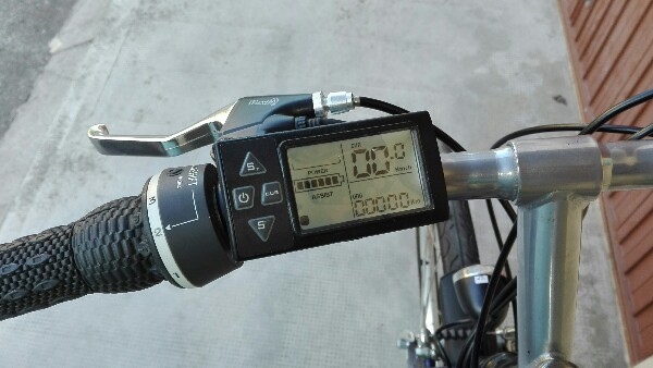

Il tandem va benissimo raggiungere 38 all'ora anche se poi l'ho messo a norma visto che il cruscotto è programmabile.
