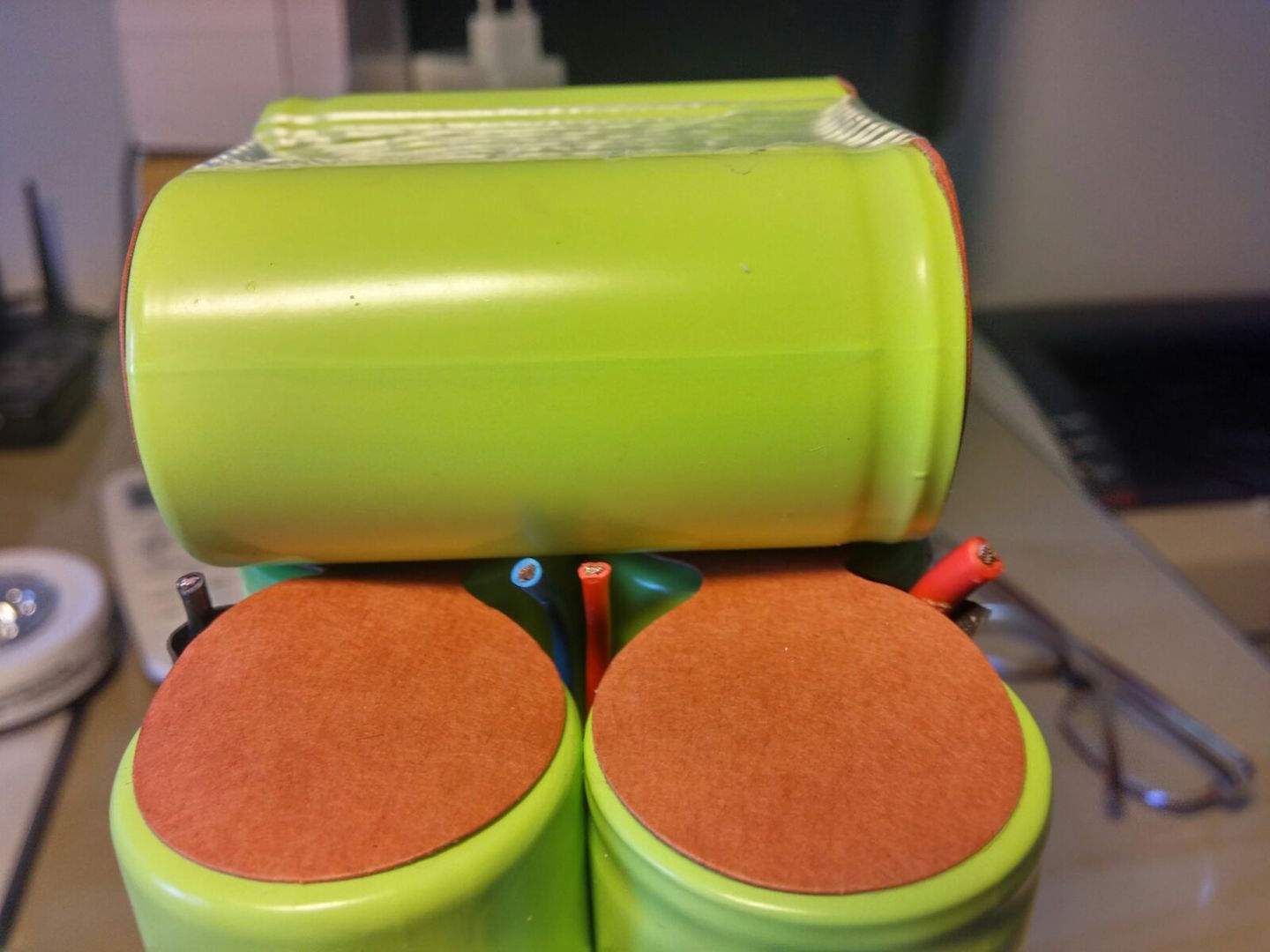

Buonasera a tutti , ho il seguente problema ho risistemato la ebike mettendo, con l'aiuto di un amico,batterie al litio 36v nel contenitore dove vi erano quelle al NIMH 24v, tutto ok la bici ha aumentato autonomia e un po' di velocia' con un'adeguata centralina.Ora volevo riutilizzare le batterie al NIMH , che sono ancora molto buone, su un'altra Ebike 24v usata che ho priva di batteria .
Attacco e ok funziona tutto solo è nato un problema non riesco piu' a ricaricare le batterie Nimh.
Rifacendo gli attacchi il carica batteria si posiziona sul verde anche se la batteria è parzialmente scarica. Dove ho sbagliato? nel rifare gli attacchi anche il caricabatteria con i suoi tre fili è stato dissaldato e poi risaldato, mentre la batteria sul rosso+ vi è un "affare" non meglio identificato piccolo e incollato sulle stesse batterie (foto)con un'uscita blu che non so cosa farmene.
Se qualcuno mi puo' dare una mano ne sono molto grato

Inserito il - 15/07/2017 : 18:35:00  Mostra Profilo  Rispondi Quotando
132,27 KB

So solo che tutte le mimh hanno un sensore di temperatura. Se non è collagato il sensore non parte il caricabatteria. Sicuro che non c'èra un circuitino dentro la batteria, circuito al quale andava collegato il caricabatteria?

Inserito il - 15/07/2017 : 21:47:15  Mostra Profilo  Rispondi Quotando
grazie per la risposta Andrea,
no c'e il sensore che è una piastrina bianca ricoperta con plastica termoretraibile da cui escono i due fili l'azzurro e rosso che sono al centro della foto , il rosso è collegato al rosso grosso di dx ovvero il + l'azzurro non so dove deve andare a finire (questo è il vero problema) e il nero a sx foto è il - Vi era un fusibile sotto chiave e un circuitino per i 3 led di visione carica che sono rimasti nell'interno del contenitore che ora ospita le batterie al litio.Mi è rimasto l'alimentatore su cui devo risaldare i 3 fili azzurro + (40v in uscita senza carico) il marrone - e il nero ??? con il marrone- il nero da da + 20v ecco sono in questa situazione

In quell'unico pacco minmh che ho visto io c'era un circuitino dove era collegata la lamella/sensore e da li si attacattva il caricabatterie che aveva solo 2 fili (non era una bipa ma un micropc a cui ho sostituito le batterie).
Comunque la logica dice che la lamellina deve in qualche modo comunicare col caricabatteria per dirgli di interrompere la carica in base alla temperatura.
se non hai buttato via niente devi cercare di ricostruire il circuito com'era, quindi riaprire la batteria e vedere dove andavano saldati i fili. Secondo me c'è un circuitini di mezzo, magari lo stesso che misurava la carica. i due rosso/azzurro del sensore andavano on questa schedina. Non si spiega altrimenti la differenza di colore tra i fili e l'alimentatore.
Non vedo altra soluzione a meno di non ripartire da zero e costruirsi un caricabatterie per nimh ma non credo sia conveniente.
Aspettiamo gli esperti di elettronica che è meglio

Alcune batterie NiMh hanno ben due sensori di temperatura, uno impedisce la partenza della ricarica se la temperatura delle celle non è entro il range previsto dal costruttore (troppo calde o troppo fredde) mentre l'altro dialoga con il caricabatteria in modo da poter modulare la corrente di ricarica in base alla temperatura nel pacco...
Ecco che è facile fare confusione quando si lavora con le NiMh, dovevi trasportare tutta la circuiteria presente nel vecchio contenitore, senza tralasciare niente!!!

Quanto a rimediare alla frittata mi spiace ma non posso aiutarti, c'è una logica di funzionamento ben definita nei charger per NiMh che non può essere bypassata senza incorrere in problemi, logica che comunque nel tuo caso non conosco affatto...
