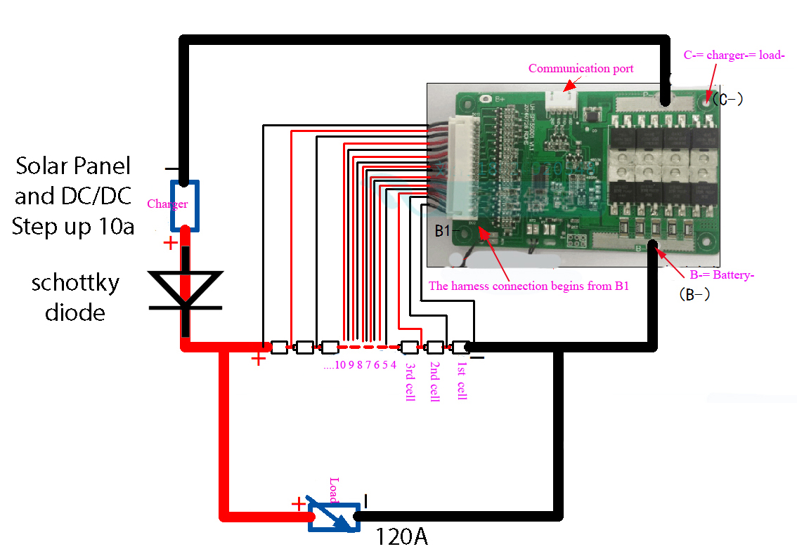

Salve a tutti gli esperti!
Ho trovato questo BMS molto interessante:
http://www.greenbikekit.com/bms-pcm/smart-programmable-lithium-bms-with-software-modification.html
Vorrei usarlo con questo schema:
302,14 KB
Praticamente ho necessità di caricare le LIPO tramite un pannello solare e uno step-up CC/CC in continuazione anche quando il mezzo è in movimento.
Pensate che possa funzionare?
Secondo voi è necessario il diodo schottky come da schema oppure servono tanti diodi quante sono le celle collegati in serie alla piattina? (in questo caso potrei programmare la tensione di cut-off del BMS per tenere conto della caduta del diodo)
La gestione della scarica è monitorata da voltmetri su ciascuna cella che eventualmente danno un allarme per fermare il mezzo.
P.S. prima che mi prendiate in giro vi dico che il mezzo non è una e-bike.
Modificato da - Invento in Data 06/07/2017 16:22:30
Inserito il - 06/07/2017 : 16:41:04  Mostra Profilo Invia a Steu851 un Messaggio Privato  Rispondi Quotando
il diodo è per evitare ritorni di corrente dalla batteria ai pannelli quindi ne basta uno, non serve per ogni cella.

a prima vista funziona, ma se non dici che pannello/i e step-up usi, è difficile capire se lo schema ha senso. Ci sono pannelli che potrebbero non richiedere neanche lo step-up. Il calcolo della potenza realmente disponibile non è facile, visto che dici sia un mezzo mobile; 120A di carico ed un pannello per ricarica non sembrano ben bilanciati.
Per il diodo, potrebbe non essere necessario, dipende da cosa usi come step-up. In tutti i casi non fa danni; ne basta uno, di corrente adeguata.

Grazie delle risposte.
Userò 2 pannelli flessibili da 12V 100W cadauno, visto che il mezzo è una barca
Le batterie sono LIPO 4S 16000 mAh collegate 2 in parallelo e 3 in serie per raggiungere 12S 32000 mAh.
Lo step up alza la tensione da 12V a 50,4 volt o anche qualcosa di più tipo (anche per questo avrei bisogno di un Vs. consiglio)
con 200W di pannelli dovrei ricaricare le batterie in 8 ore.
Come batterie ho scelto le LIPO perché mi garantiscono una corrente maggiore delle 18650 e poi ho trovato in mega offerta delle multistar su hobbyking che m fa abbassare il costo di 1 WATT/h a soli 24 centesimi.

Con dei pannelli da 100W nominali non puoi avere in una giornata media piu' di 80W circa per pannello, considerando le perdite per temperatura, velatura dell'atmosfera, etc.
Se poi non sono orientati al meglio verso il sole, ancora meno.
Se lo step-up non ha un MPPT (maximum power point tracking) difficilmente potrai tirare fuori neanche quei watt, c'è il rischio che faccia lavorare i pannelli fuori dal loro punto di massima potenza. Ci sono dei software on line per calcolare quanta energia puoi raccogliere con una data potenza di picco, come questo:
http://re.jrc.ec.europa.eu/pvgis/apps4/pvest.php?lang=en&map=europe
La simulazione che mi dà per Milano con 200Wp è al massimo 1 kWh al giorno in giugno, con i pannello orizzontali, mentre con 400Wp siamo a piu' di 1,7kWh giornalieri da maggio ad agosto, a spanne avrai bisogno di circa 1,6kWh per caricare la batteria.
Poi c'è da valutare l'efficienza dello step-up, della batteria.. in sostanza serve un caricabatterie con mppt e almeno 4 pannelli, cosi' ti trovi anche circa 48V se li metti in serie e risparmi lo step-up.
Valutazione molto a spanne, non ci metterei la mano sul fuoco, ma senza un MPPT è difficile tirare fuori abbastanza energia dai pannelli.
a disposizione per discuterne.
