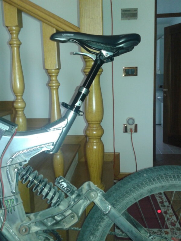

A voi che avete molta esperienza vorrei chiedere se usare un canotto ammortizzato su una bipa front con motore Hub oltre che migliorare il comfort porti ad un'allegerimento delle sollecitazioni al pesante posteriore e/o all'hub stesso.
Ne ho installato uno su una delle due BH NeoXtreme ma non sono riuscito a darmi una risposta convincente.

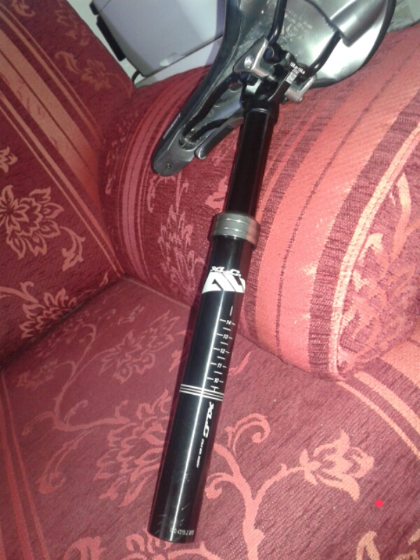

Adesso che me lo dici lungo una discesa di 1000 mD- (Val Galmarara Asiago) di tutte pietraie per riposare ogni tanto i quadricipiti mi sono seduto anch'io sulla sella x qualche breve tratto lasciando fare al canotto.
Quello che ho io non credo sia molto performante ma dato che me lo hanno regalato in cambio di un mio aiuto su una ebike... non guardo troppo in bocca...
Non so però quanto durerà con uso gravoso.
Penso in futuro ne prenderò un paio a parallelogramma dato che effettivamente sono un buon aiuto.

Wow, ma quello è telescopico !
Il mio è più stupido (della zoom), preso perché un giorno ho sofferto parecchio con la caviglia e il giorno dopo parecchio con il sedere, ho ordinato il primo su amazon, pensando di dedicare tempo in seguito alla ricerca di uno migliore, poi ne sono rimasto piacevolmente affascinato, dalla sua "poca presenza ma nei giusti momenti" è quindi non lo ho più cambiato.
In compenso ho cambiato bici e lo ho spostato sulla nuova.....biammortizzata

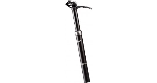

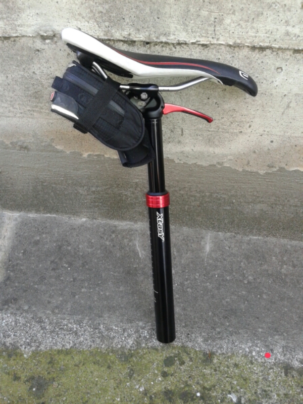

invece non ho capito perchè @lbi64 ha postato la foto di un reggisella telescopico...se è telescopico è ben differente da un ammortizzato.
Io li ho entrambi, un xlc all mnt sulla xduro e un xlc comp sulla front in acciaio.
Anche se uso la front solo su asfalto, con il reggisella ammo il confort è decisamente superiore, e con una spesa ( e un peso) decisamente contenuti , e tutto a vantaggio anche di cerchio, raggi e hub.

Il mio xlc è esteticamente identico al tuo xtasy, a parte le finiture anodizzate rosse, ma non ammortizza. E ne sono sicuro perchè ,anche se su una full, il mio quintale non l' ha mai smosso di un mm.
E non ha una regolazione della durezza in base al peso dell' utilizzatore; viene venduto in due modelli( da 60 a 90 kg e da 80 a 110 Kg) . Se pesi più di 100 kg potrebbe essere che tu abbia il modello soft e per questo ceda mentre non dovrebbe...
E' un componente per me comodissimo perchè permette di abbassare la sella della mtb nei tratti in discesa pericolosi sia per abbassare il baricentro e anche poter mettere i piedi a terra all occorrenza;con la leva la si rialza in un attimo per riportarla all' altezza in cui la pedalata è biomeccanicamente più efficace. Però non credo debba anche ammortizzare e, anzi, sono ben contento che non lo faccia.

Confermo che ammortizza con una corsa da circa 3 cm e sotto al tubo c'è la vite di regolazione. Purtroppo non l'ho con me, quando torno ad Asiago farò delle foto dei dettagli.
Ho cercato a suo tempo in internet per vedere se c'era un manuale d'uso ma non ho trovato niente. Penso fosse un invenduto di magazzino oramai fuori produzione. Evidentemente non ha avuto molto successo.
Per un raffronto vorrei acquistarne uno a parallelogramma.
Cosa mi consigliereste?
Grazie!

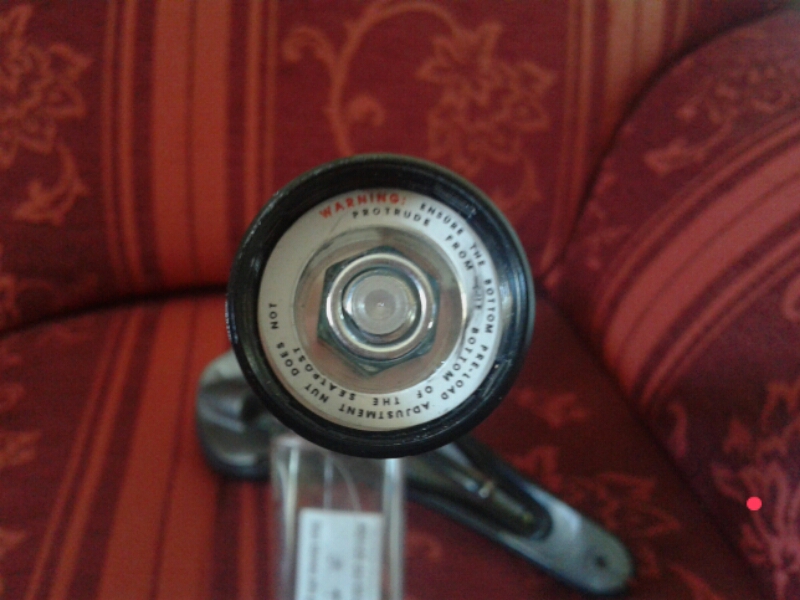

Ne ho preso uno anch'io per la DH che non necessita di ammortizzazione sul tubo.
Ho delle perplessità e vorrei chiedere a te che lo usi.
- hai la stessa vite di preload sul fondo come da foto?
- a cosa serve e si può regolare?
- dato che il tubo sella della DH è molto inclinato indietro
mi consigli di sfruttare tutta l'estensione o di alzare il reggisella
per usare solo in parte l'estenzione per non sforzarlo (tipo 5 cm solo invece che 8 cm)?
Grazie!
(foto sotto)
