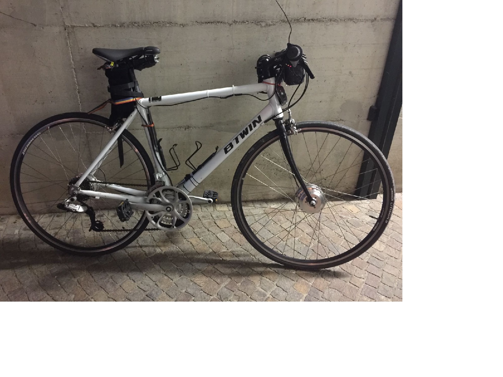

Inserito il - 16/07/2017 : 00:41:59  Mostra Profilo Invia a wsurfer un Messaggio Privato  Rispondi Quotando
QQ200 (Q100X2)
451,22 KB

Molto interessante ! Dettagli tecnici? Due centraline? Prestazioni?

Inserito il - 16/07/2017 : 08:38:18  Mostra Profilo Invia a wsurfer un Messaggio Privato  Rispondi Quotando
Q100 posteriore 24v 265 RPM con centralina sotto sella ( davanti), con sensore di temperatura umano.
Lipo 12S sotto sella ( dietro), acceleratore affiancato a quello del q100 anteriore.
Q100 anteriore 36V 201 RPM con centralina e batteria 12s lipo sotto il manubrio, e relativo acceleratore affiancato.
Progetto improvvisato aggiungendo una motoruota anteriore di un' altra bici.
Non ho dati, ma ottima coppia e velocita', look stealth, peso accettabile.
Ciascun motore e' indipendente dall'altro. Soluzione consigliata per il tragitto casa lavoro per chi teme che un guasto ad un componente possa compromettere la trasferta.

Hai fatto una 2x2 all'americana!
... E collegare entrambi gli hub ad un unico gas a pollice come la vedi?...è fattibile?

Inserito il - 16/07/2017 : 08:49:14  Mostra Profilo Invia a wsurfer un Messaggio Privato  Rispondi Quotando
Non so, pero' avere 2 acceleratori affiancati non mi crea nessun problema ed inoltre possono essere usati indipendentemente

Inserito il - 16/07/2017 : 08:58:53  Mostra Profilo Invia a Robysuper un Messaggio Privato  Rispondi Quotando
Hai adottato il sistema della ridondanza... Una garanzia contro eventuali danni al sistema... Insomma comunque vada non sudi!

Inserito il - 17/07/2017 : 07:10:08  Mostra Profilo Invia a Rotolo un Messaggio Privato  Rispondi Quotando
Molto interessante, ti manca il centrale e hai fatto un'integrale al 200%

Inserito il - 17/07/2017 : 07:45:38  Mostra Profilo  Visita l'Homepage di gianluigi08 Invia a gianluigi08 un Messaggio Privato  Rispondi Quotando
ciao ,mi hai battuto sul tempo !Sto realizzando una 27,5"plus con due piccoli Hub ma un solo comando ,pas e display in parallelo.
