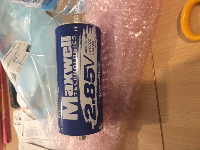

Ecco qua il bestione è arrivato, adesso inizieranno i test anche con questo, tempo permettendo..

Ecco i risultati delle prime prove, per caricarlo velocemente ho usato una funzione del cb che ho per modellismo, programmato a 2,85V e 25A di carica.
Dopo ripetute cariche e scariche la capacità del condensatore si è sempre fermata a 2350mAh sia in carica che scarica, sinceramente pensavo molto di più.
Però la corrente di scarica è spaventosa, la mia pinza amperometrica ha il fondo scala a 400A, beh non sono bastati neanche lontanamente e la cosa bella è che anche maltrattandolo, è rimasto sempre freddo.
Conclusioni, sono deluso dalla capacità e dall'autoscarica che per quanto minima, è sempre presente, invece impressionato dalla scarica che è capace di erogare senza fare una piega.

I problemi sono proprio la bassa concentrazione di energia (2350mAh con una cella di quelle dimensioni è veramente poca cosa) e il fatto che il capacitore la eroga solo portando la tensione da 2,85V fino a 0V, cosa che su una batteria (ad esempio) da 36V-13S comporta una tensione a piena carica di 37V e di 0V a fine scarica, quasi ingestibile, se si pensa che danno fastidio i 10V di differenza di una comune LiIon...
Anzi, dai dati di etichetta si evince che quel capacitore è dato per 3,84Wh, quindi in teoria dovrebbe immagazzinare solo 3,84Wh:2,85V=1347mAh.

Ho letto anche io i dati, infatti cercavo di capire il calcolo che hanno fatto per tirare fuori i 3,84Wh, perchè ho caricato e scaricato diverse volte ma il risultato è sempre stato di 2350mAh tra l'altro sempre molto preciso.
Per il resto trovo interessante il fatto di poter mettere praticamente in corto con chiodini o altri metalli da fondere, e il condensatore non scalda e apparentemente non patisce.
Una tra le poche cose che mi piace molto è il drop praticamente a zero, nel senso che se gli chiedo 10Ah continui, lui scende di tensione solo per il consumo e non per l'effetto drop, per esempio se si trova a 2,65V e il carico è di 10Ah, lui scende a 2,645-2,642 e così via, ma se tolgo il carico rimane alla tensione che era anche sotto carico.
Sarebbe bello combinare i pregi delle batterie con quelli degli ultracapacitori.
117,79 KB
Che dimensioni ha?
Rotolo
851 Messaggi
Inserito il - 23/07/2017 : 05:14:07  Mostra Profilo Invia a Rotolo un Messaggio Privato  Rispondi Quotando
60x138mm
