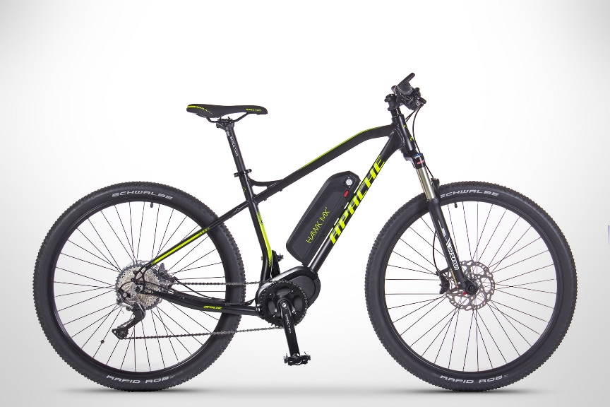

@lby64
2090 Messaggi
Inserito il - 21/08/2017 : 19:58:12  Mostra Profilo Invia a @lby64 un Messaggio Privato  Rispondi Quotando
La prima full che vidi con batteria ad estrazione verticale come le nuove BH...
115,71 KB

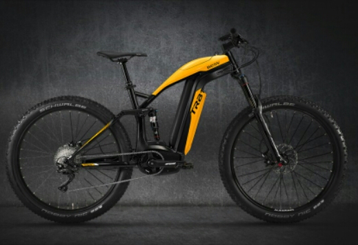

SHILAH
1768 Messaggi
Inserito il - 21/08/2017 : 20:41:39  Mostra Profilo Invia a SHILAH un Messaggio Privato  Rispondi Quotando
196,46 KB
Ha 690 wh con celle normali e costa 2.300 euro di listino e cioè la metà della BH.
69,08 KB
E questa ha 950 wh sempre con celle normali.
Forse ha ragione Barba..
