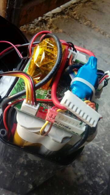

                       Nella bipa che uso per andare a prendere il caffè tutti giorni
     che è la più leggera piccola e maneggevole, c'è una vecchia batteria di Alcedo già presa usata e ormai alla frutta. (36v 11,4ah) Droppa 6v a 500w. Non mi da nessun problema perchè per ora per andare a prendere il caffè basta e avanza però mi è venuta la curiosità di vedere se i paralleli erano sbilanciati.
  però il bms che è questo
  ha un connettore con soli 9 fili. Se misuro la tensione trovo 4v per ogni parallelo fino a 32v. Dove accidenti sono gli ultimi due paralleli???? Vicino c'è un connettore con due fili rossi ma non credo centri nulla...

                       Inserito il - 29/07/2017 :  21:44:42
                      |  Probabilmente B- e B+ vanno direttamente alla scheda |

                       Inserito il - 29/07/2017 :  21:51:44
                       Devi iniziare con il puntale del tester direttamente sul negativo della batteria e poi scorrere con l'altro sul connettore e poi sul positivo generale...     |

                       Inserito il - 29/07/2017 :  22:33:59
                       grazie, provato primo parallelo a 4,0v, tutti i successivi a 4,1v (batteria caricata e poi fatti 1,5km)  Quindi temo che stia solo morendo per consunzione   Il charger da 42,3v (approssimativi, tester cinese) la batteria dopo alcuni minuti cala a 41,5 da carica. Altro sintomo di batteria andata?

                       Inserito il - 29/07/2017 :  22:37:36
                       Bene, sono tutte bilanciate, ergo sono tutte esaurite...
  La resistenza interna nelle vecchie LiIon aumenta talmente che anche quando sono completamente cariche non reggono più nessuna corrente di scarica, quindi droppano a bestia e il cut-off della centralina stacca inesorabilmente!     |

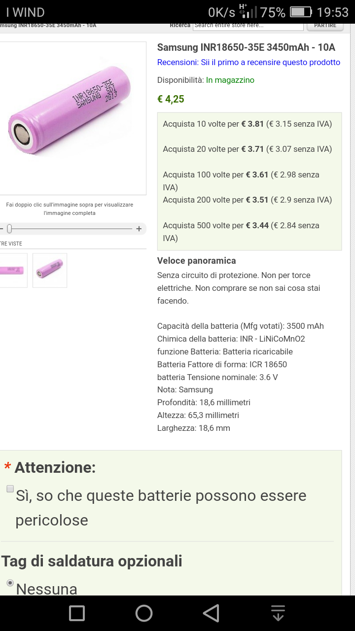

                      |  Compri 40 celle nuove tipo le 35E e la ricelli... poca spesa e tanta resa.. |

                 3375 Messaggi  |
                       Inserito il - 30/07/2017 :  19:51:58
                       Poca spesa..... insomma non è che le 35E te le tirano dietro la schiena...  |
                        La staccata della San. Donato, ha qualcosa di magico e terrificante. Ad ogni giro ti passa tutta la vita davanti x quegli interminabili 3 secondi.   Cube trekking Black NC, Allround, new battery FabioR6 48v 24,5 Ah , percorsi dal 24/10/11 34.600 km in aumento.... Cube attraction mtb 29, BBS2 500w 25 A, batteria FabioR6 ....36V 17,5 Ah.
                 FabioR6
                 3375 Messaggi  |
                       Inserito il - 30/07/2017 :  19:58:42
                       163 € con spedizione.
    222,34 KB |
                 6820 Messaggi  |
                       Inserito il - 31/07/2017 :  04:24:33
                       163 € di celle, 1 euro a cella per cambiarle, con 200€ ha una 36V 14Ah nuova. Mi sembra che possa ottenere molto con una cifra più che ragionevole.  Poi te se vuoi puoi chiedere anche 200€ per ricellare 40 celle e son fatti tuoi...
