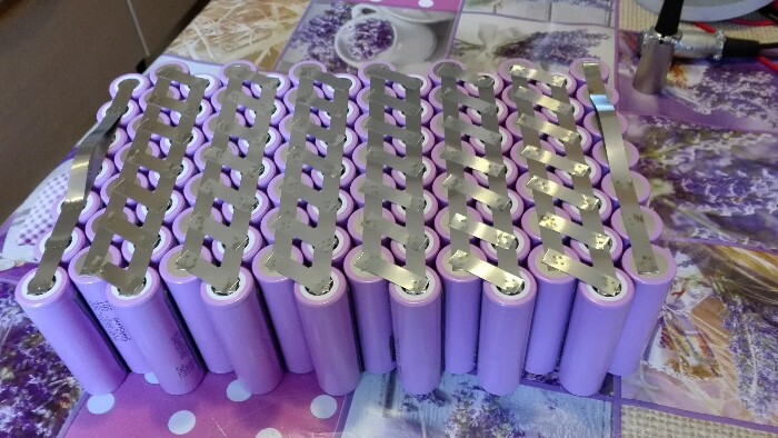

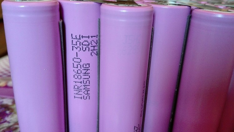

Dopo averci pensato per mesi e mesi finalmente mi sono deciso, ho venduto l' amata Ping a un utente del forum e anche se dopo 5 anni e mezzo e quasi 35.000 chilometri faceva ancora 60 km alla velocità massima, non mi bastava più e quindi ieri sera ho costruito questa piccola bomba.
La batteria è una 48 volt 24,5 ampere ora ed è una 14s 7p composta da celle Samsung 35e quindi con 1250 W ora disponibili.
Questo pomeriggio la termino dopo aver installato il BMS da 100 ampere della bestechpower, sperando non mi crei problemi.

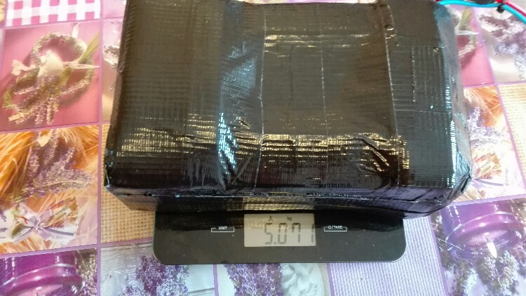

E te pareva.... dopo aver montato tutto è collegato tutto faccio per mettere in carica ma la ricarica non parte come del resto la scarica!!
Maledetti bms di bestechpower €80 buttati nel cesso.
Per fortuna avevo gli affidabilissimi bms di elifebike, montato e tutto funziona alla perfezione.
Stavolta però mi girano.... glielo mando indietro, non è davvero possibile.
La Batteria pesa 5 chili e 70 grammi ma c'ho messo delle protezioni è un po' di materiale per assorbire eventuali urti.

Inserito il - 21/07/2017 : 16:00:43  Mostra Profilo Invia a FabioR6 un Messaggio Privato  Rispondi Quotando
136,62 KB

36552 Messaggi
Inserito il - 21/07/2017 : 21:14:40  Mostra Profilo Invia a Barba 49 un Messaggio Privato  Rispondi Quotando
Se pensi che la mia prima batteria al Litio da 48V-20,3Ah pesava ben 9Kg ti rendi conto dei progressi che ci sono stati in pochi anni!!!
Era composta da 196 elementi 18650 Toshiba da 1450mAh in conformazione 14S-14p...

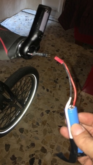

Andre@
502 Messaggi
Inserito il - 21/07/2017 : 22:10:44  Mostra Profilo  Clicca per vedere l'indirizzo MSN di Andre@ Invia a Andre@ un Messaggio Privato  Rispondi Quotando
ops.....scusate se ne uso una sola .... Inserita nel tubo del manubrio per alimentare un faretto
55,68 KB
Buuuuuhhhhhhh
A.
