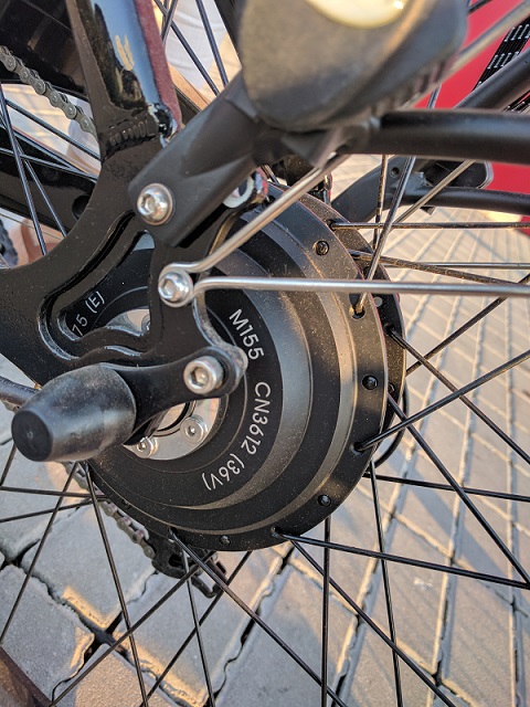

PS: la ekletta MC che mi avete consigliato ha un hub sul mozzo posteriore? Vorrei evitare le bici con gli hub perche tutti i meccanici me le sconsigliano per una questione di manutenzione: fastidiosi da montare e smontare per la sostituzione dei pezzi (tipo la ruota etc). Saranno svogliati???

Sono tutte belle bici, se ovviamente vuole comodità estrema escludi il torsimetro.
Io sono fissato per gli hub quindi.... sto zitto.
Della Elekta trovi prove su questo sito del nostro supergrande PIX!
In effetti se uno fora con l'hub al posteriore è leggermente più complicato ma sulle commerciali c'è solo uno spinotto, per non farla ripartire bisogna mettersi d'impegno

Ieri pomeriggio ho provato 2 bipa per vedere se riuscivano a sostenere la salita e se potevano essere una valida alternativa alla EKLETTA MC consigliata da PIX dato che ad oggi ancora non l'ho trovata e mi è stata data consegna per i primi di Ottobre.
Le 2 bipa in esame sono:
EKLETTA S-ELEGANCE (motore DAPU - Brushless 36V 250W HI-TORQUE e Batteria 36V 8.8Ah 325Wh SONY) cerchi 28"
BH EVO ECO LITE (motore DAPU - Brushless 350W/250W 36V e batteria 36V 8.8Ah 400Wh) cerchi 26"
Questo è il motore Dapu della BH EVO ECO LITE
164,05 KB
Le due bici nonostante all'apparenza potrebbero sembrare uguali, hanno avuto un comportamento completamente differente.
La BH EVO si è rivelata piu veloce in pianure (30km/h versus i 24km/h della EKLETTA) e in salita dove il motore spingeva molto di piu raggiungendo anche picchi di velocita di 20 km/h con pochissimo sforzo di pedalata.
L'unico neo della BH è stato lo spegnimento del motore dopo un paio di km di salita. Credo che si sia bloccato perchè si è surriscaldato troppo (?? che dite??).
2 minuti di pausa ed è ripartito normalmente.

La mia domanda è:
Com'è possibile che la BH guidata da me (30 kg in piu rispetto a mia moglie) avendo lo stesso motore della EKLETTA andasse piu veloce in pianura e meglio in salita?
Illuminatemi

Inserito il - 08/08/2017 : 11:03:43  Mostra Profilo Invia a Barba 49 un Messaggio Privato  Rispondi Quotando
Non puoi avere la botte piena e la moglie ubriaca, è evidente che le due bici montano motori completamente diversi (e lo dichiarano, uno è Hi-Torque) dove uno è adattissimo per le salite ma lento in pianura (cosa INEVITABILE) mentre l'altro è un velocista che però in salita va in protezione: Visto che il tuo problema sono le salite ripide direi che non ha nessuna opzione di scelta, devi prendere la bici lenta ma arrampicatrice, tanto della velocità che te ne fai???
PS) Hai provato a dare a tua moglie la BH? Magari con il suo peso ridotto il motore non va in protezione, 30Kg di differenza sono un abisso in salita!!!
Il problema è che l'hi-torque era montato sull'ekletta che si è rivelata essere un polmone!!
Abbiamo fatto anche cambio di bici e mentre la BH portava in salita sia me che mia moglie, l'ekletta invece saliva discretamehte con mia moglie ma piu lentamente della BH e con me sopra invece si è piantata e mi sono dovuto fermare.
PS: si, con mia moglie la BH non è andata in blocco
PPS:Ma il motore 250 da 48V sarà piu performante di quello 250 a 36V?
PPS: Inoltre, la BH ha un motore da 350Wh depotenziato a 250Wh. E' forse anche per questo che va meglio? Ed eventualmente, funziona come con gli scooter che si possono sbloccare?

Inserito il - 08/08/2017 : 11:32:20  Mostra Profilo Invia a Barba 49 un Messaggio Privato  Rispondi Quotando
Mi spiace, cosa significa che l'Ekletta è un polmone? Se ti riferisci al fatto che va più piano ti ho già spiegato il motivo, i motori da salita (Hi-Torque) in pianura vanno piano, ma salgono per ore senza problemi, mentre quelli "Standard" come monta la BH non sono adatti all'uso intensivo in salita, specialmente con molto peso da portare...
Se invece ti riferisci alla qualità della bici di per se allora può darsi, ma di solito quello che non piace ad una persona magari va bene alle altre.

era per dire che con me si è piantata e fermata a metà salita e non riusciva piu a ripartire e mi sono dovuto fermare e aspettare mia moglie che facesse il tragitto da sola.
Essendo un hi-torque pensavo in salita fosse piu performante di quello della BH.
Inserito il - 10/08/2017 : 00:15:17  Mostra Profilo Invia a pixbuster un Messaggio Privato  Rispondi Quotando
La S-Elegance ha i rapporti un pò troppo lunghi e si vede dalla lentezza della pedalata di tua moglie
E sale lentamente ma appunto senza troppi surriscaldamenti
In piano dovrebbe arrivare a 26km/h
La BH ha una centralina che "pompa" più corrente e questo la fa andare più veloce, ma a scapito di un elevato consumo di corrente, di un maggior affaticamento della batteria e di possibili surriscaldamenti
Per poter sfruttare tutta la potenza del motore da 350W, bisognerebbe cambiare la centralina ... ma anche la batteria che non sopporterebbe un tale sforzo
Le versioni a 48V della Ekletta salgono più velocemente (e hanno batterie decisamente più grosse)
