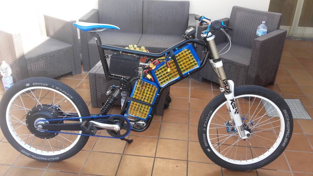

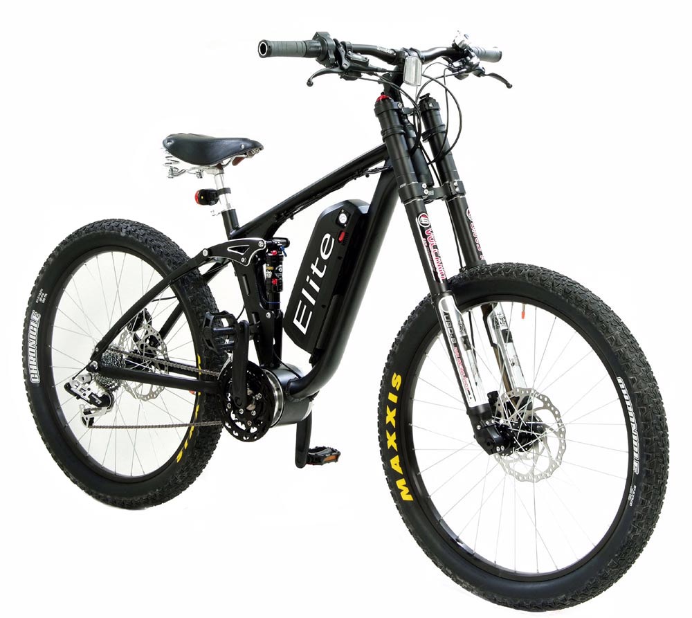

Inserire il motore nel telaio con culla predisposta ,mettendolo anche in modo diretto come i motori delle e-moto ma avere un telaio leggero ,resistente e di facile manutenzione .
Oppure una cosa del genere per esempio ,è sempre un Cyclone ma montato in modo diretto .
110,2 KB
gianluigi08
1216 Messaggi
Inserito il - 02/11/2017 : 14:00:48  Mostra Profilo  Visita l'Homepage di gianluigi08 Invia a gianluigi08 un Messaggio Privato  Rispondi Quotando
98,9 KB
Qui ci sono riuscito col single speed i pedali sono un optional ,però ho dovuto prendere un motore ,raggiarlo sul cerchio da 24",prendere un controller da 150A,batteria 20S10P di Sony vtc5a ,freni e sospensioni quasi da moto sopratutto peso e spazio ...non voglio arrivare a questo mi basta un motore corto che mi porti in giro scattante da fermo ,che non vada sotto coppia sulle salite impegnative con una 14S10P controller da 40A 60A non ho idea...

La soluzione è molto ma molto più semplice del previsto 3,8kW costanti picco 10kW.
http://www.lmxbikes.com/en/spare-parts/14-motor-for-lmx.html
Corona passo 219H gokart ,catena ,mozzo posteriore e tutti gli accessori
enduromac
8 Messaggi
Inserito il - 22/11/2017 : 02:06:37  Mostra Profilo  Rispondi Quotando
Praticamente realizzerai una cosa del genere http://www.lmxbikes.com/en/full-lmx-bike/78-vtt-freeride-lmx-81.html#/51-model-off_road
si pedala e si accellera insieme o indipendentemente, tipo Bultaco Brinco ma con il motore centrale.
gianluigi08
1216 Messaggi
Inserito il - 22/11/2017 : 08:22:23  Mostra Profilo  Visita l'Homepage di gianluigi08 Invia a gianluigi08 un Messaggio Privato  Rispondi Quotando
Spero di si ,al momento ho troppe bici non posso fare niente
Ho già due telai Raptor carenati non ho spazia al coperto per allestire la bici !
