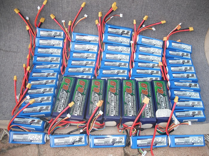

Ciao a tutti, spulciando il forum ho notato che alcuni utilizzano le batterie da modellismo facendo serie e parallelo per costruire il proprio pacco.
Io sarei in grado di fare altrettanto?
In pratica da queste batterie esce gia il cavetto bipolare?
Dovrei crearne una sotto sella per estendere quella che ho sulla bipa in pratica metterla in serie per passare dai 48 ai 60V.
Premetto che ho la crimpatrice per cambiare i capicorda , saldatore e nozioni di elettrotecnica. ( Ho anche discreta manualità ).
Mi consigliereste dove e cosa acquistare senza dover utilizzare un BMS?
Grazie e buon Agosto a chi può goderselo :).
362,23 KB
Queste intendo , ma non in tale quantità ..... hihihihihih.
