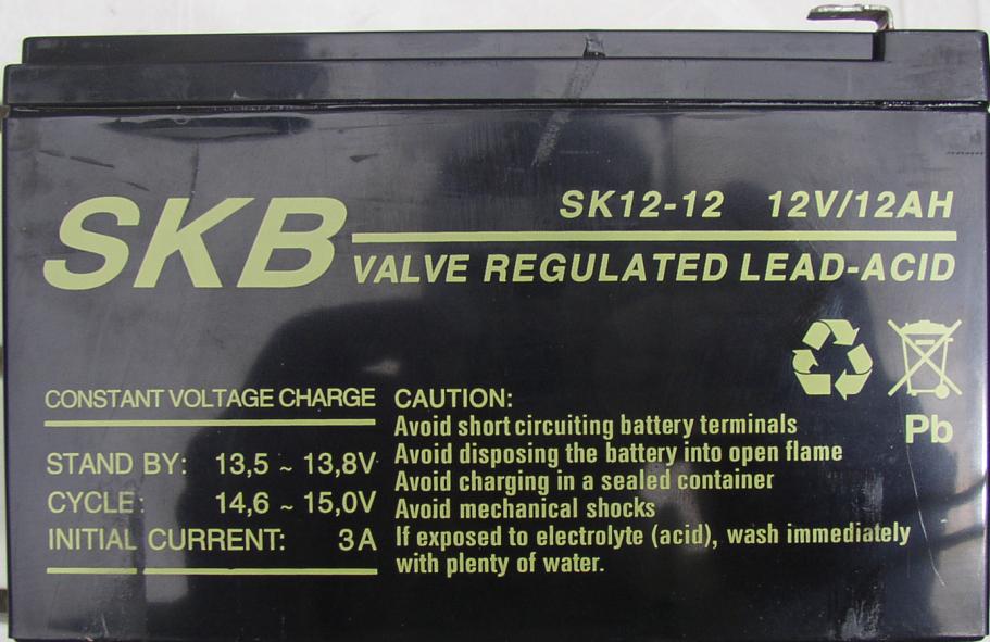

treb
8 Messaggi
Inserito il - 24/06/2009 : 14:53:43  Mostra Profilo Invia a treb un Messaggio Privato  Rispondi Quotando
Per maggiore chiarezza le batterie sono come quelle della foto allegata
78,22 KB
edelweiss
49 Messaggi
Inserito il - 24/06/2009 : 15:13:44  Mostra Profilo Invia a edelweiss un Messaggio Privato  Rispondi Quotando
no buono. Le conosco, non sono cicliche

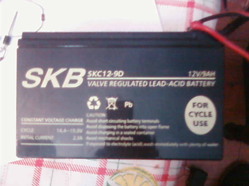

Inserito il - 24/06/2009 : 23:42:30  Mostra Profilo  Visita l'Homepage di blindo7 Invia a blindo7 un Messaggio Privato  Rispondi Quotando
non sono cicliche,chiedi queste,o cerca le fiamm,
le ho prese anch'io da un gbc store,ci ho fatto un migliaio di km,quindi solo una cinquantina di ricariche,poi dopo un fermo di due mesi,una mi si è fregata,ho cambiato solo questa,ho recuperato l'autonomia ma solo in parte,
ho poi preso le economiche landport 10ah 16 euro,ancora più pesanti e non da trazione,ora monto le litio ed è un'altra musica,ciao
30,08 KB
22,68 KB
