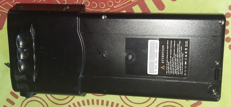

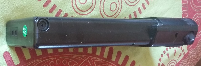

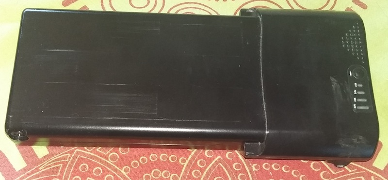

si la batteria è di quelle piatte da infilare nel portapacchi posteriore
ti allego tre foto
e ti ho scritto una mail

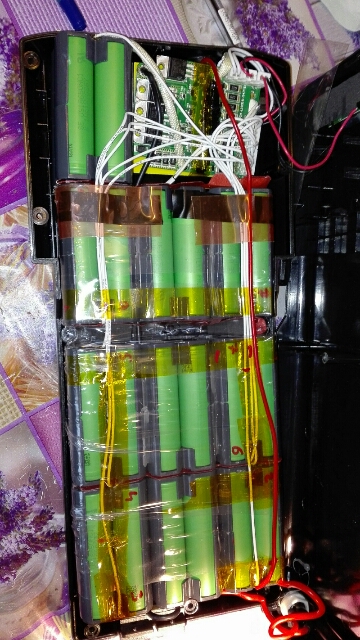

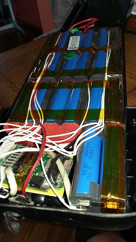

ho aperto il case e mi sembra un pacco batterie ben fatto con 40 celle 18650 da 2,2 ah
allego due foto

Si, è una 10S-4P di celle 18650 da 2200mAh, solo che mi pare siano anonime, quindi di qualità discutibile... Mi sa che se qualcuna ha difettato dovrai sostituirle tutte quante.

Confermo quello che ha detto il Barba le celle non sono veramente il massimo anche se sono delle 18650 in quel caso si potrebbe fare molto molto meglio degli 8,8 A che avevi per non parlare della qualità delle celle.
Nel tuo caso si potrebbe arrivare anche a una 14 ampere ora

purtroppo conosco quelle celle, sono le classiche cinesi e la durata che hai descritto è quella media.
Sconsiglio una riparazione solo parziale... le altre celle non staranno molto meglio di quelle rotte e tutte le celle dovrebbero essere uguali.

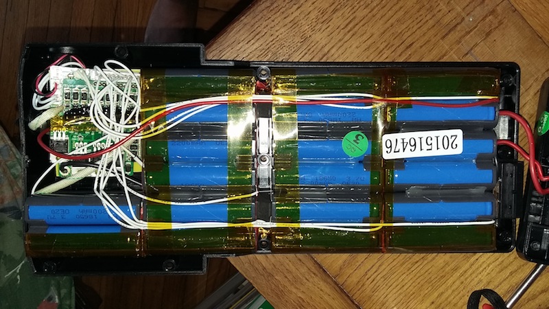

Inserito il - 06/08/2017 : 21:34:04  Mostra Profilo Invia a FabioR6 un Messaggio Privato  Rispondi Quotando
Eccola...418 wh contro 317 wh.
E celle serie..Sony Nc1.
