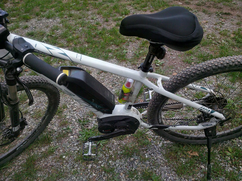

speedsonic
118 Messaggi
Inserito il - 07/10/2017 : 13:04:49  Mostra Profilo  Rispondi Quotando
306,24 KB
alla fine ho messo la bomboletta e non ho piu forato.
