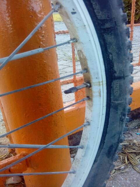

Vado per svitare l'adattatore e assieme all'adattare si smonta metà del tubetto della valvola! In pratica il tubetto è composto di due parti, la parte superiore viene via insieme all'adattatore e ovviamente la gomma va a terra....
Per fortuna la bomboletta aveva un adattatore metallico che non va avvitato ma semplicemente premuto.
Rigonfio e anche stavolta la gomma si gonfia....

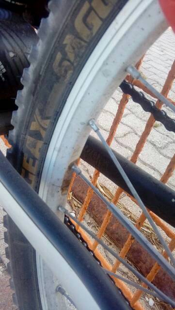

Vedo zampillare il lattice dal cerchietto della valvola e da un raggio come da foto sotto.
in pratica faceva le bolle di sapone
Gonfio all'inverosimile e credendoci poco parto rapidamente.
