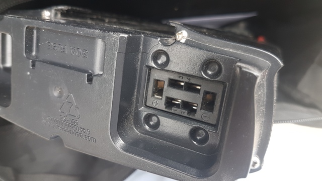

Ragazzi per fortuna mi è bastato spruzzare dello spray per circuiti elettrici sui contatti della batteria è tutto è tornato normale.Io Feliceeeee
89,51 KB
Modificato da - bpaperino in data 28/08/2017 10:48:23
14595 Messaggi
Inserito il - 28/08/2017 : 11:31:12  Mostra Profilo Invia a andrea 104KG un Messaggio Privato  Rispondi Quotando
Ottimo ! Però questo di solito è sintomo che le mollette si sono allentate, dopo qualche tempo il prodotto si asciuga e il problema si ripresenta. Vedi se riesci a capire come sono fatte.
