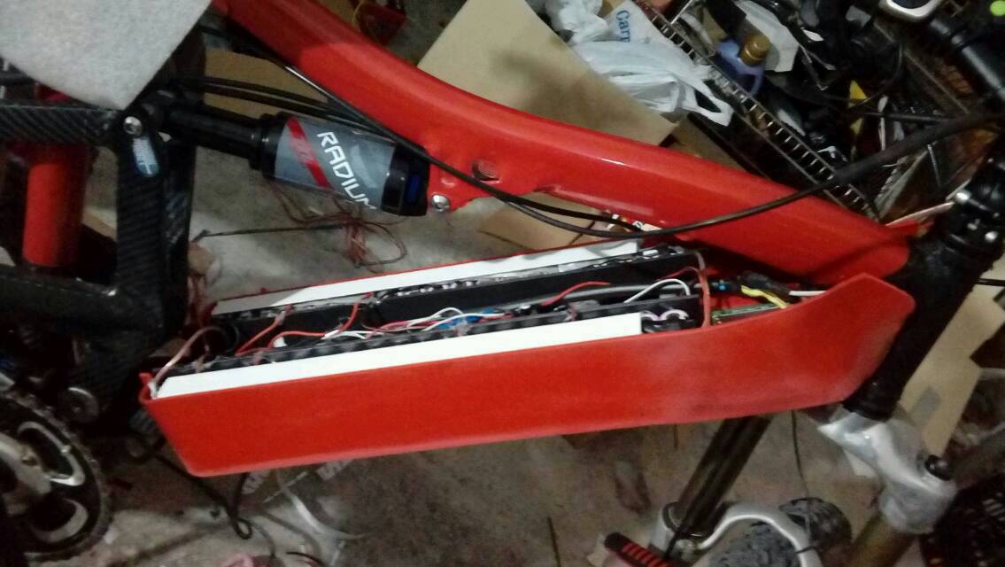

Mica sono tanto contento della batteria fatta sul "tubone" con 40 samsung 35e da (nominali 3450 mah).
Oggi ho fatto un giretto, primi 6 km strade di campagna a con forti pendenze (sopra 15%), al termine dei 6 km avevo consumato circa 5ah.
Poi ho fatto circa 30 km di strada normale, collina e pianura, rientro a 264m slm, quindi in salita.
ho consumato poco più di 10ah ma la batteria era finitissima, sotto 33v, con gli ultimi 3-4km di salita a 8kmh dove di solito vado a 14kmh, praticamente con assistenza minima.
10ah da 40 samsung 35e (10s4p) mi paiono veramente pochini... soprattutto considerando che gli ultimi km di salita l'assistenza era veramente minima.
Avrò sbagliato qualcosa o il maledetto bms non farà il suo dovere?
altri dati:
- a batteria carica il wattmetro segna 42,34v, dopo un paio d'ore va giù a 42,08.
- con 550w di assorbimento il drop è circa 2v
Mi aspettavo 11-12ah sfruttabili, cioè senza arrivare proprio al limite.
La cinese che avevo prima da 10ah droppava di 4v ma come durata in km era più o meno simile

Le Samsung da 3500mAh sono celle da 1C-3C, quindi una batteria come la tua da 14Ah può lavorare bene con 15-20A di corrente senza risentire troppo dell'effetto Peukert, quindi non trovo spiegazioni per il comportamento che descrivi.
Il BMS fa il suo lavoro se mi dici che hai potuto sfruttare la batteria fino a meno di 33V, quindi lo lascerei perdere: Se fosse starato o guasto ti avrebbe staccato l'alimentazione quando la batteria era ancora semicarica, impedendoti di portarla fino a meno di 33V.
La tensione massima di ricarica va benissimo, e anche la leggera diminuzione nel tempo è fisiologica e dovuta al consumo della scheda del BMS.
Come le hai assemblate? Hai collegato tutte le celle con numerosi ponticelli di nichel oppure ti sei limitato a fare le serie con un unico collegamento?
Se fai i pacchetti da 4P e poi li colleghi in serie tra loro con un solo ponticello di nichel da 0,15mm di spessore ti ritrovi in mano una batteria con resistenza interna elevata che disperde in calore molta dell'energia accumulata durante la ricarica: Guarda le foto delle batterie postate da qualche utente e vedi cosa intendo.

No le batterie sono state saldate a stagno con le loro linguette con un cavo da 2,5mm di diametro spellato.
Sono state saldate bene di questo sono sicuro. Peraltro la batteria va bene, ormai so riconoscere una batteria che alimenta bene un motore, i primi 20km sono da favola... va giù gradualmente, il drop è sempre uguale, quello che non mi spiego e la scarsa capacità complessiva. Come dicevo la prima parte del giro era abbastanza dura come salite, praticamente sempre a 500w per 3-4 km. In pratica tutto il giro è stato fatto con l'assistenza "turbo" che è il massimo sul tsdz2.
Non mi aspettavo miracoli, ma mi mancano almeno un paio di ah "sfruttabili".
Proverò con un giro senza salite assurde alla partenza, però la mtb col tsdz2 l'avevo studiata proprio per questo, per andarci su salite dove l'hub soffre.
Speravo di ottenere una 50ina di km di percorsi misti, 36-37km sono un pò pochini!! Specialmente considerando che gli ultimi 4-5 km l'assistenza era veramente bassa!!

Se la batteria l'hai assemblata come dici allora il problema sta nelle celle, probabilmente pur essendo dichiarate da 1C-3C in realtà non lo sono, quindi quando richiedi loro molta corrente il divario tra energia accumulata ed energia restituita aumenta drasticamente...
Credo che se tu avessi usato ad esempio le Samsung 25R (10S-5P) il problema non si sarebbe presentato, lo so che le batterie piccole e leggere assemblate con celle ad alta capacità fanno gola a tutti, ma queste hanno una resistenza interna più elevata di quelle con capacità inferiore, cosa che si supera solo mettendone molte in parallelo.
In pratica mi sono accorto da tempo che le celle ad altissima capacità in conformazione 3-4P hanno senso solo se abbinate a motori di potenza legale, per motorizzazioni più spinte o prestazioni in salita elevate o si aumentano i paralleli oppure si passa a celle con capacità di scarica più alta.

Secondo me un po' dovrebbe migliorare dopo 3 o 5 cicli di carica, poi ti suggerisco di misurare la tensione dei singoli paralleli a batteria scarica, magari c'è una cella difettosa o che ha patito la saldatura a stagno. Non vorrei che il calo di tensione sia dovuto al BMS che scarica un parallelo salito troppo di tensione per compensare un altro che non si carica a dovere.
A me già le 29E non piacciono le dichiarano da 10A ma erogano quella corrente in condizioni imporoponibili, penso che le 35E siano pure peggio.
