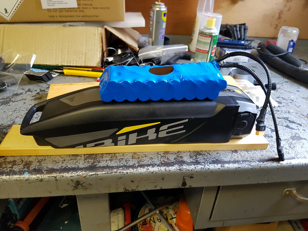

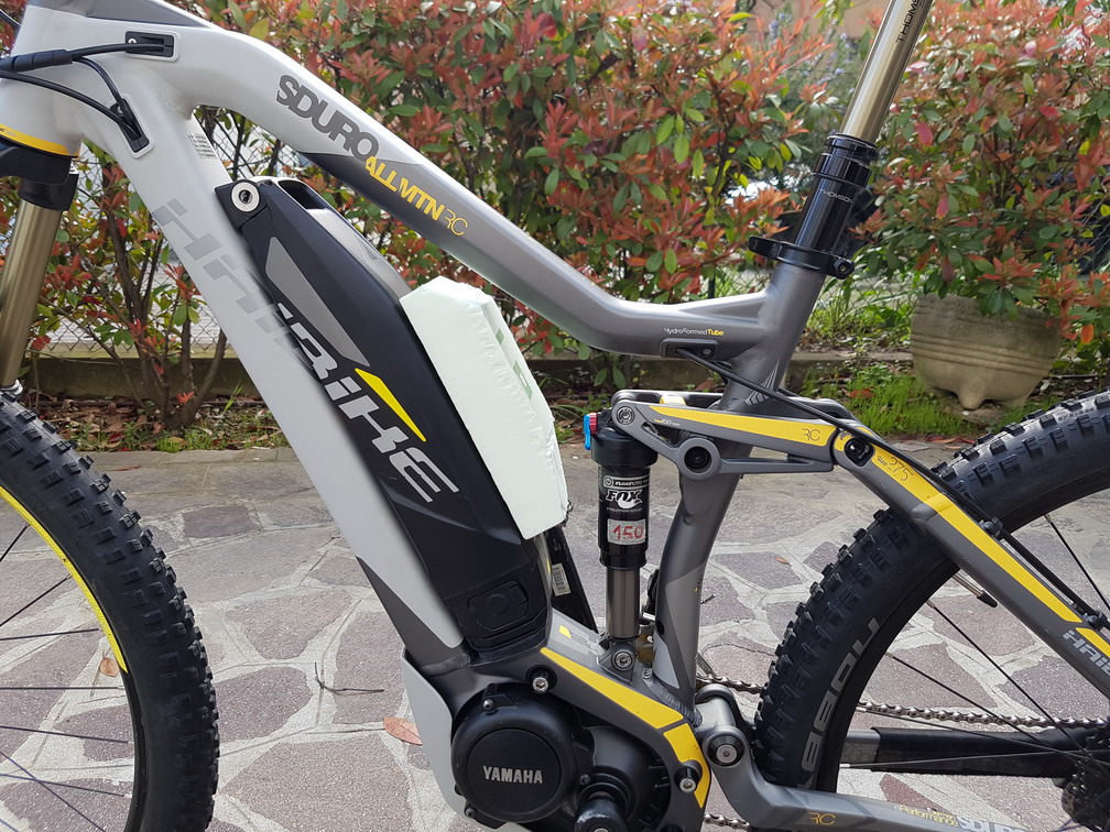

Salve ragazzi ,dove lo trovo questo cavetto??? Funziona veramente?
Non credevo si potesse fare un parallelo su batterie originali yamaha.
Grazie Gianluca.

Mh, cerca in rete extension e troverai che più di qualcuno ha bruciato il motore.
Non mi ricordo se qui od un altro forum un signore ha smontato tutto per analizzare.
Inserito il - 12/08/2017 : 10:50:17  Mostra Profilo Invia a Barba 49 un Messaggio Privato  Rispondi Quotando
Il problema è che parallelizzando due batterie non hai drop, quindi in realtà il motore eroga più potenza, e poi le autonomie si allungano talmente da far temere il surriscaldamento del motore...
Ecco che se fai la modifica per aumentare il tuo raggio di azione in pianura non avrai problemi, ma se la effettui per allungare i tuoi giri in fuoristrada il rischio di rottura è presente.

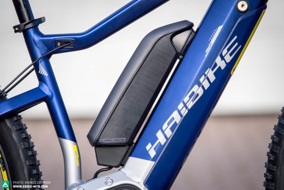

Quella roba non è una soluzione Yamaha ma è solo per Bosch e solo per bici front. Non è neanche una novità.
Il tutto per la modica cifra di euro 4.000 circa su una bici neanche ben montata.

Si vero non è una novità Riese & Müller già lo ha adottato, il cavetto parallelo di Bosch già esiste da un pò, forse lo è per haibike .Speriamo magari che Yamaha prossimamente si adegui.
Inserito il - 27/08/2017 : 18:49:01  Mostra Profilo Invia a Steu851 un Messaggio Privato  Rispondi Quotando
Il Bosch lo si può usare solo su bici native dual battery, e non è nemmeno chiaro se lavorano in parallelo o in sequenza.
Inserito il - 28/08/2017 : 10:12:33  Mostra Profilo Invia a Barba 49 un Messaggio Privato  Rispondi Quotando
Credo che lavorino in sequenza, la maggior parte delle bici di varie marche che montano due batterie hanno un commutatore automatico che collega l'alimentazione alla seconda batteria quando la prima è scarica: Per adesso non ho mai visto bici di serie con due batterie in parallelo...
