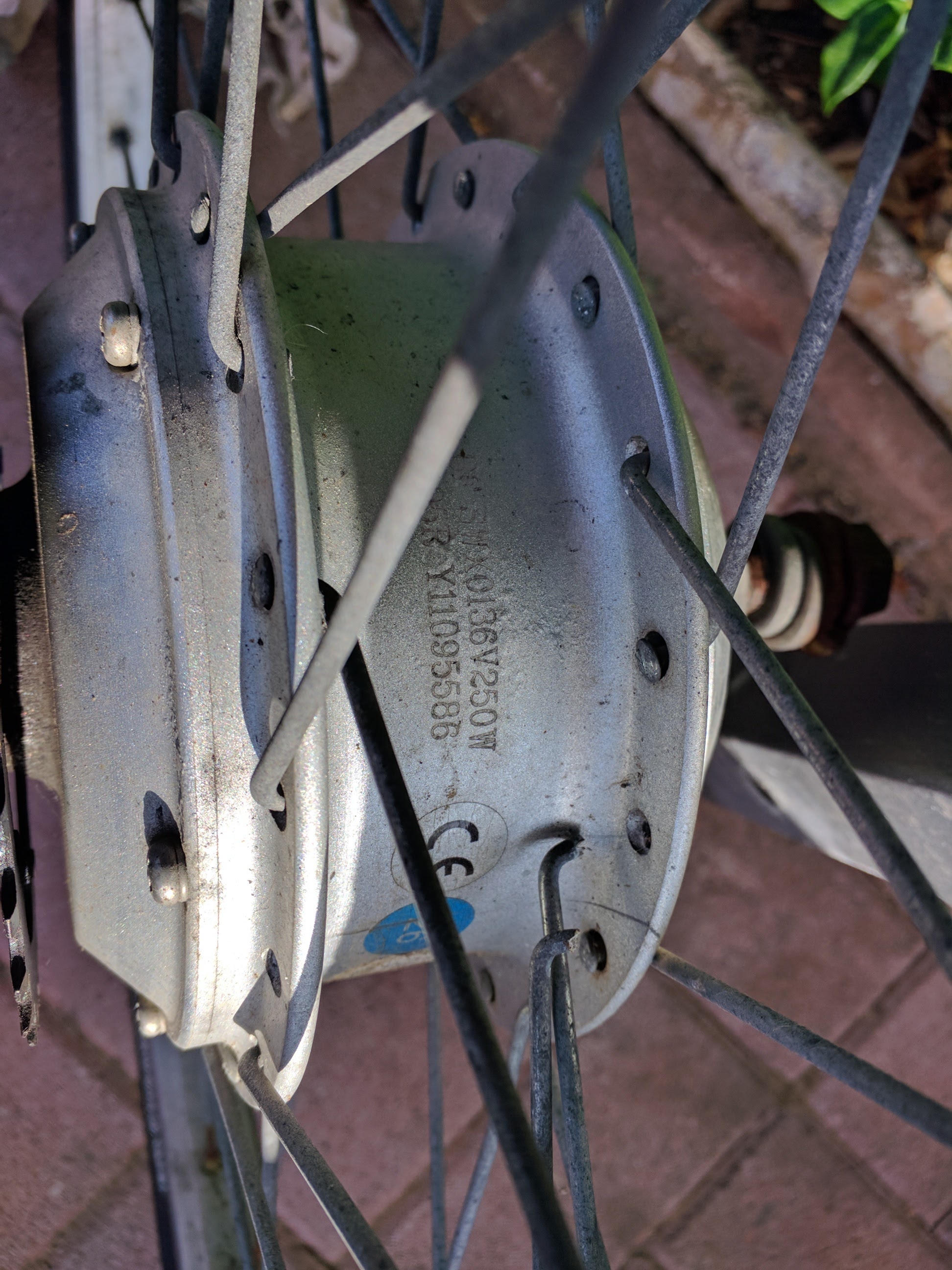

Buongiorno, sono nuovo sia del sito, sia del settore in quanto fino ad ora non avevo sentore di quale fosse il mondo delle bici elettriche.
Ho buone conoscenze elettroniche e meccaniche.
Mi hanno regalato una ruota da 26" motorizzata ma tranne una sigla (BF SW0136V250W 195R Y11095586) che sul web non riporta a niente, non so altro.
Se qualcuno mi sapesse dire se questo motore brushless che presumo sia da 250w possa essere alimentato a 24 oppure a 36 volt, lo ringrazierei molto e cosi poteri inizare a cercare di fare una bici elettrica, magari con una centralina cinese economica.
Saluti e grazie a tutti
Simone
933,09 KB
alexbike
1249 Messaggi
Inserito il - 28/08/2017 : 12:37:22  Mostra Profilo Invia a alexbike un Messaggio Privato  Rispondi Quotando
È fatto per essere alimentato a 36v ed è brushless.
Fotografa lo spinotto e ti potrò dire anche se è sensored o sensorless.
Potrei anche avere un kit centralina display pas nuovo se ti serve.
Inserito il - 28/08/2017 : 12:51:22  Mostra Profilo Invia a Barba 49 un Messaggio Privato  Rispondi Quotando
Si tratta di un Bafang da 36V-250W-195RpM, quindi adatto per ruote da 28", su ruota da 26" non raggiunge la velocità codice di 25Km/h, anche se in salita "tira" di più.
