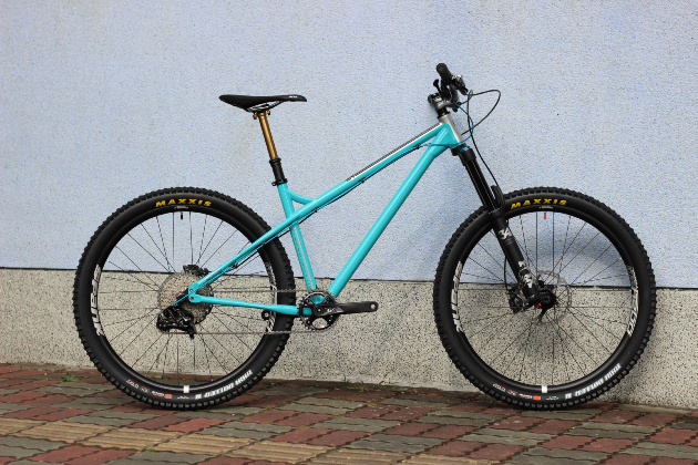

Insieme ad un amico, abbiamo deciso di elettrificare la sua Shan. E' una bicicletta veramente molto in voga ultimamente nell'ambiente degli enduristi (o perlomeno nella ns zona lo è ). Telaio front suspended con ruote da 27,5.
Foto d'archivio della bici:
307,79 KB
Utilizzo
Verrebbe utilizzata per percorsi di enduro (non estremi dato che cmq è front suspended), tipicamente ad anello da ripetere più volte. La volontà di elettrificare è data dal voler concentrare l'allenamento sulla discesa piuttosto che sulla salita in modo da poter ripetere, a parità di tempo, il percorso piu volte rispetto a quanto si potrebbe fare con la versione muscolare.
