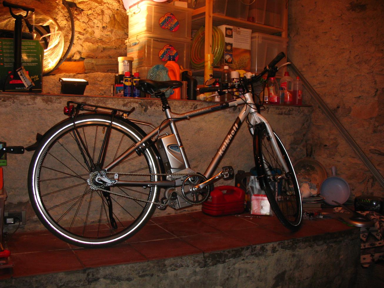

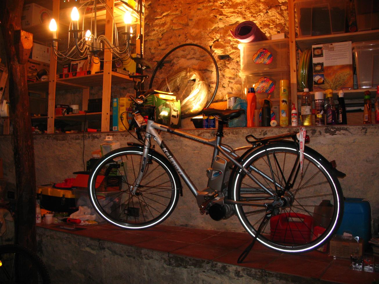

Ciao a tutti, dopo parecchio tempo ho deciso di provare a
montare sulla mia Kalkhoff Proconnect del 2008 il pignone da 12 fornitomi dal gentilissimo Paolo68 che ringrazio ancora:
volevo provarlo al posto dell'originale da 9.
Purtroppo mi sono reso conto subito che la lunghezza della catena non era sufficiente visto che l'ingranaggio è parecchio piu' grande.
A parte questo tolto senza problemi il 9, non sono comunque riuscito a montare il 12 perché forzava sull'albero, neppure battendo con cautela con un pezzo di legno...
E' normale ? Bisogna battere piu'forte e superare il lieve gradino che c'e' sull'estremità dell'albero perché poi il pignone si assesti sulla sua sede?
Vi e' mai capitata questa incompatibilità o sono io particolarmente impedito ??

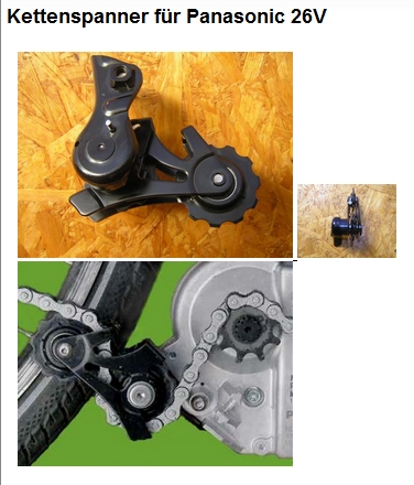

Intanto vedo dalle foto che hai il minitendicatena originale.
Per esperienza diretta, posso dirti che non va tanto bene sia perchè ha poca escursione, sia perchè la molla tende a sporcarsi e a non lavorare più adeguatamente con conseguente caduta della catena.
Ti consiglio caldamente di sostituirlo con questo che è molto più efficace ed affidabile ...

Bengi : interessante il consiglio sul tendicatena !!
Purtroppo ho gia' ordinato il pignone da 1o nel frattempo, ma al prossimo acquisto... :)
