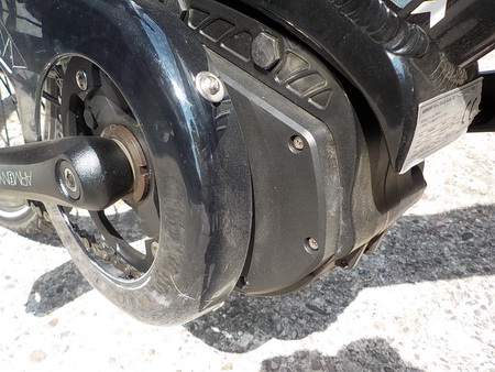

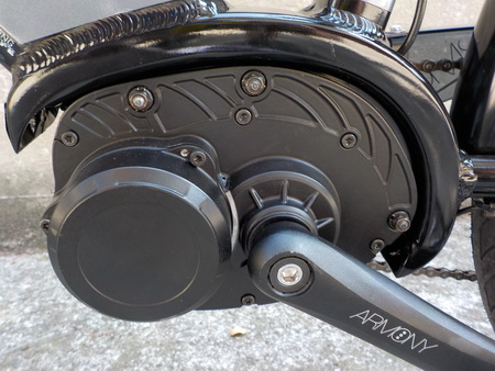

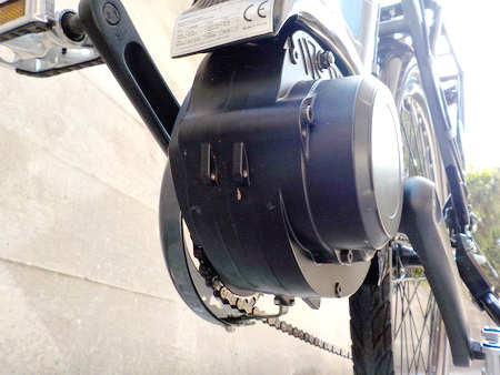

Ecco il gruppo motore che ha l’attacco Bosch
e qui è visto da sotto
La centralina è accessibile facilmente senza smontare il gruppo motore
E’ sotto al coperchietto davanti alla corona

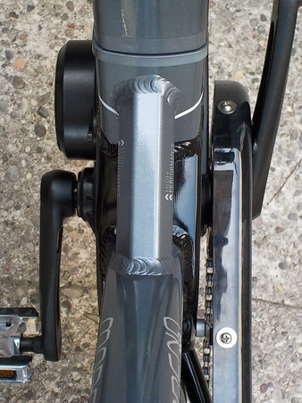

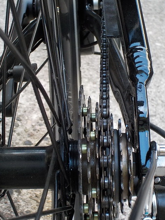

La linea di catena risulta ottimale
Qui si vede la ridotta sezione del gruppo motore
(nella foto il motore sembra interferire con la rotazione del pedale: ovviamente non è così, è solo un effetto prospettico dovuto all’obbiettivo di corta focale utilizzato)

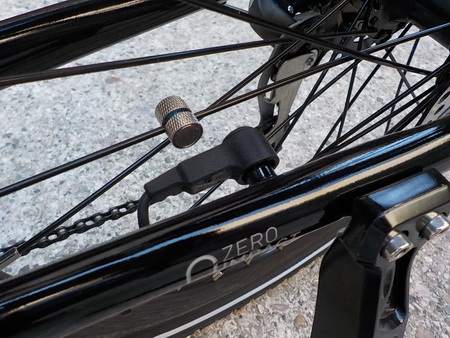

C’è il consueto sensore di velocità che legge i giri al minuto della ruota posteriore

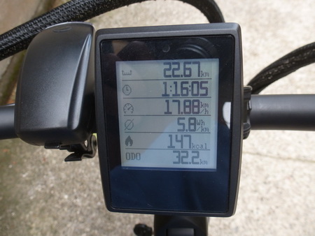

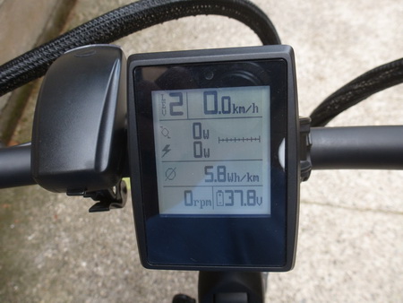

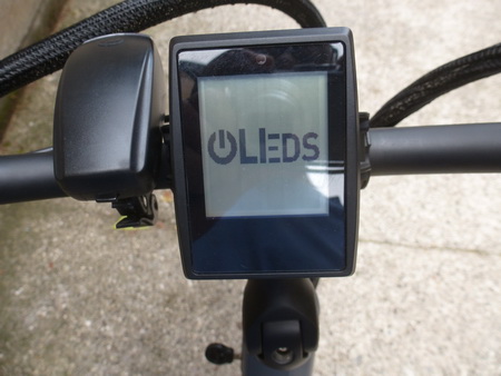

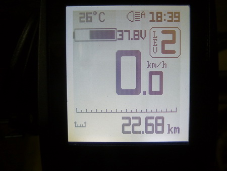

Un display ben visibile riporta molte utili indicazioni
La pagina principale indica : la velocità di marcia, la temperatura ambiente, il livello di assistenza selezionato, la tensione della batteria sia con una barra analogica che col valore numerico in volt, una barra analogica della potenza richiesta alla batteria e i valori da ciclocomputer (la foto fa vedere anche la luminosità della retroilluminazione)
Questa è la pagina per gli “smanettoni” che indica anche la potenza muscolare esercitata sui pedali, i watt assorbiti dal motore e il consumo in Wh/km !!!
aaaaahhhh finalmente un display fatto da chi usa davvero una bici elettrica !!!
Questa è la pagina riassuntiva in cui sono indicate anche le calorie consumate dal ciclista
(è accessibile solo a bipa ferma per non indurre troppe distrazioni al guidatore)

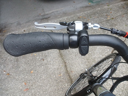

I pulsanti per cambiare il livello di assistenza e per commutare le indicazioni del display sono posti vicino alla manopola, in posizione ben raggiungibile senza muovere la mano
Si azionano bene anche con i guanti
I livelli di assistenza sono 5 più lo “zero” che tiene il display acceso ma il motore spento
L’assistenza va dal 100% a livello 1 fino a 400% a livello 4; ovvero se io ci metto 100 di sforzo il motore ci mette 100 -200- .... 400
Ma c’è anche il livello 5 : e qui la cosa diventa interessante perchè può lavorare in “emulazione PAS”
Ovvero il motore eroga circa 130W anche con la sola rotazione “simbolica” dei pedali
Interessante il fatto che, se si inizia a spingere sui pedali, il funzionamento torna ad essere quello classico a torsiometro, consentendo una reattività ottimale

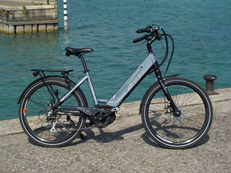

Ed ora sveliamo un segreto (... di pulcinella):
questo motore è attualmente applicato sulla Armony Modena Evo di cui a breve pubblicherò il pix-test ...
... ed è montato con la sigla AM 80 sulle nuove Atala !!!!!
Su queste ultime la taratura dei vari parametri di risposta del motore è personalizzata su specifiche della Atala stessa

però mi sembra che manchi il totalizzatore dei watt consumati, che è la cosa più importante o sbaglio?
Comunque una bella novita , non capisco perché l'atala gli cambi nome facendolo passare per suo... È una bugia con le gambe corte..
in realtà il totale dei wattora non manca perchè c'è l'indicazione del consumo in Wh/km da inizio giro .... e moltiplicando per i km fatti .....
No no no! Non mi convince per niente, primo è una media e va ha capire come funziona se uno fa una pianura e poi una salita molto ripida, poi uno che fa, si ferma, estrae la calcolatrice tascabile, calcola quanto a consumato e decide se proseguire o tornare indietro?
Un wattmetro da 20 euro lo fa .....
Ma non è solo un loro bug, gli lcd di bms battery misurano i watt istantanei molto bene ma se poi non fai la somma .... serve a poco!

Andrea104, l'indicazione che fornisce è esatta : moltiplicando il valore Wh/km per i km percorsi si ha esattamente il valore dei wattora consumati
Dai te la dico chiara: non hanno messo il valore totale per evitare che poi nascano contestazioni sulla capacità della batteria (che loro non forniscono) da parte degli utenti che non sanno molto di questi parametri
E in ogni caso c'è la barra della carica della batteria che indica correttamente a che punto si è; e c'è anche il valore numerico dei volt che fornisce un'altra bella indicazione sullo stato di carica (ma già questo è per i più smaliziati)
Comunque se ti segna 7Wh/km consumati fino a quel momento, e normalmente ti attesti su 6.4 , capisci immediatamente che ... hai esagerato col consumo e che devi risparmiare per tornare a casa

Ho acquistato da pochi giorni una Atala B-Cross con il motore AM-80.
Non ne avevo realmente bisogno, ma ero troppo curioso di provarlo.
Mi ha sorpreso la silenziosità e la taratura morbida della assistenza.
I rapporti sono di serie un po' lunghi.
Ho sostituito il pacco pignoni con un 12-36 a 9V.
Le pedivelle sono fissate con il pregevole attacco *SIS (autocensura), come Bosch, meglio del perno quadro Yamaha della prima serie.
La corona 38T non sono riuscito a smontarla.
Sullo spyder c'è un dado a 4 tacche.
La chiave a dente grossa non ci sta perchè lo spyder è lievemente imbutato verso l'esterno (per ottimizzare la linea catena).
La chiave a dente piccola non riesce a svitare il dado che è serrato moto stretto.
Chiedo ai più esperti prima di fare danno o farmi male:
il senso di svitamento è sempre orario come su altri motori centrali?
Esiste una apposita chiave per il dado con 4 tacche del AM-80?
E' ordinabile tramite Atala o presso la casa costruttrice?
