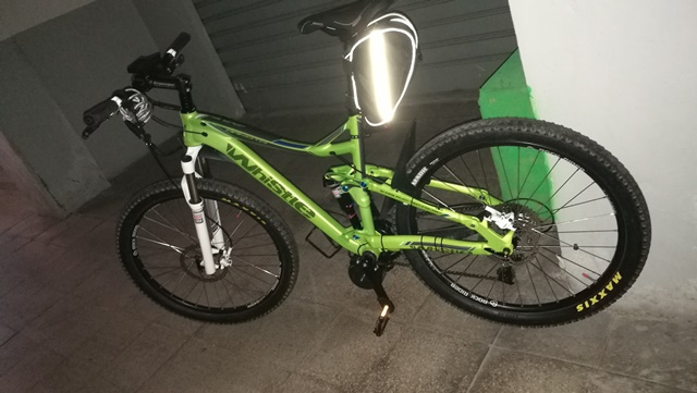

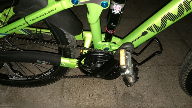

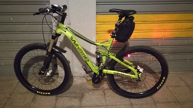

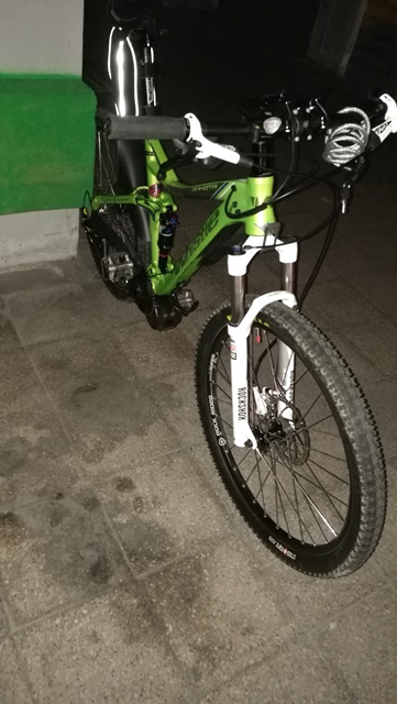

Cari amici,
vorrei condividere con Voi la mia ultima realizzazione per il cross counntry (alias giri in montagna).
La mia ultima bipa era la E-Rockrider 6.3 vers. 2.1 con vari upgrade meccanici e motore Bafang Bbs 01 500W 36 V.
Motore ottimo, robustissimo ma troppo potente, specie per il telaio leggerino della Rockrider.
Anzicchè depotenziare il motore a 350 W o sostituire la boccola su cui era infulcrato il forcellone posteriore, che torceva in accelerazione e rilascio, ho preferito cercare un telaio full migliore.
Il Cube AMS 130 mm da 26" che ho preso come nuovo sulla baia non supportava il motore Bbs 01 a causa del movimento centrale da oltre 90mm di passo, nè ho ottenuto migliori fortune allungando l'asse del motorello.
A quel punto ho preso un telaio Whistle Dakota full per ruote da 27,5 e, già che c'ero, ho venduto il Bafang e ho preso il Tdsz2 da 350 W. Peccato che anche questo motore aveva difficoltà con il movimento centrale del telaio Whistle, necessitando di boccole eccentriche che, per motivi di robustezza, il mio biciaio mi ha sconsigliato. A quel punto ho venduto a malincuore il Tdsz2 e ho ricomprato sulla baia il Bbs-01, questa volt ain versione B, da 350 W/18 A.
Rimontata tutta la veccia componentistica (di medio livello, per via di alcuni sostanziosi upgrade, tipo forcella, freni, copertoni Maxxis...) della Rockrider sulla Whistle, previo acquisto di diversi adattatori per il telaio di un 27,5" e lasciando forca Rockshock da 30 e cerchi da 26", ecco il risultato: la full Whistle E-Dakota 1.0 BBS-01B 350 W
100,94 KB
90,51 KB
119,76 KB
Altri particolari: cavi tutti interni (anche quelli del Bafang), batteria sottosella da 14,5 A realizzata da un utente del forum, corona Precialps da 42 mm (forse un po' più imbutita di quella di Alcedo), cassetta Sunrace 8v 11-40 con cambio Acera.
Linea catena accettabile per un full.
Da oggi i test

Bella , complimenti. Come hai rinforzato il carro posteriore??
Cioè che adattatori hai dovuto comprare?
Le ruote da 26 avendo i freni a disco non avrebbero dovuto dare problemi di compatibilità...
E i fori sul telaio erano già predisposti?

Inserito il - 01/09/2017 : 17:21:03  Mostra Profilo Invia a vitverc un Messaggio Privato  Rispondi Quotando
Semplicemente non ho rinforzato il carro della nuova xché non ce n'era bisogno

Inserito il - 01/09/2017 : 17:26:12  Mostra Profilo Invia a vitverc un Messaggio Privato  Rispondi Quotando
Gli adattatori sono serviti per la forcella, per la ruota posteriore un mozzo e raggi nuovi, per la sella, insomma per riutilizzare la vecchia componentistica

cioè è possibile utilizzare una forcella 1/ 1/8 su telai con mozzo conico?
Ciao Andrea,
evidentemente si, con opportuni accorgimenti e adattatore.
La forcella, un upgrade, era sulla RR 6.3

Facci sapere come va la ciclistica in raffronto alla 6.3, anche la torsione del carro...
Non mi è molto chiaro perche un tsdz2 non dovrebbe andare e invece un bbs si... sono entrambi per bsa, non vedo differenze....inoltre il tsdz2 non è proprio un mostro di potenza, è un motore legale da max 500w circa. Può fare impressione alla prima pedalata perchè ti fa dire "wow che scatto" ma poi è tutto lì... su salite ripide va su perchè è molto demoltiplicato, non certoper la potenza. un bbs 500w sicuramente se lo mangia a colazione
Comunque complimenti, sono sempre meno quelli che kittano mtb non proprio basiche...
Il tdsz2 non entra nel mov.central se non con boccole eccentriche a causa della minor distanza tra motore e asse centrale....non ho voluto rischiare modifiche complicate

Mi dispiace ma vado contro corrente ,il motore così basso su una full non mi piace ,io che peso 97kg la luce da terra ad ogni compressione si riduce di molto ,fai attenzione!
Per il resto ha un bel triangolo da riempire di batterie!
Se l'ammortizzatore è decente e regolato come si deve, il peso del conducente è ininfluente sull'altezza da terra. Si regola il SAB proprio per compensare il peso!

Inserito il - 03/09/2017 : 11:26:35  Mostra Profilo  Visita l'Homepage di gianluigi08 Invia a gianluigi08 un Messaggio Privato  Rispondi Quotando
Puoi regolare il sag fino ad un certo punto ,ridurre la "corsa" con una sospensione puo renderla troppo rigida a questo punto a che sa serve avere una full "dura" che legge solo le grosse asperità .
Secondo me il problema resta se scendi un gradino o un marciapiede bisogna fare attenzione .
Comunque è questioni di gusti .
vitverc
Calabria
133 Messaggi

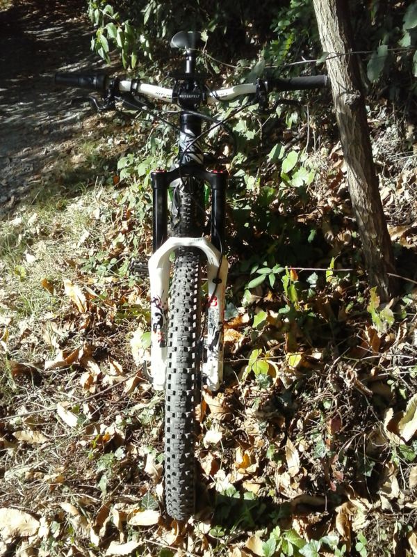

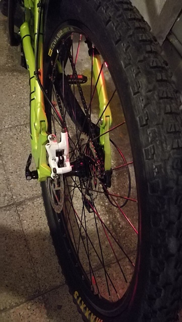

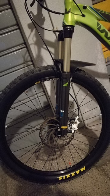

Inserito il - 11/10/2017 : 09:53:47  Mostra Profilo Invia a vitverc un Messaggio Privato  Rispondi Quotando
Buongiorno a tutti, siamo già alla e-mtb Whistle E-Dakota 2.0.
Upgrading:
deragliatore Alivio 8V al posto dell'Acera;
Forcella anteriore Suntour Aion 27,5 140 mm specifica per e-bikes (smontata da una Haibike);
ruote specifiche 27,5 per e-bike con cerchi Mavic, mozzi Formula e raggi Alpine;
copertoni Maxxis Ardent ant./post. 27x2,25 per l'inverno; a primavera monterò le Maxxis più scorrevoli;
nuova borsetta per batteria sottosella; forse riuscirò a spostarla nel triangolo, ma ho qualche dubbio.
regolata l'elettronica del motore con curva più progressiva ai vari livelli, gli altri parametri secondo i consueti standard per chi fa offroad.
Piccole notazioni:
il motore non ha mai toccato terra (sgrat sgrat) con le 26", ergo la luce a terrà è sufficiente, anzi ora è pure aumentata.
Il carro posteriore ha una rigidità eccezionale, rispetto alla Rockrider, ma era scontato, per la diversa qualità dei telai e delle articolazioni del carro.
Qualche foto:
112,03 KB
104,13 KB
106,53 KB
E ora ...su e giù per i boschi dell'altopiano silano

Complimenti per la bipa. Gran bel lavoro
Per sostenere meglio la batteria, magari aggiungerei una fascia che passa sotto la sella fissata alla borsa nel punto più basso.
Buon divertimento
