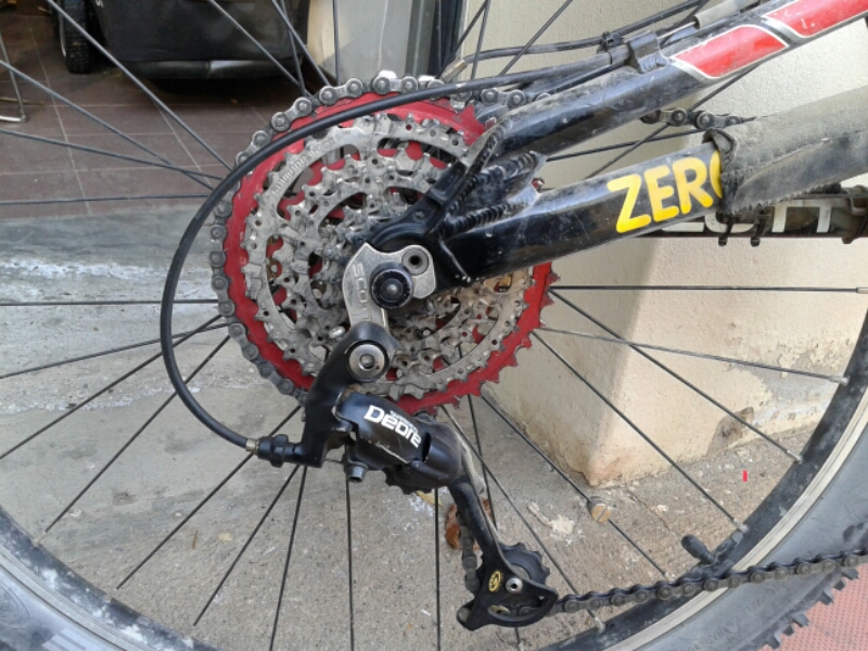

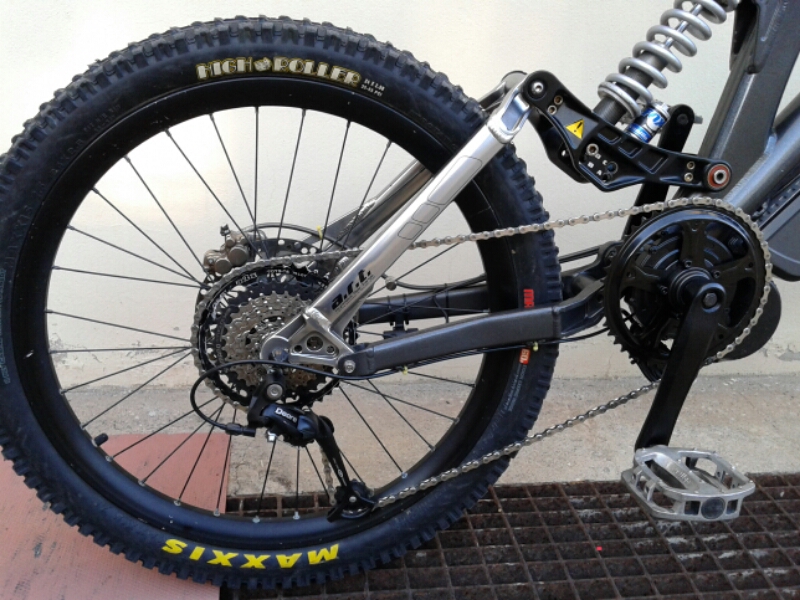

Anch'io seguendo il punto 2 di Nico ho
fatto un po di maneggi con qualche pignone
42 comperato usato da chi ha abbandonato
il monocorona per MTB senza mai cambiare
niente in cambi da pochi soldi che funzionano
benissimo anche con spaziature non uniformi.
Mantieni pure l'8V e se hai problemi di linea
sposta un pignone piccolo dietro il più grande
regola la vite di finecorsa e trasformalo in un
7V tanto c'è il motore che tira.
L'insieme più corto che ho è una corona 36 con
pignone 42 su ruota da 24" artigliatissima.
Ti assicuro che sono solo un praticone, se
riesco a farlo io...

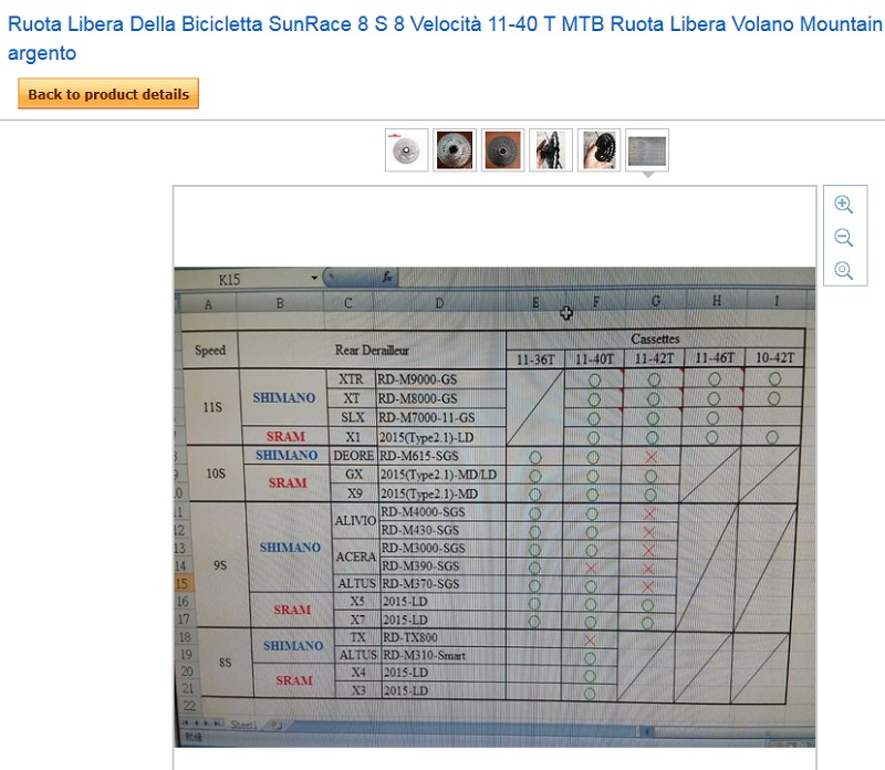

Grazie Blindo7 gia ordinata, ora assp l'ordine poi subito dal biciaio,
credo che il deragliatore sia compatibile

Inserito il - 10/10/2017 : 22:55:43  Mostra Profilo Invia a andrea 104KG un Messaggio Privato  Rispondi Quotando
@lby64 tu hai delle bici MOSTRUSAMENTE BELLE, montate benissimo, altro che praticone, per me sono meglio di qualunque bici da 4-5000 €.....
Mi basta vedere una ruota per sbavare...
