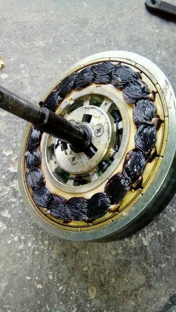

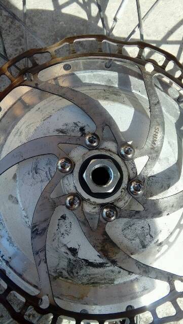

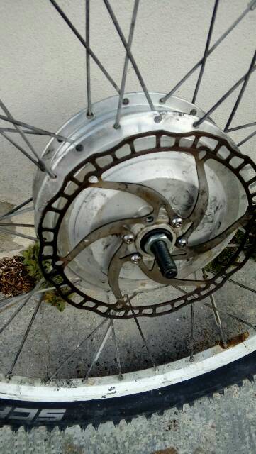

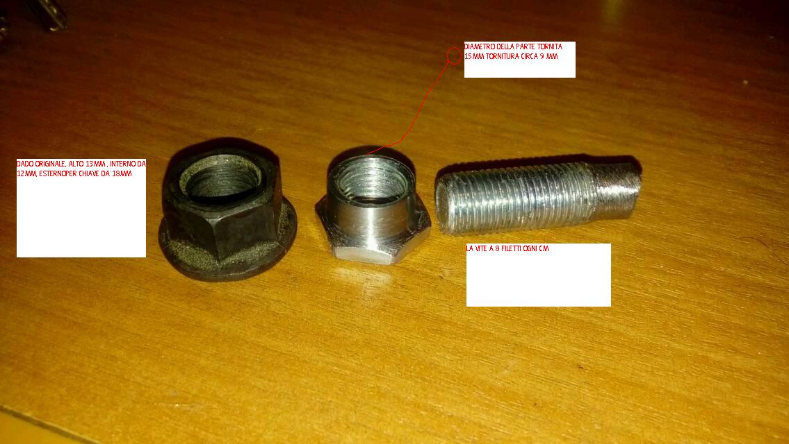

Inizia la sperimentazione, grazie a un giorno di ferie!
la situazione di partenza è questa:

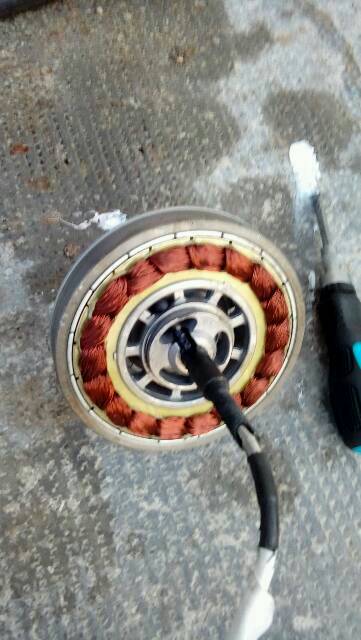

un bpm cod. 14 36v bruciato, ma per qualche miracolo ancora non in corto. Credo durerà moolto poco, toccando con le mani il rivestimento di vernice trasparente nelle parti più spesse si polverizza, è totalmente cotto!

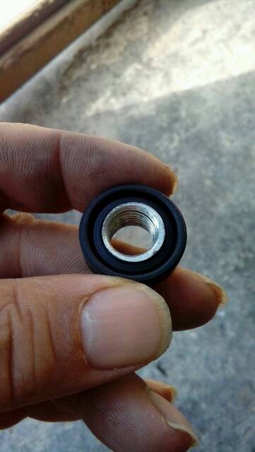

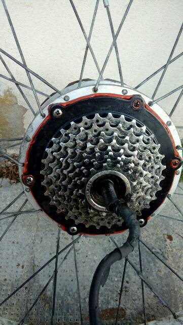

allora... mi sono procurato un paraoilo, la ferramenta aveva solo 25/15 (diametro esterno/interno), l'esterno va bene, l'interno avrei preferito qualche mm di più. ma per sperimentare va bene...

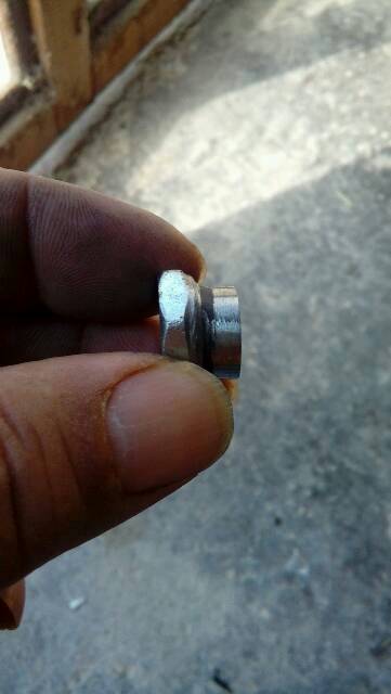

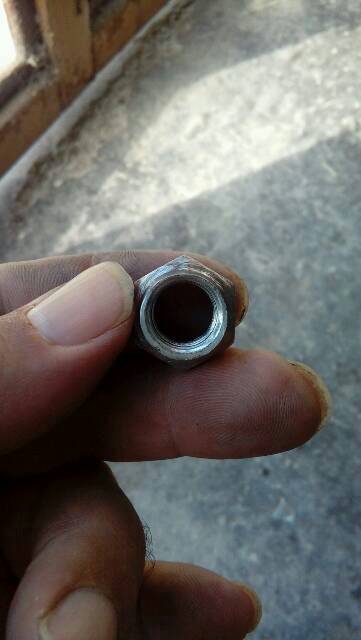

poi mi sono fatto il famoso dado che va inserito nel paraolio.
L'ho fatto con un trapano, ma il trapano era vecchio col mandrino che balla mezzo centimetro ed è venuto un lavoraccio, tutto fuori centro. Diciamo anche in questo caso che è per la scienza
prova inserimento paraoilio e dado

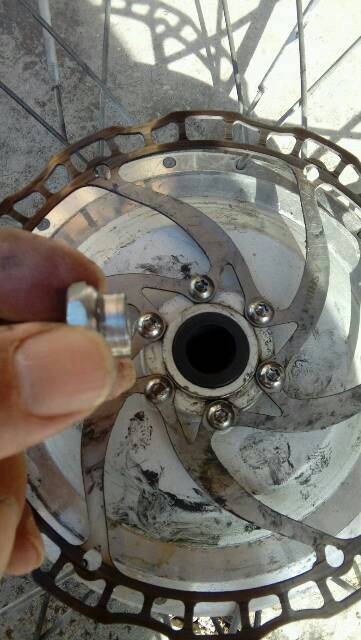

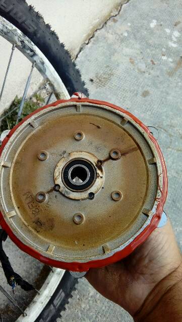

montaggio definitivo paraolio/dado. Si può notare l'assenza di una vite nel disco. Seguendo il consiglio di millemiglia (grazie) ho preferito sfondare lì che praticare un altro foro nel carter. La quantità di metallo da forare è incredibilmente poca, due giri di trapano e sei dentro!
la guarnizione siliconica lato pignoni e la chiusura del pacco :-)

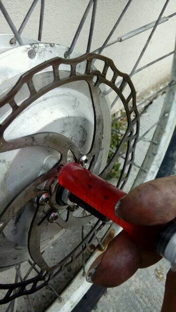

Inserimento olio con siringa, entra molto bene anche se la siringa costringe a frequenti ricariche. Sono arrivato ad un riempimento di circa il 55% del motore (appena sopra l'albero) . Ci sono andati 400cc di olio!! pensavo meno visto che dentro è pieno di ingranaggi e rotore, ma il bpm è grosso!
naturalmente in ferramenta al termine "olio dielettrico" mi hanno guardato come un marziano, da che ho dovuto ripiegare su "olio ATF" cioè olio per trasmissioni automatiche. Peraltro sui siti americani usano tutti quello.... è un olio rosso sangue piuttosto fluido.
Si è fatto notte e o fatto appena in tempo a provare la bipa per 3-4 km, ovviamente fatti tutti al max livello e con salitelle del 255 se no dove sta il divertimento?
Ebbene, il motore in così pochi km non l'avevo mai sentito così caldo (credo sui 40 gradi) segno che FUNZIONA!!! E' TUTTO CALORE CHE DA DENTRO PASSA A FUORI!! Per ora sono sfinito
per adesso non ci sono perdite evidenti, ma temo ci saranno...
Comunque tutto il procedimento è in realtà molto semplice se si hanno i pezzi giusti, il lavoro è molto poco.

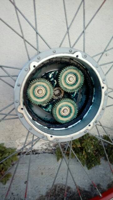

In relatà io non ho neanche pulito dal grasso gli ingranaggi interni, cosa che sarebbe opportuno fare... ma volevo toccare il meno possibile il rotore cotto per evitare che la smaltatura mi si sbriciolasse per l'azione dei detersivi
Non ho notato cali di prestazioni e per ora a motore fermo l'assorbimento è zero,segno che il motore non è in corto (credo) l'atro mi assorbiva 50w a vuoto quando si era bruciato... però adesso che ci penso l'altro aveva l'accelleratore e non il pas, qui forse va a zero perchè senza pedalare la centralina non da nulla... devo provare....
Credo che prenderò un bpm cod. 13 (un pelo più lungo del 14) e rifarò il procedimento se la sperimentazione sarà positiva
Se poi brucio anche quello l'unica e andare in pellegrinaggio a loudes e rassegnarsi a comperare un bbs

Spero che tu abbia tolto la rondella di silicone da sotto il famoso dado, e che tu abbia dato del frenafiletti sull'asse del motore prima di avvitarci il dado, altrimenti da li uscirà l'olio...
Comunque rassegnati, non hai sigillato quasi niente (cavo nell'asse motore, fili nel punto di saldatura al motore) quindi l'olio puntualmente uscirà: Visto che non dovevi sperimentare niente (la cosa è già stata fatta) tanto valeva fare un lavoro serio, le cose posticce si fanno quando si esplora una cosa nuova!!!
15285 Messaggi
Inserito il - 06/09/2017 : 22:35:49  Mostra Profilo Invia a andrea 104KG un Messaggio Privato  Rispondi Quotando
Si, rondella tolta e frenafiletti usato tappato ma solo dalla parte esterna con adesivo sigllante. Per me è nuovissima la cosa, prima di tentare su un motore nuovo mi rendo conto delle difficoltà e delle possibilità di riuscita (credo basse nel lungo periodo, anche facendo le cose veramente per bene... regger gli scossoni delle strade di campagna senza trafilare credo sia un miracolo)
15285 Messaggi
Inserito il - 06/09/2017 : 22:40:40  Mostra Profilo Invia a andrea 104KG un Messaggio Privato  Rispondi Quotando
Non ho tappato di proposito la parte interna dei fili perchè avevo paura che se toccavo il rotore lo mandavo in corto definitivo.
Qualche goccia d'olio dalla parte del cavo non sarebbero un gran problema. E' dalla parte del freno che non ci devono assolutamente essere, altrimenti non frena più!!

Se mi fai uno schizzo con le misure il dado te lo tornisco senza problemi.

Inserito il - 07/09/2017 : 19:20:03  Mostra Profilo Invia a andrea 104KG un Messaggio Privato  Rispondi Quotando
Aggiornamenti e fine sperimentazione:
- il motore da fermo non perde da nessuna parte, almeno quello!
- il motore ha una leggera trafilatura lato paraoilio disco, ma era prevedibile, visto il fuoricentro!
Fine sperimentazione: il motore a vuoto assorbe 200w! Credo sia per il corto interno non per l'olio, quindi lo fermo, anche se apparentemente va bene...
In pratica se vai in discesa oltre la velocità max di 25kmhe pedali per attivare il pas, lui dovrebbe consumare zero, invece consuma 200w. Stessa cosa a ruota alzata.
Credo che continuare ad usarlo non faccia che aggravare il corto e alla fine salta pure la centralina!
Imer se riuscissi a farmi un dado sarebbe fantastico!
in pratica per 7-8 mm il dado deve essere rotondo con un diametro di 15mm per i paraoli che ho io. Fammi sapere che ovviamente te lo pago!

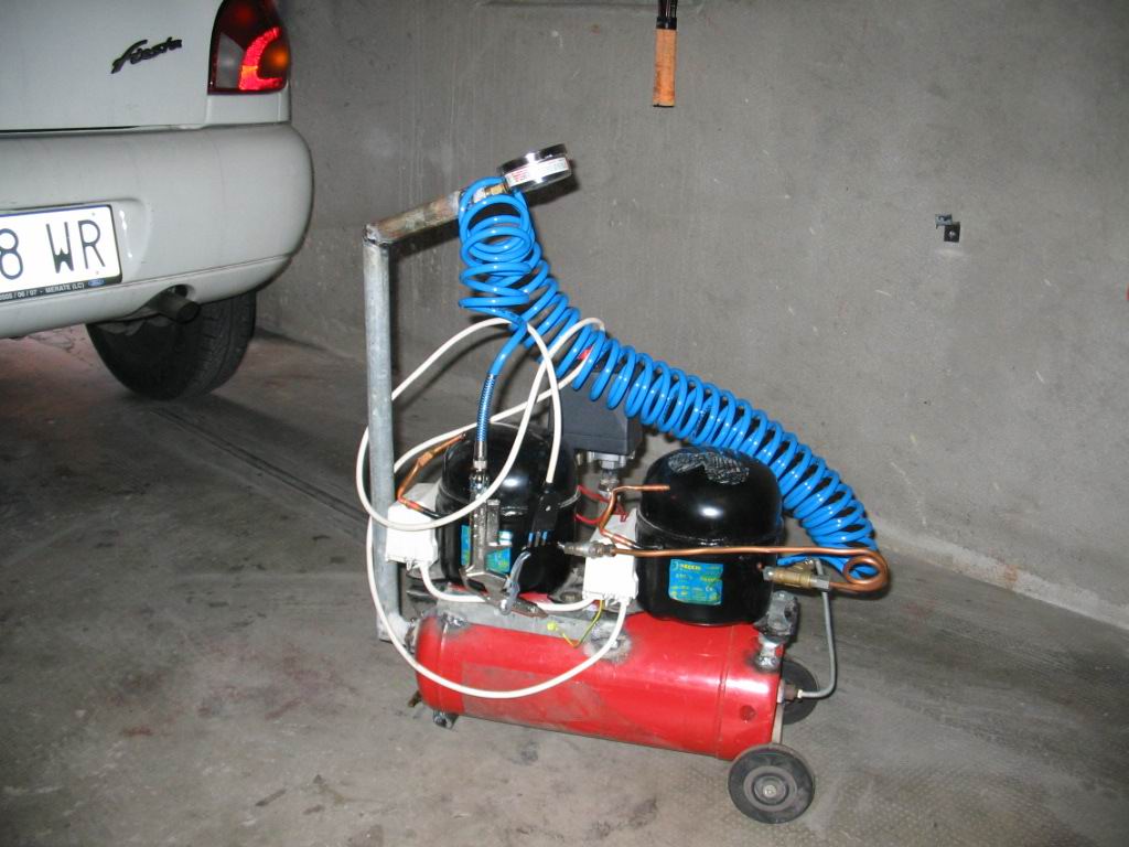

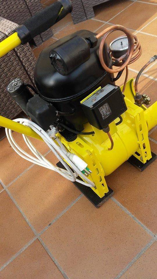

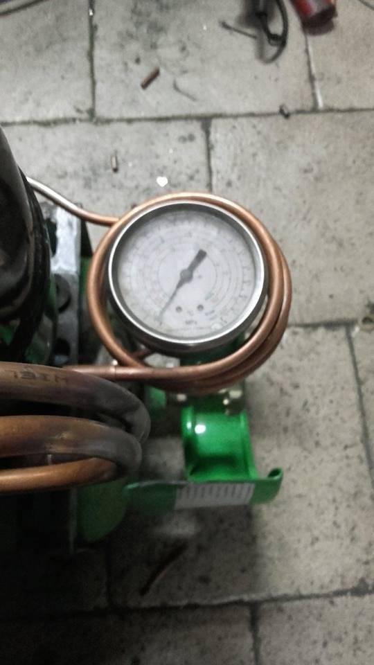

Visto la tua propensione al low cost ,prendi un compressore di frigo in qualche centro di raccolta hanno l'avvolgimento a bagno d'olio con olio sae o poe, sicuro è dielettrico ed arriva anche a 90gradi senza problemi. Anche questo puzza, di refrigerante in questo caso .
Ho usato questo olio dentro un 9C senza problemi.
Anche alcuni compressori ad aria o delle pompe a vuoto sono a bagno d'olio isolato e di facile reperibilità nei centri di raccolta ,almeno nella mia zona c'è tanta roba ho realizzato appunto un compressore ad aria con un compressore di frigo da 1/3HP,una bombola vuota da 9kg e altre cose...compressore super silenzioso !

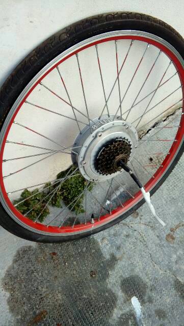

Inserito il - 07/09/2017 : 23:33:41  Mostra Profilo Invia a andrea 104KG un Messaggio Privato  Rispondi Quotando
Remora: ci avevo pensato, ma tanto era veramente cotto, se vedi la foto è proprio tutto nero! Più che altro volevo vedere se il procedimento era fattibile, e in effetti è abbastanza semplice ....
Ho un'altra motoruota che sono riluttante ad usare, perchè montata sulla bici che ho kittato per prima , quella rigida bianca e rossa, ma alla fine se ne sta li a prendere polvere quindi meglio usarlo. E' un motore
sensorless, senza i sensori di hall e con solo tre fili, codice 13 come il primo che ho bruciato.
Alla fine credo userò quella, anche se avendone bruciate due non credo che la terza resisterà di più, per quello sperimento con l'olio,per vedere se è fattibile!

Farò un post con foto del compressore nella sezione giusta ,così se qualcuno vuole può gonfiare le ruote senza problemi.

Non c'è problema per fare quel dado, ma devi dirmi anche foro esagono lunghezza totale del dado , mi servono tutte le misure io non ho un hub dove posso recuperare le misure che non mi hai dato.
36682 Messaggi
Inserito il - 08/09/2017 : 08:44:24  Mostra Profilo Invia a Barba 49 un Messaggio Privato  Rispondi Quotando
Io di solito non lascio parte dell'esagono, anche perchè non tornisco un dado: Faccio un cilindro perfetto, lo foro e filetto all'interno e poi creo due "faccette" dove inserire una chiave piana...
Credo che il BPM abbia un asse filettato da 12 x 1,5mm, mentre per il paraolio occorre aspettare Andrea, solo lui sa cosa ha montato.

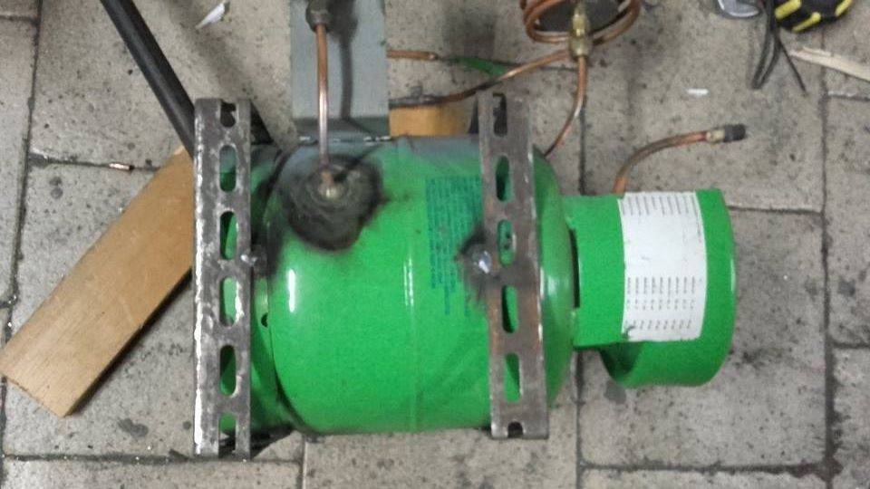

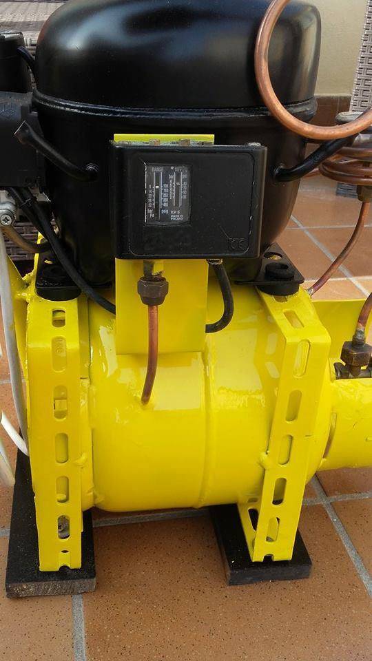

Ecco il compressore che ho realizzato io, la bombola è quella di un estintore. Arriva a comprimere fino a 30bar. Ho messo due motori perchè ce ne sono in abbondanza e pompa poca aria per volta.
La bombola serve e non serve, mio fratello usa il motore da solo, come fosse la pompa della bici. NB. gli acessori costano come comperare un compressore nuovo I raccordi ed i tubi sono quelli per l'impianto a metano di una macchina.

Bello !
Il mio è più compatto ,si trasporta facilmente !
Ho riciclato un pressostato bassa pressione ,sulla mandata ho montato un solenoide da 6mm che funziona anche da valvola di ritegno,una manometro di un vecchio condizionatore industriale ,una bombola vuota di refrigerante ,un filtro deidratatore sull 'aspirazione in modo da produrre meno condensa possibile ,poi ho fatto o spurgo acqua saldobrasato rame su acciao ,ottone su rame ecc ,e altri dettagli tutto nel campo dei frigoriferi riciclati!
Pressione max 18bar .
69,79 KB
48,54 KB
69,02 KB
103,47 KB
Scusa OT ma fa parte dell 'olio
4179 Messaggi
Inserito il - 08/09/2017 : 10:20:28  Mostra Profilo Invia a giordano5847 un Messaggio Privato  Rispondi Quotando
Bello anche il tuo, nel mio, sotto, gli ho messo una valvolina, che avevo, per lo scarico della condensa.
Il manometro non sapevo dove metterlo ed ho trovato figo metterlo sul manico.
Ho un compressore standard appeso al soffitto in un garage, perde un po' e quando serve è sempre scarico; ho pensato di mettere un motorino di questi che lo tenga in pressione e che, quando serve tanta aria, parta la pompa principale.

Il dado originale è lungo 18mm ed è per una chiave da 18. L'asse è da 12mm ma non so dirti il passo del filetto come dice barba basta un cilindretto con due diametri da 20 per la battuta esterna e da 15 per entrare nel paraolio. Stasera vedo di fare uno schizzo
15285 Messaggi
Inserito il - 08/09/2017 : 11:09:08  Mostra Profilo Invia a andrea 104KG un Messaggio Privato  Rispondi Quotando
Pardon ho visto male è lungo 13mm. Aspetta lo schizzo che è meglio....
Inserito il - 08/09/2017 : 11:16:37  Mostra Profilo  Visita l'Homepage di blindo7 Invia a blindo7 un Messaggio Privato  Rispondi Quotando
il passo mi pare sia quello inglese,li prendevo dai ricambisti per macchine agricole,
ma una boccola non va bene lo stesso?

15285 Messaggi
Inserito il - 08/09/2017 : 12:52:01  Mostra Profilo Invia a andrea 104KG un Messaggio Privato  Rispondi Quotando
Ci sono in ferramenta dadi da 12 lunghi un po' meno ma vanno bene uguale basta poi mettere una rondella all'esterno. Io per quello fatto sopra ho usato uno di quelli. Senza impazzirsi a filettare che un maschio da 12 del passo giusto è improponibile. Purtroppo il passo non lo so.. Io ho preso una vite da 12 ci ho infilato il dado e ho fatto col trapano.... Ma ho una ciofeca di trapano col mandrino che balla mezzo cm.... Credo che col tornio sia un attimo, si infila la vite col dado nel mandrino e per 7mm si porta il dado a 15mm. Purtroppo senza filettatura interna l'olio passa dentro e inoltre il forcellino della bici finirebbe per forzare sul cuscinetto del motore. Ma se è un problema lascia perdere...

36682 Messaggi
Inserito il - 08/09/2017 : 14:03:01  Mostra Profilo Invia a Barba 49 un Messaggio Privato  Rispondi Quotando
@Imer: Il cilindro deve essere filettato, comunque puoi ricavarlo da un dado abbastanza lungo, ma non si tratta nè di un passo inglese (non ce ne sarebbe motivo) nè di un passo 12MA, infatti anche in officina devo cercare con attenzione perchè non è standard...
@Andrea: Conta quanti filetti ci sono in 1Cm e poi dividi per dieci, almeno sappiamo per certo il passo!!!

36682 Messaggi
Inserito il - 08/09/2017 : 14:53:34  Mostra Profilo Invia a Barba 49 un Messaggio Privato  Rispondi Quotando
Il dado in questione in origine seve per pressare una rodella in acciaio che a sua volta preme su una rondella in silicone, che "dovrebbe" fare da parapolvere...
Si avvita sull'asse del motore e va stretto a mano, altrimenti il motore diventa durissimo a girare.
Dopo l'inserimento del paraolio aggiuntivo si rende necessaria la rimozione della rondella in silicone e la sostituzione del dado con un elemento cilindrico filettato che abbia l'esterno della misura adeguata al paraolio impiegato, misura che è scritta sul bordo del paraolio stesso, a l'altezza identica a quella del dado che va a sostituire.
15285 Messaggi
Inserito il - 08/09/2017 : 20:58:44  Mostra Profilo Invia a andrea 104KG un Messaggio Privato  Rispondi Quotando
Questo è il dado originale, e vicino quello fatto da me.
il dado è alto 13mm e deve essere tornito a un diametro di 15mm per la lunghezza di 9mm circa. Io l'ho fatto con un comune dado di ferramenta, è un mm più corto ma va bene lo stesso.
MI VEINE UN DUBBIO: IL PARAOLIO CHE HO IO è DA 15 ALL'INTERNO NON E' CHE L'ALBERO DEVE ESSERE LEGGERMENTE PIù DI 15?

ho smontato la bianchina per prendere il motore che stva lì inutilizzato. Da quello che mi disse il venditore è nuovo, mai usato.
Che bellezza vedere degli ingranaggi color rame dopo tutto quel nero... Speriamo resista hai miei trattamenti

36682 Messaggi
Inserito il - 08/09/2017 : 21:37:35  Mostra Profilo Invia a Barba 49 un Messaggio Privato  Rispondi Quotando
@Andrea104Kg: Come ti ho detto le misure sono scritte sul bordo del paraolio, c'è il diametro interno, quello esterno e lo spessore, quindi per la tornitura devi fare riferimento esclusivamente a quei dati!!!

15285 Messaggi
Inserito il - 08/09/2017 : 21:40:54  Mostra Profilo Invia a andrea 104KG un Messaggio Privato  Rispondi Quotando
Grazie barba, quindi va bene 15mm
