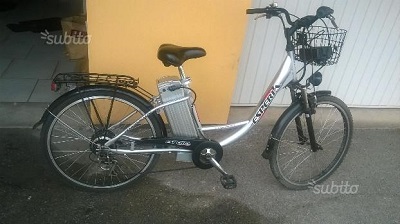

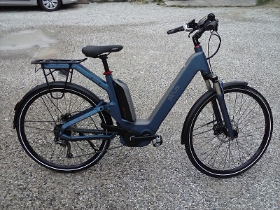

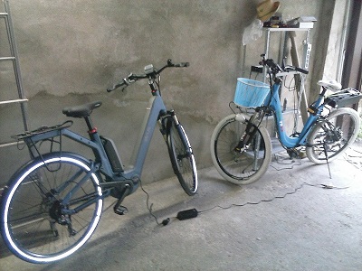

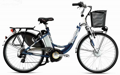

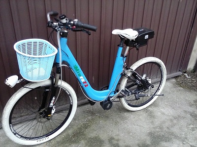

Scrivo la mia esperienza, pedalare a motore spento, anche perche ho sempre voluto capire la vera capacita delle batterie, e cosi dovevo tornare a casa a motore spento.
207,07 KB
37,87 KB
Esperia al piombo 40 Kg inpossibile pedalare meglio trainarla a piedi
Pollice giu
43,62 KB
Bottecchia Be Lady 2 25 Kg circa pedali ti porta a casa ma speri di non finire mai la batteria
Pollice a meta
68,42 KB
75,16 KB
Miura 72 motore BBS01 25 Kg pesante pedalabile ma molto dura 1-2 Km e ero spompato
Pollice meta giu
92,51 KB
Winora Sinus Dyo 9 motore Bosch 25 Kg pedalabile non dura 3-4 Km ero spompato
Pollice meta giu
In totale la prima era molto pesante inproponibile pedalare le altre si pedalabili ma a consiglio mio meglio ritornare a casa con sempre un po di corrente di scorta
