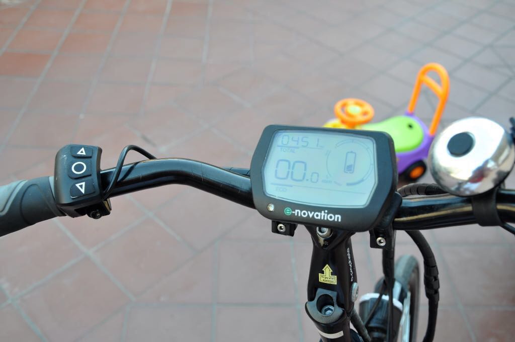

           	| Ciao a tutto, secondo voi è possibile trovare un manuale per sbloccare questa bipa? Il motore sembra un parente stretto de bbs e quindi dovrebbe andare di più, si blocca a 23 orari....

                      | Purtroppo non conosco assolutamente quella bici, ma posso garantirti che di solito le bici elettriche commerciali NON si sbloccano come pensi tu, di solito occorre un circuito elettronico aggiuntivo, sempre che qualcuno si sia presa la briga di progettarlo e metterlo in vendita: Per alcuni motori si trova la modifica (a caro prezzo) per altri non si trova niente.  |

                      | Di solito non contesterei Barba ma qui io ho una esperienza personale che va contro quello che ha scritto Io non so che motore ai tu ma il mio BBS01 si puo sbloccare dalla pulsantiera a 3 "pulsanti" inmettendo un codice
 Non chiedetimi il codice perche non lo so , ma sbloccata la mia bipa fa senza problemi i 32 Km/h con corona da 42 e pignone da 11
 Con una corona piu grande mi sa che arriva anche ai 37 Km/h

                      | Non hai affatto contraddetto quanto ho affermato, la tua esperienza riguarda infatti un BBS e Pablo65 ha un "simil BBS, quindi non è affatto detto che lo sia, e poi ogni casa segue la sua politica aziendale e i fornitori personalizzano i prodotti che forniscono alle aziende, quindi se la E-Novation ha deciso che il suo motore (giustamente, aggiungo) non si può sbloccare dal display sarà ben difficile modificarlo...   |

                      | puoi fare due prove banali per avere un po di allungo,
 imposti ruota 18-20 sul display
 ti sballa l'indicazione del contachilometri ma misuri con lo smartphone
 scolleghi il sensore di velocità,
 come sopra e potrebbe apparire un errore o lampeggiare il display
 così vedi se il motore è in grado di darti di più in attesa di manuali o password,
 sempre se hai possibiliotà di accedere al menu ruota o scollegare il sensore

                      | Non conosco questa marca ma il motore sembra proprio un BBS rimarchiato. I connettori sembrerebbero gli stessi del BBS (ma si intravvedono appena dalle foto). Se hai un amico che monta un BBS prova a farti dare il suo display e montalo al posto dell'originale. Se funziona vuol dire che hai a che fare con un BBS con centralina Bafang e a quel punto potrai acquistare uno schermo e un cavetto di programmazione e farci quel che vuoi. |

                      | P.S. Sono bici particolari ma economiche, dubito che si siano messi a sostituire le centraline del Bafang e suppongo che abbiano messo questi schermi personalizzati per evitare manipolazioni dei limiti legali. Quindi ci sono buone probabilità che ti vada bene, sempre ammesso che i connettori non siano stati modificati. |

                      | E invece devo contraddirmi... Ho fatto una breve ricerca e NON è un BBS! Leggi qui https://endless-sphere.com/forums/viewtopic.php?f=28&t=81726&p=1206699
 e se mastichi un po' di tedesco qui: https://www.pedelecforum.de/forum/index.php?threads/welcher-motor-verbirgt-sich-hinter-diesem-e-novation.46004/#post-775924
 In particolare qui: https://www.pedelecforum.de/forum/index.php?threads/prophete-rex-bergsteiger-7-9.43318/page-9 parlano dello sblocco dello schermo
 Se il tuo display è lo stesso devi procedere come dicono qui:
 Pfeiltasten hoch und runter gleichzeitig drücken (man kommt in das Menü zum rücksetzen des Tages-Kilometerzählers, dann Ring und Pfeil runter gleichzeitig drücken, dann Code eingeben (Kreis = enter und nächste Ziffer, Pfeil hoch/runter um Ziffer zu ändern), dann Kreis um bis zu dem Eintrage "LIE" zu kommen, Kreis lange drücken bis blinkende Ziffern erscheinen, diese wiederum mit hoch/runter auf gewünschten Wert setzen, wieder Kreis zum bestätigen, Kreis+Pfeil runter lange drücken um das Menü zu verlassen. Ausschalten, einschalten, geht.
 Ovvero premere contemporaneamente le due frecce della pulsantiera. Entri nel Menü. Poi premi contemporaneamente cerchio e freccia in basso, inserire il codice 0512 e si accede al menü protetto. Premere ripetutamente il cerchio fino a raggiungere l'indicazione LIE. Premere a lungo il cerchio fino a che lampeggiano le cifre. Modificare con le frecce. Confermare premendo il cerchio. Chiudere il menu premendo contemporaneamente cerchio e freccia in basso. Spegnere il sistema, riaccendere e dovrebbe funzionare.
 P.S. Il motore è AEG

                      | Endless parla di motore TranzX M15 (pure tedesco se non erro) ma il MTB venduto da lidl è un AEG. |

                      | Grazie ragazzi.... Ora ci provo,siete sempre i n1    |

                      | Funziona alla grande.... Grazie grazie grazie  |
