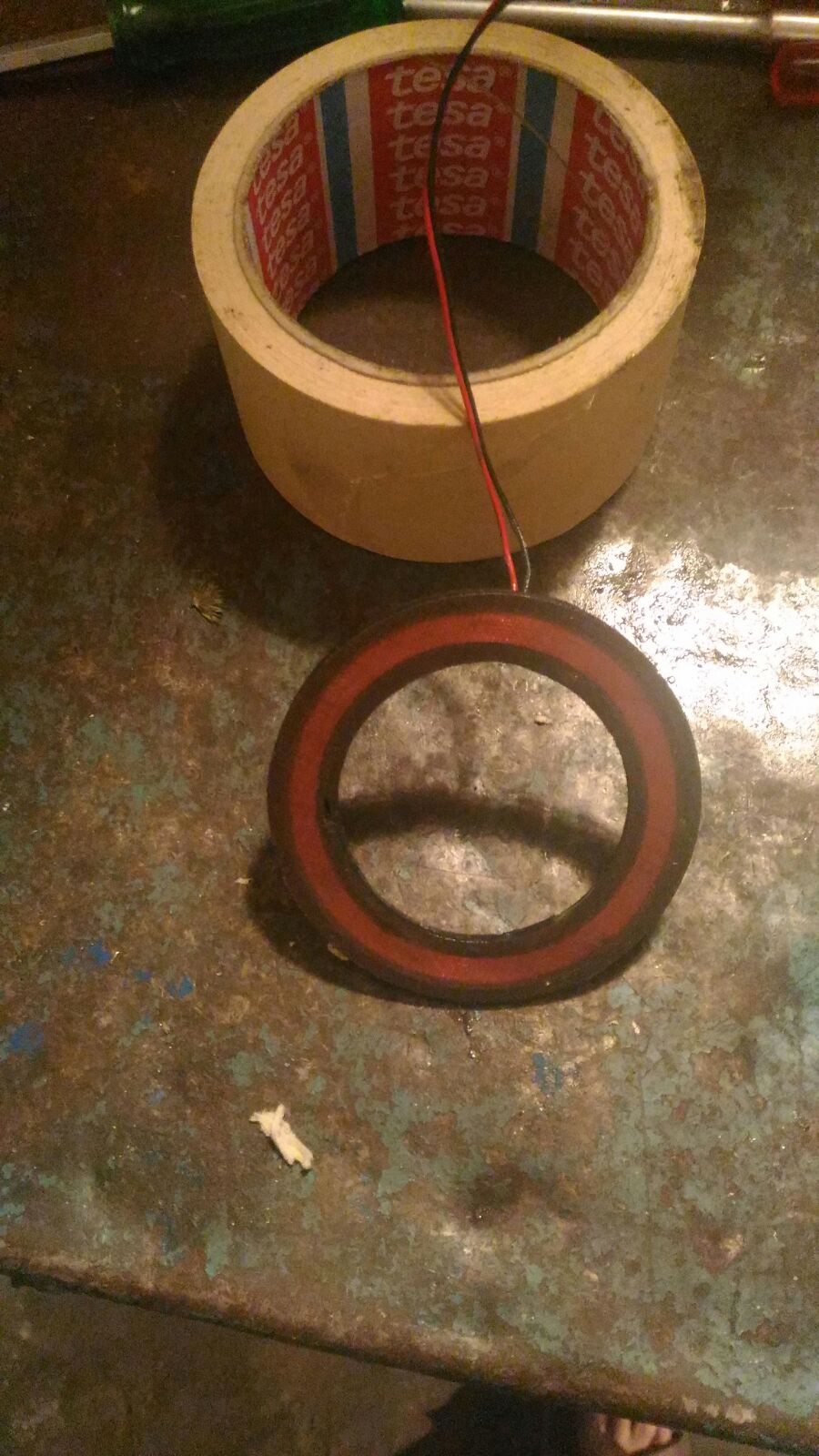

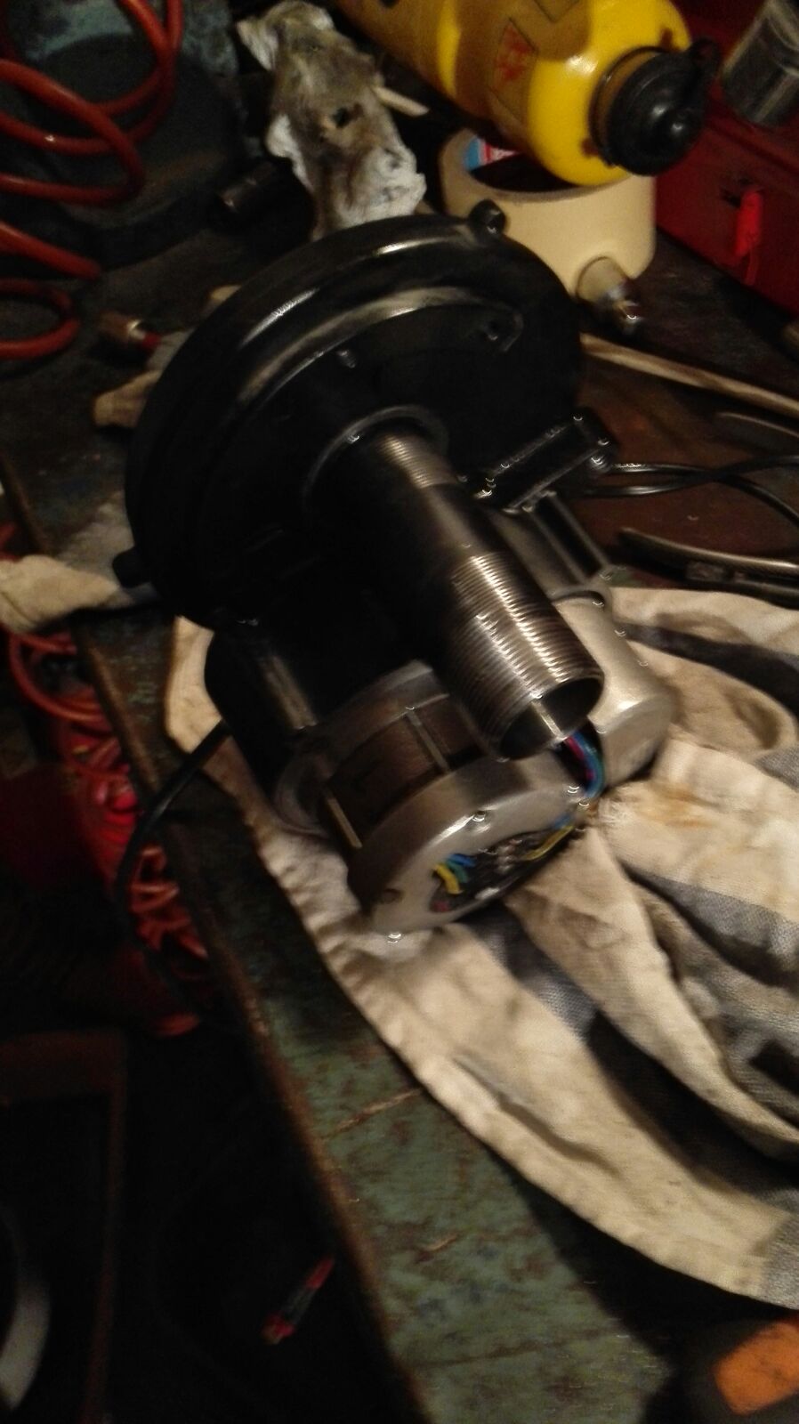

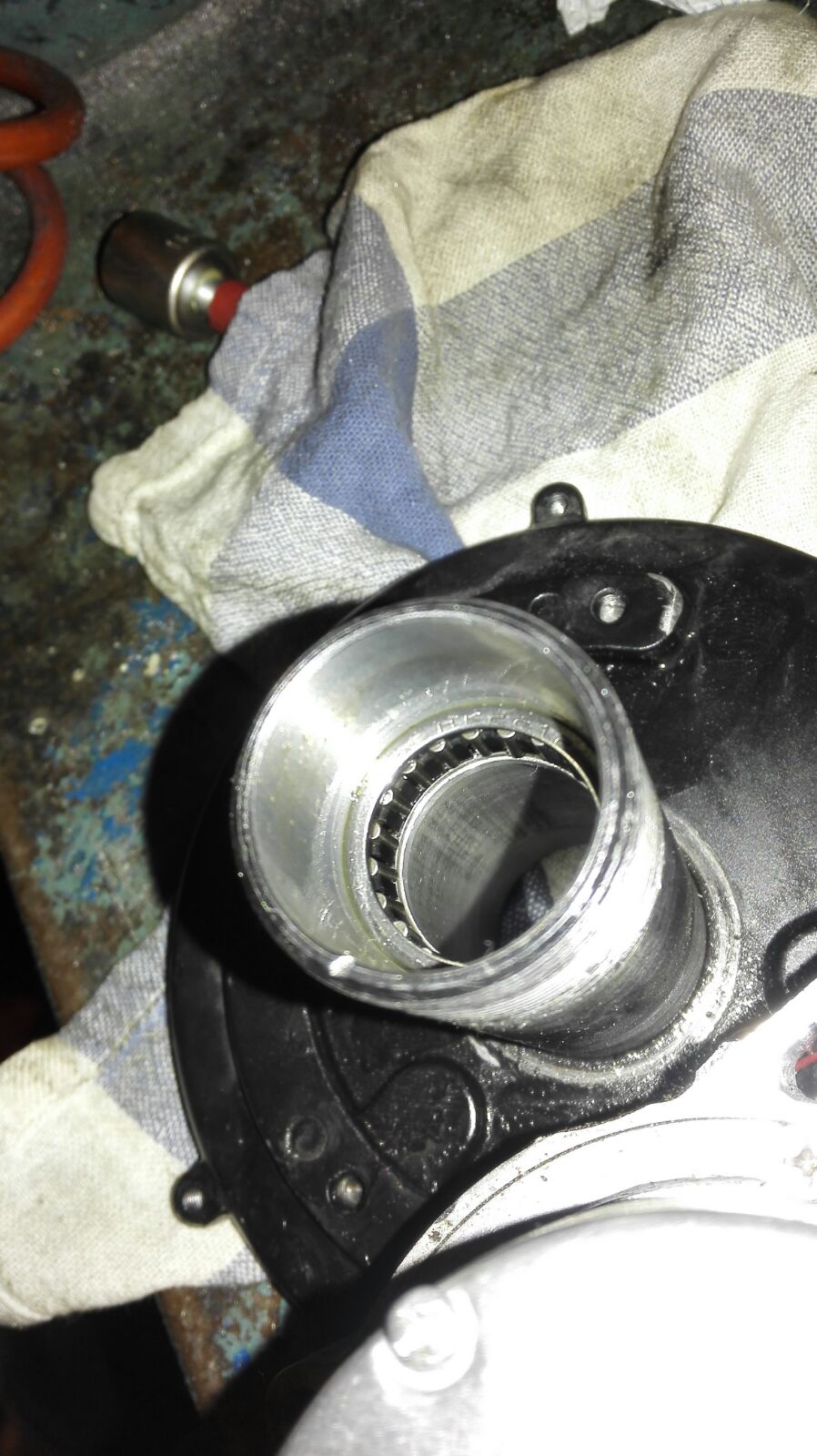

Come da titolo ho smontato il motore per cambiare un cuscinetto che faceva rumore l'ho rimontato adesso si accende tutto ma non parte cosa potrebbe essere?

Ai, mi dispiace. Se si accende e non parte non sente il sensore di sforzo? I sensori di hall sono ben connessi? Controlla con molta calma tutti i fili se prima andava deve ripartire dai !

Ciao apri i contatti e prova a pulire ,a volte basta un po di grasso per sfalsare la lettura, prova con un pulisci contatti o con alcool.Con calma controlla tutto sopratutto l'alimentazione generale positivo e negativo!
Controlla anche il fusibile batteria ,puo essere che per sbaglio hai fatto corto ed ora sta in protezione anche il bms,prova anche a dare una caricata alla batteria.

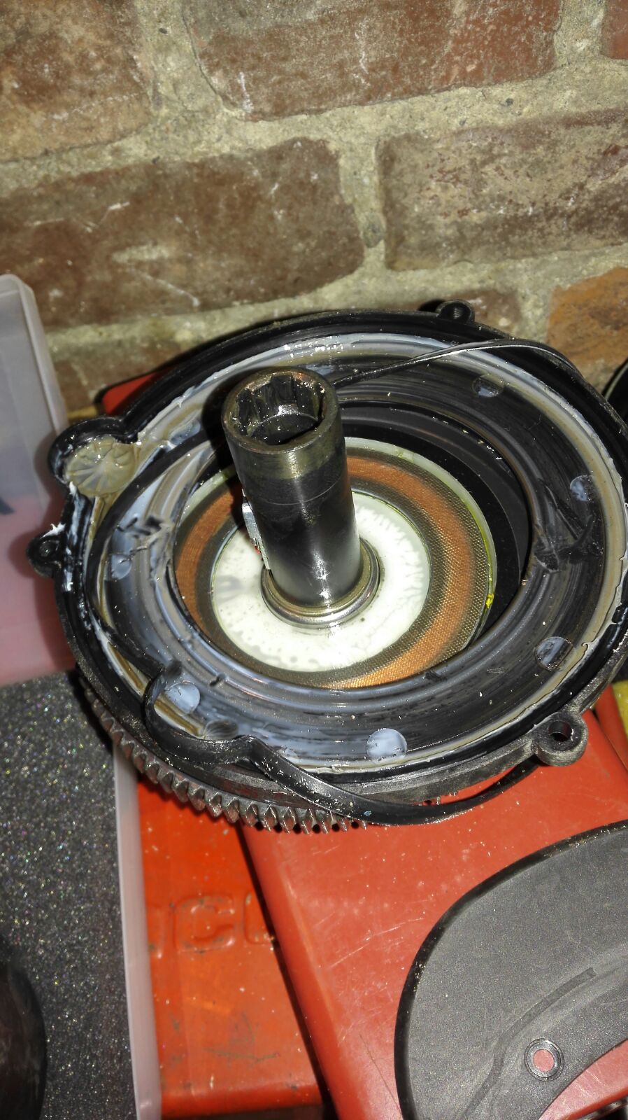

Ciao ragazzi vi aggiorno sulla situazione del motore mio fratello ha sostituito la scheda dentro ho montato il tutto ha funzionato per 10 minuti e adesso di nuovo non funziona più non sappiamo più che cosa cambiare abbiamo pulito le schede abbiamo pulito tutto dal grasso ma niente da fare non funziona più voi cosa mi consigliate?

Inserito il - 04/09/2017 : 00:26:27  Mostra Profilo Invia a pixbuster un Messaggio Privato  Rispondi Quotando
Molto strano che abbia comunque funzionato per alcuni minuti
Hai un comando "walk"? se si immagino che il motore non si avvii nemmeno usandolo
In questo caso il torsiometro non c'entra niente ed il problema è da qualche altra parte
I fili sono tutti in buono stato? perchè 10 minuti di funzionamento e poi la ... morte clinica, fanno pensare a qualche componente che si brucia per un contatto accidentale fra i fili (tipo, che so, fra i 48V e i 5V della centralina)
Le tensioni hai la possibilità di controllarle? cruscottini, led, sensore di velocità sulla ruota devono risultare alimentati
Se non lo sono il problema viene dalla batteria o dalla centralina
Di più purtroppo non saprei consigliarti

pixbuster il motore con il walk gira e anche il motore gira con i pedali ma non da potenza, cambiando quel pezzo ha dato potenza per circa 5 minuti e poi stop adesso gira il motore ma non da Potenza

Ma per caso non hai qualche sensore hall bruciato?
