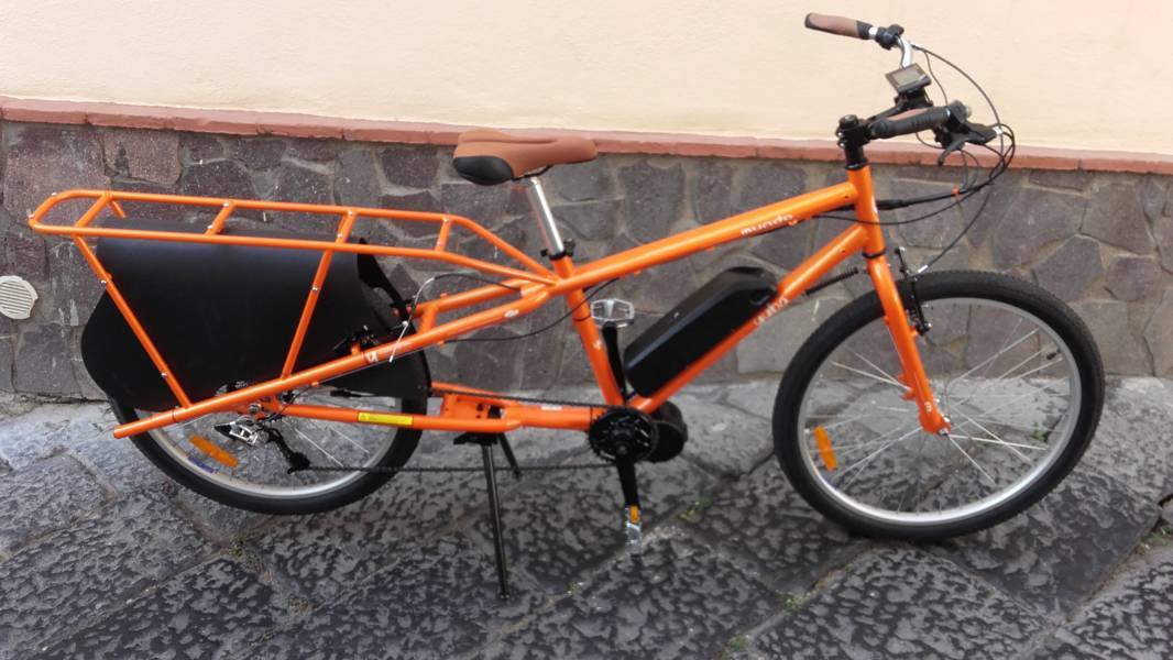

Rieccomi qua a chiedere aiuto...
per prima cosa confermo la validità della scelta fatta, come tipo di bici e come tipo di trasformazione (bafang 750 con cambio centralina a 36 volt).
chi fosse interessato :
http://www.jobike.it/forum/topic.asp?TOPIC_ID=74909
rispetto alla configurazione nel post sopra, contagiato dal virus del modding, ho cambiato gli pneumatici con degli Schwalbe Big Ben Plus, per avere un minimo di "molleggio" ed ho messo sui seggiolini dei bimbi delle imbottiture aggiuntive.
In effetti il cambio di coperture rispetto alle cinesate di serie si sente e non poco come comfort (anche perché ho potuto abbassare la pressione di 1/2 atm).

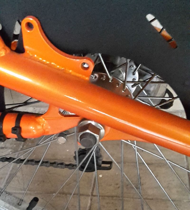

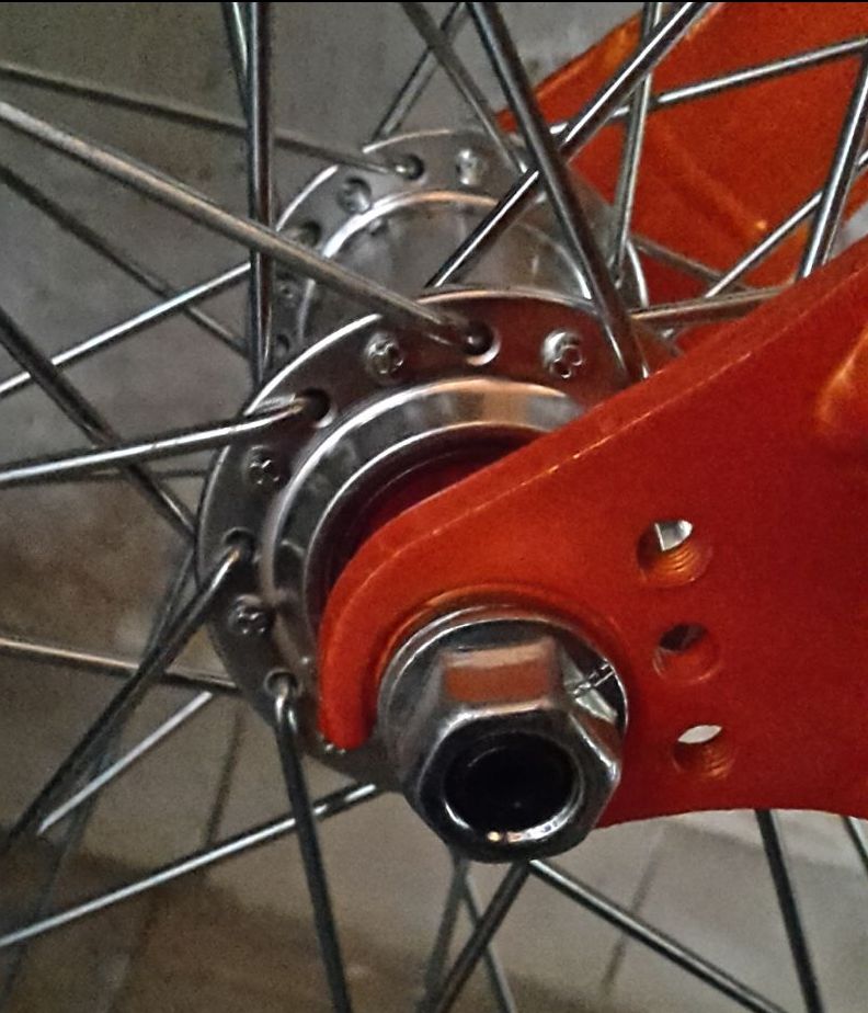

questi sono i miei mozzi, mi sfugge come si adattino i dischi...
106,25 KB
101,24 KB
grazie a chi mi darà una mano

Ovviamente sui normali mozzi per bici non si possono montare i dischi dei freni, quindi ti conviene (se proprio non sopporti i normali V-Brake a cavo) comperare i Magura idraulici: Sono potenti e molto modulabili, e vanno sugli attacchi originali dei freni...
Comunque i V-Brake a cavo di buona qualità soprattutto se ben regolati e puliti vanno benissimo, e oltretutto non stressano i raggi durante la frenata.

Non puoi montare sul posteriore il freno a disco il perno mozzo è molto piu spesso degli standar ,dovresti modificare o fare delle boccole.
I mozzi Yuba sono rinforzati con cuscinetti RS rinforzati e perni passanti pieni ,un altro motivo per non cambiarli con ruote standard .
