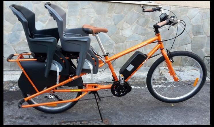

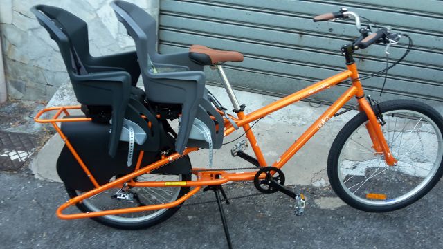

Ho messo da parte il progetto tdz2 + family bike e complici un po' di regali vari ed il futuro rimborso sul 730 ho comprato una cargo bike Yuba Mundo 7v (aka Yuba Mundo V4 aka Yuba Mundo classic).
Per almeno 4 anni mi servirà per portare i miei gemelli di due anni a spiaggia ed al parco evitandomi la sveglia alle 6,30 anche sabato e domenica per trovare parcheggio (vivo in Liguria)
Per colpa e responsabilità di Daiwer e Barba49 mi è venuta la "scimmia" per il Bafang bbs02b 750watt con la modifica a 36volt (transformer), vedi post di FedeGe (colpevole anche lui...)
Detto fatto: ordinato da eclipsebike motore e batteria e da eunorau (aliexpress) il controller 36 volt (+ cavi e prolunghe varie)
Mi deve ancora arrivare la batteria e poi sono pronto (buffo che sia arrivata prima la roba dalla Cina che dalla GB).

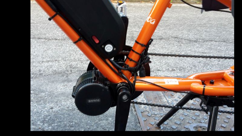

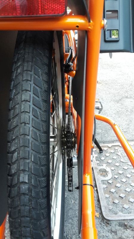

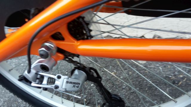

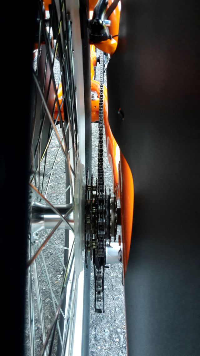

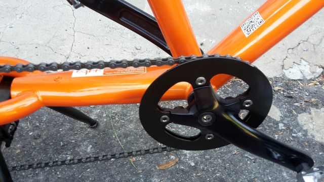

Ed adesso (ovvio) mi sorge il primo grosso dubbio: la rapportatura.
In sintesi: ruote da 26" , corona da 38 denti, cassetta Shimano MFTZ21 28/14 7v. cambio Sram x4
Bici 20 kg + 10 kg kit, io 90 kg, due gemelli ad oggi di 13 kg cadauno, salita di 600 mt per arrivare a casa.
Cosa mi consigliate, visto che il motore mi è arrivato con corona da 46 denti ?
comprarne un altra da 42 imbutita ? provare quella di serie ? ecc.
la catena terrà ? se dovessi cambiarla come lunghezza avrò problemi a reperirla ?
aperto ad ogni consiglio aspetto fiducioso i vostri consigli
anche non attinenti alla mia domanda.
Massimo

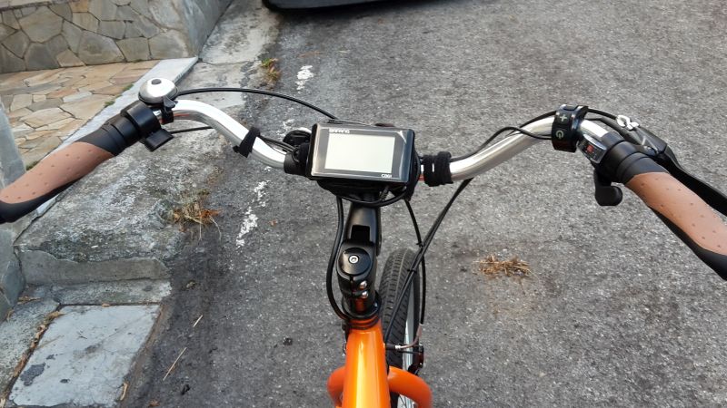

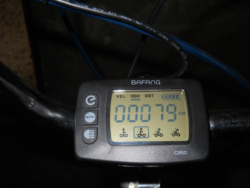

p.s. allego qualche foto
90,76 KB
85,42 KB
74,65 KB
131,23 KB

La risposta è semplice, con la modifica a 36V il tuo BBS farà 95RpM, quindi con il rapporto originale 46/14 e ruote da 26" avrai una velocità massima di 39Km/h...
Siccome quella bici non mi pare una velocista e in più dovrai farci delle salite con un bel peso caricato ti consiglio di montare una corona imbutita da 42 denti, in questo modo la tua velocità massima in 7° marcia si ridurrà a 35Km/h ma in salita con il 42/28T potrai trainare le auto in difficoltà!!!
La tua salita comunque (50m di dislivello su 600m di percorso) ha una pendenza dell'8,3%, cosa che ti permetterebbe di lasciare anche la corona in dotazione da 46T, non è una gran cosa per un centrale da 900W di potenza di picco, però la dovresti percorrere un po' velocemente a causa del 28T al posteriore che non è un granchè per le salite.
Modificato da - Barba 49 in data 08/07/2017 08:30:15
Daiwer
1413 Messaggi
Inserito il - 08/07/2017 : 09:00:51  Mostra Profilo Invia a Daiwer un Messaggio Privato  Rispondi Quotando
Quoto Barba.
Ho solo il dubbio che con la corona da 46 la catena, che ora lavora con una corona da 38t, possa risultare un po' "corta" quando sale sul 28t della cassetta.
Con una corona da 42t imbutita potresti risolvere e guadagnare un po' di agilità in più in salita.
Del motore non mi preoccuperei, tira come un mulo
Ma non ti resta che montare il tutto e provare. nel caso la 46 risulti un po' grande, prendi una corona da 42 imbutita. Per il resto non cambierei nulla, intanto, escluso il peso che dovrai trasportare, non credo affronterai percorsi molto accidentati ed avendo i gemelli a bordo immagino che non dovrai spingere a velocità elevate e sarai particolarmente prudente. Cerca solo di non cambiare in salita mentre spingi, per evitare di stressare troppo la catena e tutta la trasmissione.

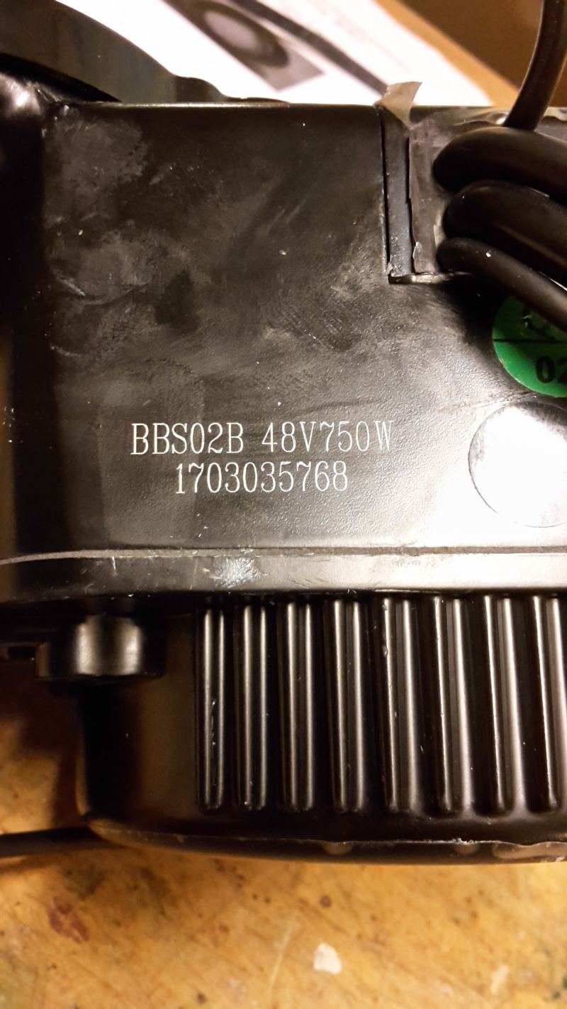

Aggiornamento
ieri sera alle 20.00 passa il corriere con la batteria, che eclipsebike consegna già carica (40,9 v), come da loro e-mail.
Ovviamente monta la scimmia ed alle 22 mi fiondo in cantina, spernacchiato dall'affermazione di mia moglie "la differenza tra uomini e bambini è solo il costo dei giocattoli".

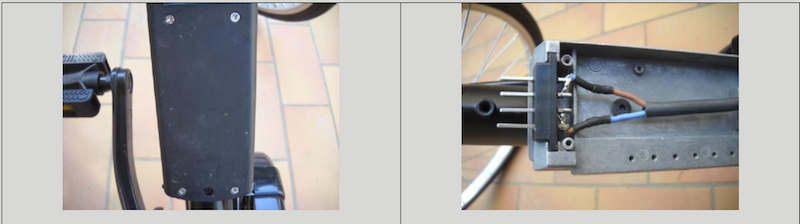

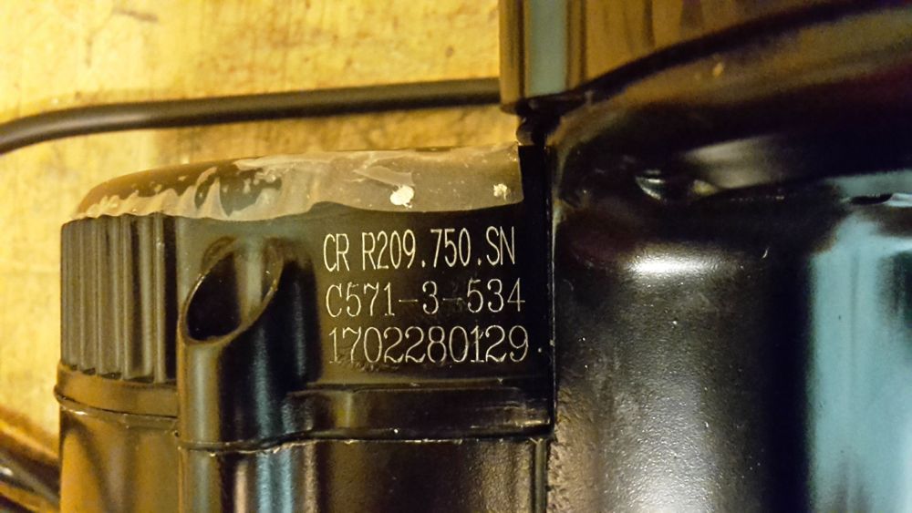

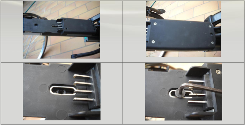

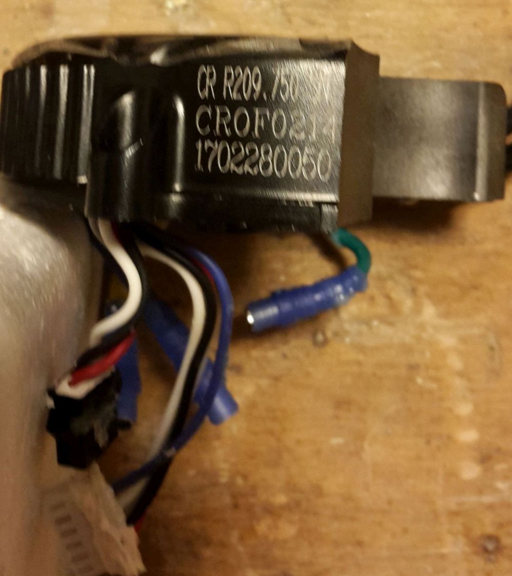

Primo momento di sconcerto: mi accorgo in quel momento che dal motore (BBS02b 750w) escono tre cavi, dalla centralina nuova (36 v) ne escono 5.
Ricordo la prima regola che anni fa propinavo ai miei allievi subacquei: "fermati, tira un bel respiro, agisci" : uno dei connettori in più è uguale a quello dei freni, ne deduco che sia per il cambio, il secondo è un rosso/nero, presumo che sia per le luci.
Monto il tutto risiliconando il cavo che entra nel motore come l'originale, collego e provo ad accendere. Ovviamente non parte ... tolgo i freni e invece va... controllo ed una delle leve rimaneva appena aperta, procediamo e tutto parte anche se dopo un po' va in errore 21 (ovvio il sensore di velocità non registra).
Il rumore non è del tutto omogeneo, forse dovrò ingrassare un po', anche se eclipsebike dichiara che aggiunge grasso ai kit.
Mi tolgo la curiosità e collego un freno al connettore in più ed in effetti agisce, anche se non ferma il motore come quelli specifici dei freni ma lo rallenta. Poi accendo la retroilluminazione del C961 e solo in questo caso rilevo tensione sull'altro connettore (mi sento decisamente meglio).
Complice l'ora ormai tarda mi viene il primo dubbio sulla centralina (colpa anche di FedeGe che mi ha messo il tarlo ) sarà quella giusta ? non è scritto da nessuna parte come si individua... conto i giri sul livello 9 e più o meno sono un centinaio al minuto, che essendo la batteria bella carica ed il tutto senza alcun carico meccanico ci potrebbero stare presumo.
Settimana prossima (la corona da 42 imbutita dovrebbe essere arrivata) seconda puntata.
a 'sti punti chi mi manda un po' di settaggi "furbi" fa cosa ben gradita (Daaaaaaiiiiiiiweeeeeeer....), graditi anche consigli non richiesti (ho molto da imparare e lo so).
grazie come sempre
Massimo
Daiwer
1413 Messaggi
Inserito il - 14/07/2017 : 10:34:19  Mostra Profilo Invia a Daiwer un Messaggio Privato  Rispondi Quotando

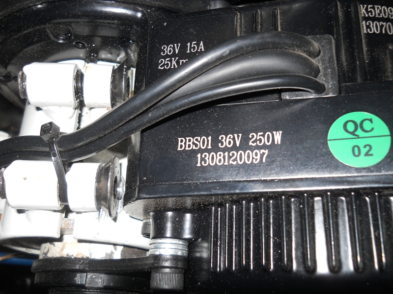

Massimo, se hai alimentato il motore con la batteria da 36v, la centralina è quella giusta
Il cavo col connettore rotondo che esce dal motore serve per il gear-sensor.
L'altro connettore con il connettore in plastica, dovrebbe servire per collegare le luci.
Poi ci sono i cavi per la batteria e quello col connettore rotondo più grande che si collega al display.
Per i settaggi, appena ho un minuto te ne invio uno di prova, conservativo per evitare partenze troppo brusche e fare in modo che il motore segua la tua cadenza di pedalata.

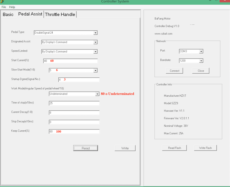

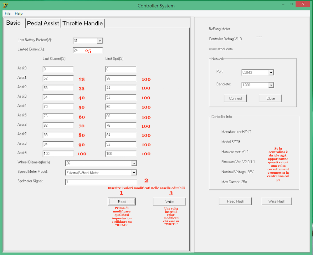

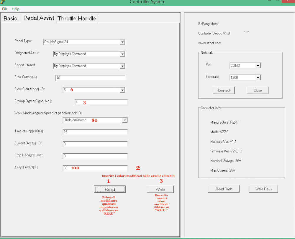

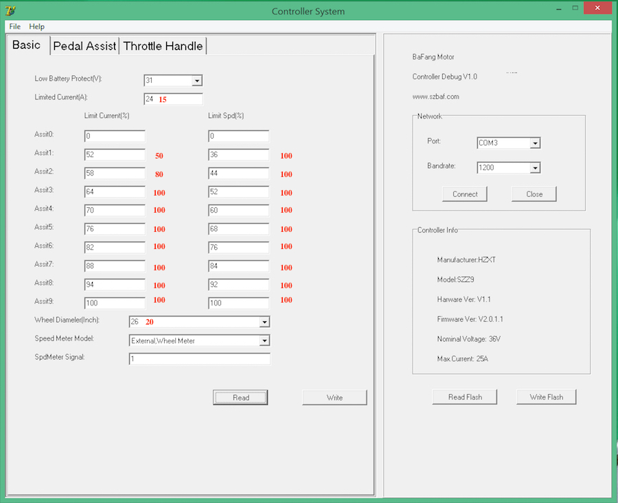

Iniziamo con una configurazione abbastanza conservativa per il motore (anche se avrai a disposizione tutta la sua potenza) e che tiene conto del fatto che partirai con un bel peso a bordo. Ho pensato tu volessi avere a disposizione tutti e nove i livelli di assistenza, con il primo che parte dal 25% dei 25A a disposizione.
Non ho postato configurazioni dell'acceleratore, perchè non lo utilizzo e, dunque, non saprei consigliarti al meglio.
195,46 KB
164,22 KB
Naturalmente i numeri in rosso sono i valori da inserire o da scegliere nei menu a tendina.
Dove non ho inserito i valori, prendi in considerazione i valori che leggi, se sono diversi sulla tua configurazione, modificali come da immagine.
In basso con i numeri 1-2-3 ho inserito la procedura da seguire perché i valori modificati diventino effettivi sulla centralina.
Dal link che segue puoi scaricare una guida indicativa in italiano per la configurazione della porta COM, l'installazione dei drivers, l'installazione del software e il significato delle impostazioni che vai a modificare nel BBS, giusto per farti rendere conto di cosa stai andando a cambiare sulla centralina: http://www.alcedoitalia.it/wp-content/uploads/2015/06/Manuale-Cavo-Programmazione-Bafang-BBS1.pdf
Prova questa configurazione e facci sapere se fa al tuo caso.

Collegato SU BANCO il tutto e provato a programmare, direi più facile del previsto, quasi banale (ovvio che parlo di cambiare i parametri, non del valore attribuito agli stessi e di cosa comporta).
Scopro subito che con i parametri "Daiwer" l'acceleratore a pollice fa partire al massimo su tutti i livelli e non come prima diversamente in base al livello... perché .
Ciò detto ed a seguito di quanto letto su altro post accludo tre foto che potrebbero servire a chi ha dei dubbi sulla configurazione transformer (anche perché la foto su eunorau/aliexpress del controller bbs02b 36v25a è sbagliata...), anche se mi è arrivato giusto (come da lettura da parte del software).
motore 750watt48v:
136,52 KB
nuovo controller montato 36v25a CINQUE CAVI (gear sensor "lento" + luci) :
83,69 KB
vecchio controller 48v25a TRE CAVI:
134,49 KB
se ben interpreto le targhette i controller hanno la stessa data di produzione , il motore tre giorni dopo.
spero di essere utile
Massimo

Bentrovati,
scusate se mi inserisco....
Un mio conoscente, mi starebbe (condizionale è d'obbligo) preparando/cercando il cavo di programmazione indicato qui da Steu851 in questa discussione:
http://www.jobike.it/forum/topic.asp?TOPIC_ID=33898&whichpage=5
Motore Bafang BBS-01 36V 250W 15A:
407,48 KB

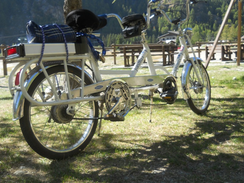

Per poi ri-programmare il mio motore sotto il mio Tandem Graziella 20" che proprio così non và!
In queste mattinate, stiamo provando qualche giretto nei parchi cittadini ma.... purtroppo non va per il meglio, io in particolare, non ho forza nelle gambe e solo girando i pedali, andiamo pianissimo e se aumento il livello di assistenza dal display siamo in due a frullare sui pedali!
Premetto che il tandem pesa 30 kg. i due passeggeri 80kg. io e 50kg. la moglie; 4 kg. di batteria. Diciamo che questo motorello dovebbe tirare circa 170 kg. che non sono pochi!
Tandem degli anni 70, senza cambio di velocità, alcune immagini:
224,49 KB
Qui, poco prima di arrivare al Colle del Nivolet, con tanta fatica e spinte a piedi, a ottobre dell'anno scorso!
229,19 KB

Ho il display Lcd C950 con 4 livelli di assistenza:
310,94 KB
Che in modalità: Economic, facciamo a malapena in piano e pista asfaltata 12-13 km/h.
In modalità: Sports, appena appena 17-19 km/h.
In modalità: Power, non arriviamo a 22-23 km/h.
Con il walking assistant: è uno strazio, a parte la scomodità del mantenere il tasto premuto in pianura, appena appena i 3-4 km/h. se si accenna una salitella, dobbiamo spingere noi con fatica!

Luc_maz48, prova con questa configurazione.
Work Mode provalo anche col valore 80 oltre che Undeterminated. Mio padre, che non è mai stato un pedalatore, si è trovato meglio con 80 che non con Undeterminated.
194,13 KB
119,11 KB
Grazie, grazie Daiwer, sei stato gentilissimo ed anche velocissimo!
Mi sono salvato i parametri da te indicati e adesso aspetto solo il cavo naturalmente! Spero presto!
Buona giornata!

Eccomi qua:
venerdì finito di montare, buona la prima (ovvero funzionato tutto subito).
velocemente un po' di feedback:
eclipsebike (motore + batteria) ottimi prezzi, no dogana, veloci
eunorao/aliexpress (controller 36v + prolunga cavo sensore velocità + cavo usb programmazione) ottimi prezzi, velocissimi, dogana pagata online al corriere oppure si poteva pagare in contanti alla consegna.
precialps (corona imbutita 42t + chiavi di montaggio), insomma... prezzi medi, 9 giorni per la consegna (da lunedì ore 8 a mercoledì ore 12), tempi dichiarati dicevano 2-3 giorni, non risposto a e-mail (2) di chiarimenti.
deporvillage (seggiolino) velocissimo , 2 giorni da Barcellona, call-center gentilissimo e competente.
La bipa:
106,75 KB
103,52 KB
104,79 KB
125,55 KB
Prova su strada superata egregiamente, sia da solo che con i bambini, fatica zero, inoltre la bici con il kit è più bilanciata di prima, buffe le facce della gente che non capisce che è una bici elettrica e mi vede salire come niente fosse
Riguardo i parametri di programmazione non ho modificato (ancora) quelli della prima schermata BASIC Limit Spd(%), perché in caso di uso con acceleratore partiva al massimo (o almeno a banco sembrava così).
Suggerimenti ? Critiche ? Consigli ? Cazziatoni ?
grazie di nuovo per l'aiuto e se posso ricambiare sono qui.
Massimo
Daiwer
1413 Messaggi
Inserito il - 25/07/2017 : 09:29:26  Mostra Profilo Invia a Daiwer un Messaggio Privato  Rispondi Quotando
Bella bella
Faccio un paio di osservazioni
Come mai la batteria l'hai montata al contrario?
I cavi intrecciati stretti con le fascette mi sembrano un po' troppo compressi. Occhio a non stringere troppo le fascette sui cavi, soprattutto quello che va al display. Quest'ultimo sembra grosso e resistente, ma all'interno è costituito da vari cavi sottilissimi che potrebbero spezzarsi a causa delle fascette troppo strette, mi è successo qualche mese fa e sono dovuto intervenire per ripristinare un paio di fili che si erano spezzati. Da quello che vedo in foto la fascetta che mi preoccupa un po' è quella che tiene il cavo sotto il manubrio. In quella posizione, quando muovi il manubrio, il movimento del cavo e la fascetta a lungo andare potrebbero darti noie. Potresti risolvere velocemente utilizzando due fascette al posto di una sola, per creare una guida al cavo senza stringerlo: in pratica metti una fascetta nella stessa posizione di quella attuale sotto il manubrio e fai passare un'altra fascetta stretta ad occhiello attorno al cavo, fissata dalla prima fascetta. Così il cavo ha più libertà di movimento ma allo steso tempo non viene stretto troppo.
Modificherei un po' anche la disposizione dei cavi intrecciati sopra il tubo verticale, a vista le fascette mi sembrano un po' troppo serrate.
Sono particolari su cui si può intervenire velocemente e che ti possono evitare antipatici problemi su strada.
Per l'acceleratore non saprei precisamente, ma puoi chiedere a qualcuno come impostarlo correttamente in modo che non vada al massimo. Se ne sta parlando qui http://www.jobike.it/forum/topic.asp?TOPIC_ID=74978, magari un suggerimento può risolverti la cosa, anche perché non credo che limit spd(%) abbia influenza sul suo funzionamento.
In ogni caso, bellissima bipa cargo, credo che i bimbi si divertiranno un mondo ad essere scarrozzati a destra e a manca da te.

La batteria ho dovuto montarla al contrario perchè costretto dalla posizione dei fori filettati sul telaio per la borraccia. Ho ovviamente aggiunto in testa un paio di fascette ulteriori.
Poi ho pensato che il perno passante antifurto regge le sollecitazioni verticali e ... speriamo bene
Giusta osservazione quella sulle fascette troppo strette, ho usato anche quelle riutilizzabili in velcro sul manubrio e anche per raccogliere i cavi, magari per i punti "critici" sostituirò quelle plastiche con quelle in velcro.

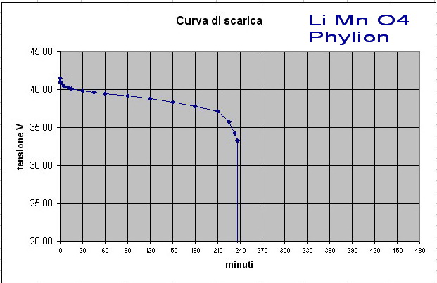

Un ulteriore dubbio :
l'indicatore di carica della batteria non mi è sembrato molto "lineare" , è una mia impressione ?
Grazie come sempre

Per la batteria, mi sembra ci sia un foro vicino alle lamelle del supporto, prendi le misure dei fori della predisposizione del portaboraccia, sviti le viti che tengono insieme il supporto della batteria e pratichi un foro nella parte in alluminio (quella che dovrebbe stare in corrispondenza del tubo verticale), fissi prima la parte posteriore con una vite anche a testa piatta, rimonti il supporto e fissi la seconda vite (quella vicino alle lamelle), completando il fissaggio con delle fascette nelle predisposizioni originali. Et voila, la batteria è dritta. La mia l'ho fissata così.
Qualche foto esplicativa. Forse il tuo supporto è un po' diverso, ma dovrebbe grosso modo corrispondere.
212,1 KB
347,44 KB

L'indicatore della carica della batteria è molto impreciso, perché sostanzialmente si tratta di un voltmetro che misura la tensione. Però la tensione delle celle al litio ha una curva di scarica come questa (cit. leonardix- V. http://www.jobike.it/forum/topic.asp?whichpage=1&TOPIC_ID=74979#1264273)
54,06 KB
La tensione a batteria completamente carica è un pò oltre i 41V ma scende in una decina di minuti di uso a circa 40, poi scende gradualmente, ma sotto i 35v cala drasticamente.
Quindi, quando ti si spegne la prima tacchetta dovresti avere ancora metà carica della batteria.
