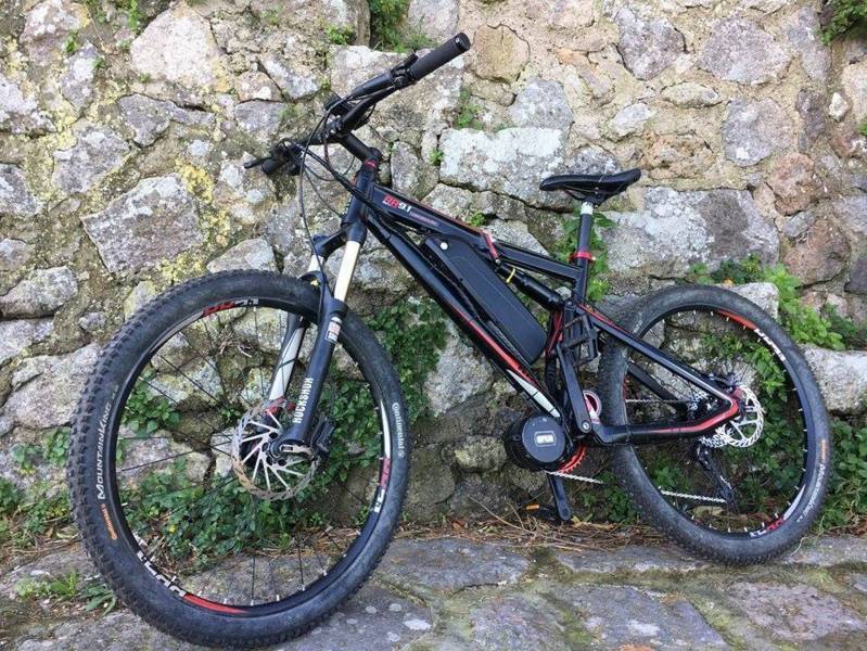

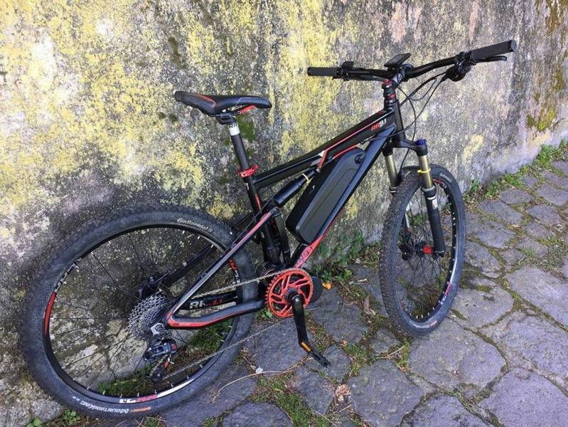

Inserito il - 22/09/2017 : 09:55:37  Mostra Profilo  Visita l'Homepage di gianluigi08 Invia a gianluigi08 un Messaggio Privato  Rispondi Quotando
131,6 KB
133,28 KB
Questa è un 9.1 col centrale 48V 350W batteria 48V 14Ah ,ci sono molte occasioni anche sul mercatino per mtb con Hub motor ,resta la questione garanzia e manutenzione !
