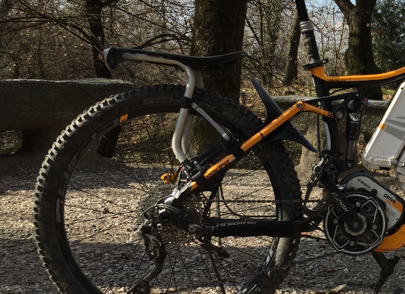

Eccola:
per avere i 500wh sono dovuto passare alla allmnt Xduro, volevo prendere la 6.0 ma non c'era la XL, quindi per non rinunciare a batteria grossa e ai 150mm della forca/sospensione, ho dovuto salire ancora di un livello prendendo la 7.0.
Il Colore non mi dispiace, è bella visibile, cosa che per il mio traggito casa lavoro è perfetto.
Le gomme (plus) sono più da montagna/offroad che da città ma potendo caricare anche al lavoro, non vedo particolari problemi per i consumi.
Ho il caricabatteria standard da 4A a cui ho aggiunto quello da viaggio (piccolo e leggero da 2A) (che userò al lavoro).
Ho fatto montare camere d'aria già latticizate (di cui manco sapevo l'esistenza) così per le forature dovrei essere a posto.
La ritiro sabato prossimo

Beh, complimenti, è uno spettacolo!
Dato che farai una quantità non comune
di strada se vorrai sarà interessante avere
da te ogni tanto qualche aggiornamento
sul suo funzionamento con uso intensivo.
14671 Messaggi
Inserito il - 30/09/2017 : 19:23:50  Mostra Profilo Invia a andrea 104KG un Messaggio Privato  Rispondi Quotando
Vero, è uno spettacolo! Su strada comunque, specialmente in svizzera è proprio sprecata.... dalle miei parti invece è ormai indispensabile un mezzo del genere per le strade pietose che ci sono :-)
Beati voi " nordici" che qui simili gioielli non si vedono proprio, devo accontentarmi delle foto

Per una full questo è l'unico è thule. Ho fatto passare i fili nel tubo per alimentare il fanalino posteriore è alimentato dalla presa bosch. Ti fa anche un po' da parafango
319,85 KB
Modificato da - giordano5847 in data 10/10/2017 23:44:00
