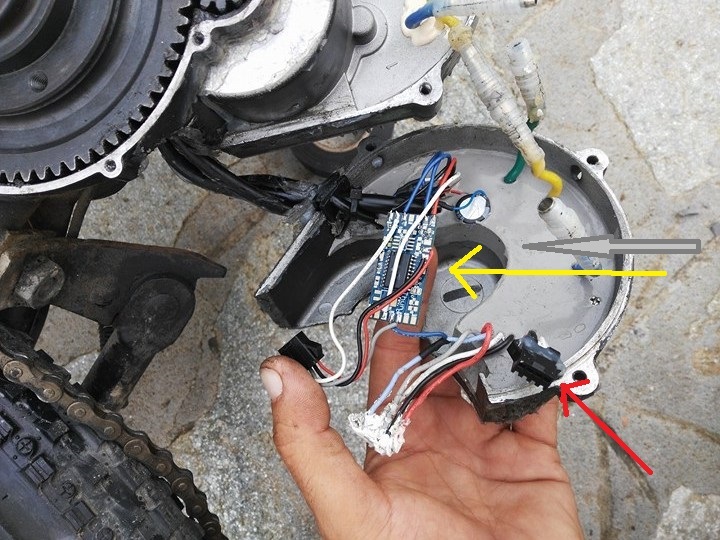

Ho aperto il carter destro quello con gli spinotti dentro e ho soffiato ripetutamente qualsiasi contatto con l'aria compressa...
Nessun risultato.
Si comporta sempre come se la batteria fosse su off: si accende per un istante solo lo schermo, con la sua mini-batteria.
La batteria alimenta anche l'impianto luci e quello funziona, quindi non ho bruciato il fusibile della batteria...
Ho aperto i termorestringenti che coprivano quello spinotto nero indicato dalla freccia rossa (spinotto che non era agganciato a nessuna presa) e la scheda indicata dalla freccia gialla.
Erano sporchi di olio e li ho soffiati il meglio che potevo.
Ditemi voi cosa fare (vi prego)...
-Pensate che l'aria compressa non tolga il litio e quindi devo pulire in qualche altro modo?
-Potete suggerirmi un test col tester che mi indichi quale può essere il problema?
-Dovrei rimuovere il silicone grigio nei cui buchi dei cavetti potrebbe essere entrato l'olio?
-Dovrei guardare sotto l'ingranaggio della riduzione?

Ciao ,la centralina è annegata nel silicone grigio è difficile da rimuovere,freccia grigia e non è detto che sia riparabile.
Quella piccola scheda (freccia gialla) è già una riparazione secondo me della centralina sul circuito pas ,almenochè le 250W sono fatte in modo differente dalle 500W,sui nostri motori non è presente .
Lo presa bianca sono gli hall,le prese nere sono il pas o freccia gialla o freccia rossa provale entrambe vedi cosa succede ,pulisci tutto con l'alcool ,prova a vedere se escono i 5V sui cavi piccoli neri e rossi.
Prova ad alimentare la centralina senza collegare le fasi motore ,vedi che succede così puoi eliminare un possibile problema ai fet .
Prova ad alimentare la centralina senza collegare gli hall ,vedi che succede a parte gli errori che ti compaiono sul display ,oppure prova ad alimentare l centralina e poi collegi una periferica per volta .
IMPORTANTE ogni qualvolta che fai una prova rimuovi la batteri aspetta 5 min e poi fai movimenti e prove varie .

Ho pulito tutto con la benzina e aria compressa...
Niente, non vedo segni di vita.
Ho provato ad accendere escludendo a giro lo spinotto bianco, poi le fasi, poi il pas... Ho provato lo spinotto dalla scheda misteriosa e quello che viene dal blocco di silicone ..
Ho provato a mettere il tester in qualche cavetto qua e là... rossi e neri...
Niente o quasi:
Sulla scheda misteriosa leggo 00,2 sul rosso e nero.. se la attacco al PAS segna 0...
La scheda misteriosa aggiuntiva probabilmente è il circuito che sbloccava le regolazioni che applicava Alcedo anni fa, prima di scoprire cosa si poteva ottenere riprogrammando il bbs01 col cavetto e software.
A quella scheda è collegata un altro spinotto uguale a quello indicato con la freccia rossa, che esce dal blocco di silicone grigio.
Quello che esce dal silicone, infatti era chiuso con il termorestringente.
Lo spinotto che esce dalla scheda aggiuntiva andava a collegarsi con il PAS (vado a intuito)
Sono in procinto di chiudere il motore e arrendermi

Forse dirò una sciocchezza, ma se provi a eliminare quella schedina, scollegandola dalla centralina del tutto, e colleghi lo spinotto del PAS d'ordinanza (freccia rossa)?
Anche così il motore non funziona?

Ho tagliato i fili, prima solo il rosso e nero alla scheda misteriosa e ho attaccato gli spinotti neri originali... niente.
Poi ho tagliato anche i blu e li ho collegati tra loro, dato che erano giuntati da un filo blu unico (almeno mi pare così)e di nuovo niente.
Allora ho staccato anche il filo bianco che anche questo è giuntato ma non capisco da dove dovrebbe provenire originariamente... e di nuovo niente.
La batteria funziona e i contatti, fino dentro il silicone grigio devono funzionare per forza... ma non trovo tensione col tester nei punti dove posso mettere i puntali.
Mi toccherà comprare un altro motore e questo tenterò di farlo diventare "a motorino" mettendoci una centralina che gestisca solo l'acceleratore... Che ne dite?

Signori, grazie per i preziosi consigli!
Ho eliminato la scheda misteriosa, lavorando con santa pazienza, ho ricongiunto i fili nella configurazione originale
E FUNZIONA DI NUOVO!!!
La scheda, probabilmente è una specie di speed-up di Alcedo e, probabilmente, si è bruciato qualcosa in quella scheda, dato che l'olio è penetrato nel termorestringente.
Con tutta probabilità, anche quella volta che l'umidità mi creò problemi, è perché era entrata in quella scheda!
Se fosse stata sigillata con la colla a caldo o il silicone non sarebbe successo niente ne allora ne adesso.
Ora rimonto il motore e vi racconto!
Ringrazio ancora per la pazienza,
soprattutto Gianluigi, a sto giro!

Allora, Gian e Barba:
Ho ingrassato con il grasso al molibdeno :-D e ho provato a fare una cosa, prima di richiudere definitivamente:
HO RISALDATO la scheda Alcedo...
Accendo... e funziona!... Boh??!!
Come faccio sempre, ad ogni pezzo che rimonto provo il motore...
Va, va, va... e poi mi da errore 21... ma comunque continua a funzionare... Vedo in una vecchia discussione che è il sensore di velocità...
Che dite? Riuscirò a ripristinare il funzionamento di prima con tanto di speed-up?
P.S.: Non è che, provando il motore ancora senza catena l'errore 21 è dovuto al fatto che non rileva velocità?
P.P.S.: Senza scheda, anche solo a fare girare il motore in folle (senza catena) si vede e si sente che gira la metà!!
Modificato da - Nico Danger in data 02/10/2017 16:01:01

Nico Danger
522 Messaggi
Inserito il - 02/10/2017 : 19:53:30  Mostra Profilo Invia a Nico Danger un Messaggio Privato  Rispondi Quotando
Grazie Marco.
Credo che l'errore 21 non significhi che non rileva la presenza del sensore di velocità... ma semplicemente che non rileva velocità, cioè impulsi del passaggio del magnete: senza catena ti da lo stesso errore come se lo spinotto fosse difettoso.
Quando, poi, ho montato la catena e sono andato a farmi un giro di prova bello lungo, non mi ha mai segnato errore.
Probabilmente, alla fine, tra saldatore, colla a caldo (per isolare temporaneamente i contatti scoperti) e maneggiamenti vari ho finito di pulire quella scheda che, in realtà, non era bruciata ma solo ancora sporca di olio al litio.
Per adesso la mia preziosa e-bike va di nuovo perfettamente. Speriamo che tengano le mie saldature che, per quest'ultima prova, le ho fatte abbastanza di fretta...
Grazie di nuovo agli utenti, sempre disponibili e pazienti.
Adoro sempre di più sto cinesone, tanta sostanza e poche menate!!
Modificato da - Nico Danger in data 02/10/2017 20:05:31
I termestringenti sono utili ma hanno delle limitazioni; sarebbe meglio usare dei nastri autovulcanizzanti tipo questo http://www.futurashop.it/nastro-autovulcanizzante-8220-t10rub Risulta una giunzione un po' grossa ma migliore.
Ho giuntato i fili di una pompa sommersa, sono anni che non da problemi contrariamente dalla precedente saldatura coperta con la guaina auto stringente. Ce ne sono anche a base di materiale che, scaldato, si incolla definitivamente.
Modificato da - giordano5847 in data 03/10/2017 10:47:17

Inserito il - 03/10/2017 : 13:54:38  Mostra Profilo  Visita l'Homepage di blindo7 Invia a blindo7 un Messaggio Privato  Rispondi Quotando
lieto fine
molto bene,quella deve essere la misteriosa power optimizer che vendeva alcedo i primi tempi,
poi sono arrivati i cavi di programmazione,
forse simulava una cadenza bassa per far spingere il pas come il gas,impostato così sui 250W e non modificabile senza cavo usb,
quindi ora buon divertimento
