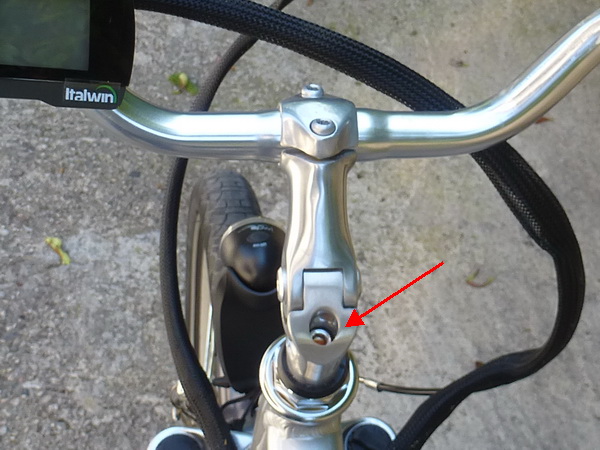

L'unico problema che ho riscontrato durante la prova da me fatta è un allentamento del manubrio rispetto al canotto dello sterzo che provoca quindi un disallineamento del manubrio rispetto alla ruota e non ho capito come fare per stringere e cosa.
Inserito il - 10/10/2017 : 19:26:18  Mostra Profilo Invia a pixbuster un Messaggio Privato  Rispondi Quotando
Grazie per l'apprezzamento
Per il manubrio, se ho capito bene il problema, al centro c'è una vite a brugola; se la avviti blocchi più saldamente il manubrio
Sulla tua Ulisse, si arriva a quella vite mettendo in una posizione particolare il sistema di regolazione rapida che scopre appunto l'accesso alla brugola
Non ho una foto ma ti metto questa per farti vedere cosa devi cercare
125,34 KB

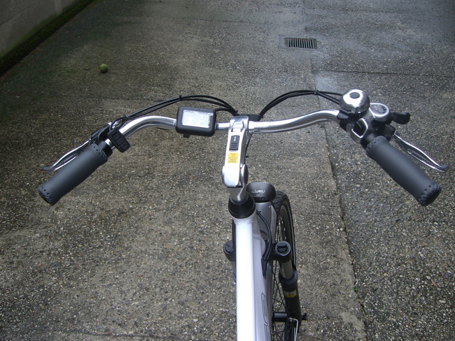

Inserito il - 10/10/2017 : 20:18:01  Mostra Profilo  Rispondi Quotando
216,3 KB
Allora forse ho capito, sollevando la leva che permette la regolazione rapida dell'inclinazione del manubrio al di sotto dovrebbe esserci la vite a brugola incassata che serve a stringere il manubrio in modo che non ruoti più così facilmente.
Inserito il - 11/10/2017 : 21:54:45  Mostra Profilo Invia a pixbuster un Messaggio Privato  Rispondi Quotando
Si, esatto: devi sollevare la leva e poi cercare la posizione giusta nell'altezza del del manubrio perchè si possa accedere alla brugola (che se non ricordo male è molto incassata)
