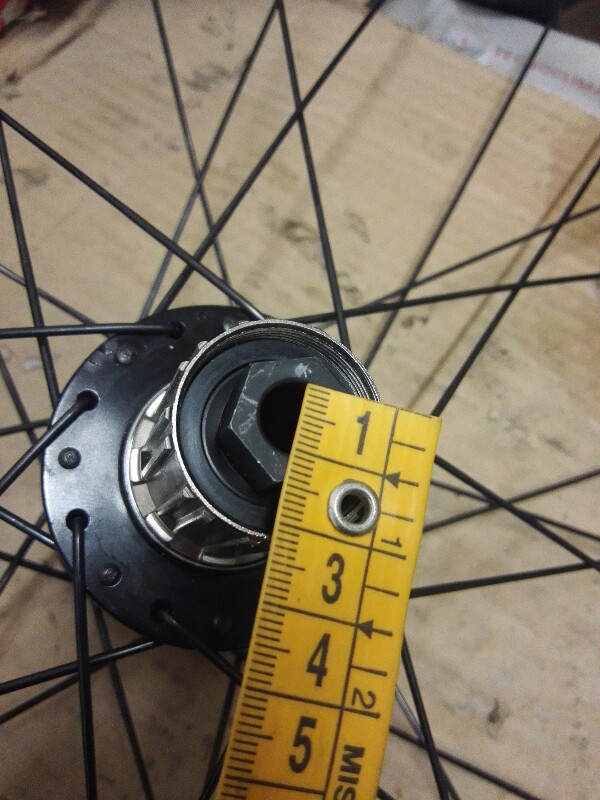

Ho comprato un cerchio posteriore da 24 per trasformare la mia vecchia MTB full da 26 in una bici più bassa dietro da agevolare l equilibrio per la mia compagna ma quando mi é arrivato mi sono trovato davanti ad un cerchio con un asse da 10mm e non ho idea di che tipo di adattatore serve per poter utilizzare i vecchi Quick realese che ho della vecchia ruota...qr5 mi sembra...
Faccio tornire una "camicia" da 10mm esterna e 5mm interna o esiste qualche adattatore nel mercato di bell e pronto?
Help!!

questo dovrebbe andare
https://www.probikeshop.it/dt-swiss-kit-di-bloccaggio-rapido-rws-asse-135mm/63553.html

ottimo,grazie luca!!
