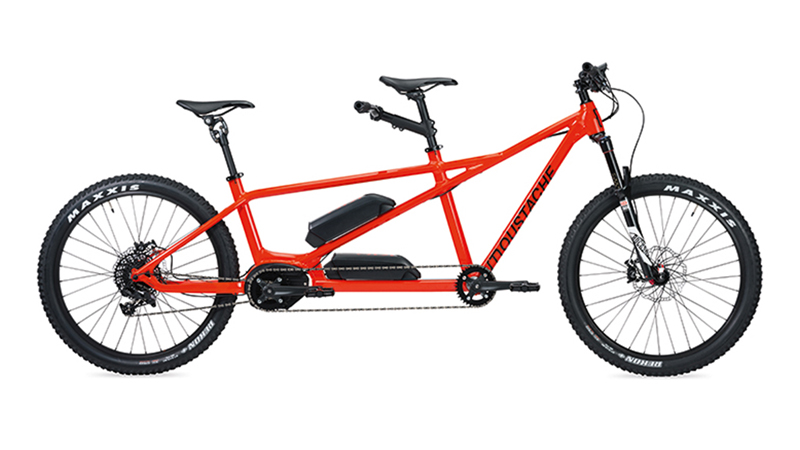

Ti consiglio questa ma temo che non bastino 700 eu.
176,12 KB

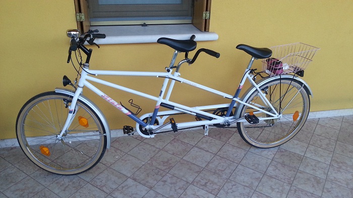

Unica possibilità il tandem ,puoi anche montare un kit assistito in secondo momento.
gianluigi08
1216 Messaggi
Inserito il - 11/10/2017 : 18:19:50  Mostra Profilo  Visita l'Homepage di gianluigi08 Invia a gianluigi08 un Messaggio Privato  Rispondi Quotando
http://www.jobike.it/forum/topic.asp?TOPIC_ID=73989

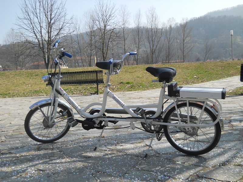

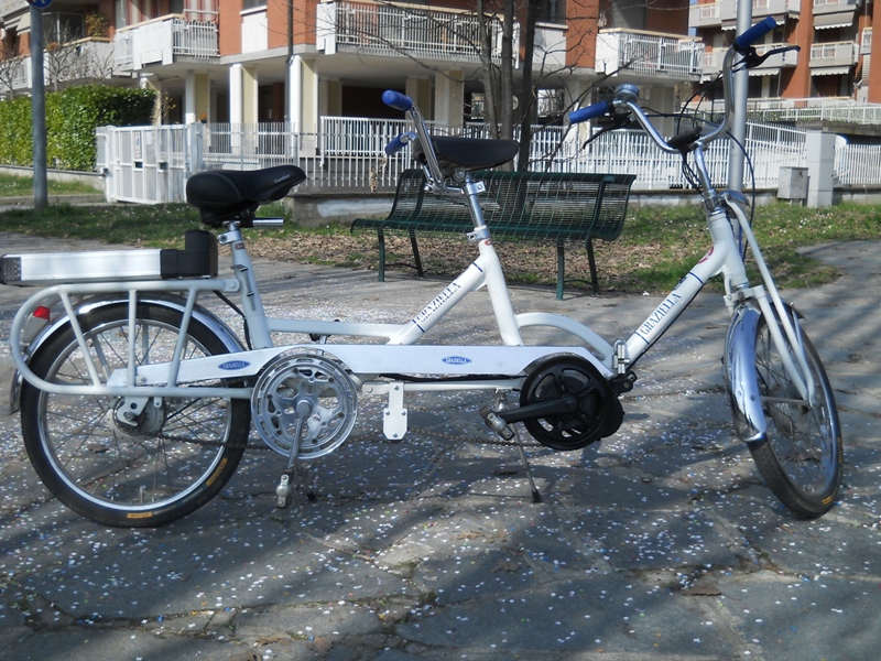

@Golgo82: E' solo una idea....
Siamo troppo distanti (purtroppo) per farvelo provare!
Noi di nostro (peso) siamo a circa 135kg.
Ma il necessarop per fare km.... è una buona batteria capiente e un pò di nostre gambe!
343,98 KB
379,13 KB
Tandem Graziella pieghevole rinforzato 20"
P.s.: Per andare comunque in due in bici e fare km è necessario un tandem!
