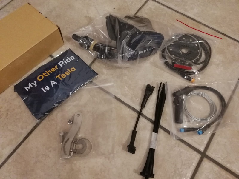

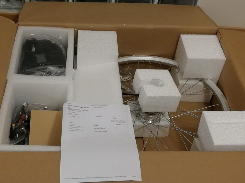

dopo luuunga attesa (le consegne erano previste per aprile ma in indiegogo, io avevo previsto 6 mesi di ritardo ma sono arrivati prima...) stanno consegnando i primi kit. A me è arrivato ieri
Ecco le prime immagini del kit:
Vista d'insieme

Accessori vari (in senso orario dall'alto): aggancio al manubrio, sensore di pedalata, cut-off dei freni, torque arm, copri sella spiritoso e (nella scatola) alimentatore

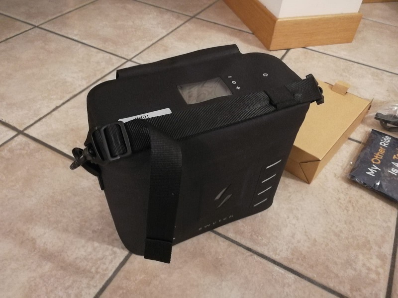

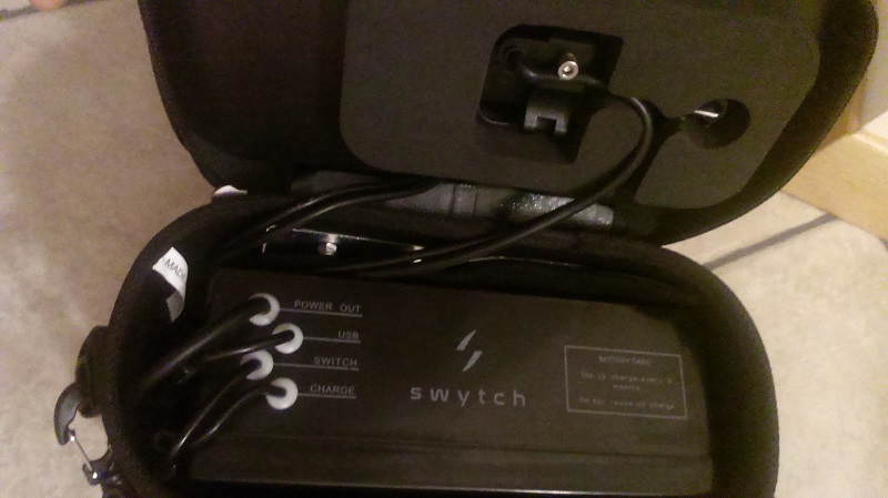

Cestino con batteria e centralina (posta sotto la batteria) e collegamenti vari della batteria
124,14 KB

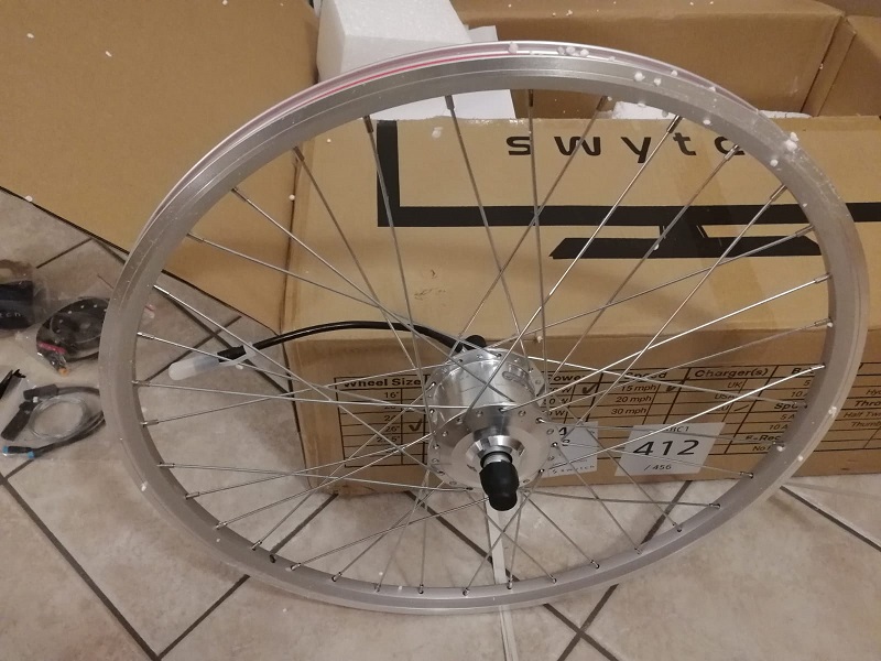

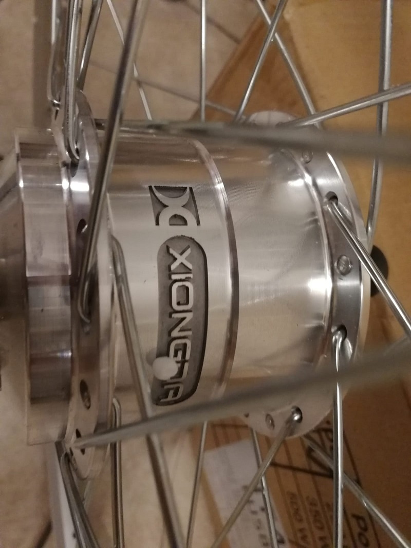

Ruota (io l'ho presa da 26) e marca del motore
149,2 KB
173,45 KB

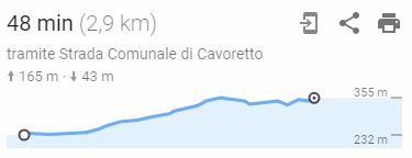

Aggiornamento dopo un giro in città/collina con mia moglie.
Abbiamo deciso di testare le capacità del piccolo motorie facendo qualche km in collina. Per chi è torinese: da Piazza Zara siamo andati al Parco Europa a Cavoretto. Allego il grafico della salita secondo Google Maps.
Risultato: sui tratti a pendenza media è salita a livello 6/7, velocità intorno ai 15km/h e pedalata quasi simbolica. Nei tratti più impegnativi mia moglie è passata ai livelli 8/9, ha dovuto aiutare un pochino con le gambe, mantenendo velocità comunque elevate (tra i 10 e i 15).
Per completezza di informazioni la bici convertita è una pesante bici 26" in stile cruiser, con gomme da 2.2" e cambio Tourney a 6 marce (14-28), quindi non esattamente la bici più efficiente del mondo...
Nel complesso direi che il risultato è andato oltre le più rosee aspettative. Onestamente non pensavo che quel motorino ce l'avrebbe fatta. Sicuramente non mi sembra adatto a lunghi e impegnativi tratti alpini, ma da un motore grosso quanto una dinamo sarebbe folle aspettarselo.

sembrerebbe non avere la ruota libera, almeno ha la regen?
no
credo che per questo motore i progettisti abbiano pensato solo a ridurre peso e dimensioni, pur mantenendo prestazioni accettabili. Tutto non si può avere.
36637 Messaggi
Inserito il - 01/10/2018 : 14:07:05  Mostra Profilo Invia a Barba 49 un Messaggio Privato  Rispondi Quotando
Per avere la regen devi montare un motore gearless, grosso e pesante... Nessun geared ha la regen, e comunque occorrerebbe una centralina apposita e un BMS bidirezionale sulla batteria, quindi...
Inserito il - 01/10/2018 : 14:10:44  Mostra Profilo Invia a Steu851 un Messaggio Privato  Rispondi Quotando
non avendo la ruota libera in teoria anche un geared può generare corrente se trascinato
36637 Messaggi
Inserito il - 01/10/2018 : 14:34:12  Mostra Profilo Invia a Barba 49 un Messaggio Privato  Rispondi Quotando
Non esistono motori geared senza ruota libera (o almeno io non li ho mai visti), a malapena si riuscirebbe a spostare la bici a mano con l'attrito che si genererebbe dovendo trascinare il motore!!!

Ciao, non l'ho ancora montata ma da quello che ho visto la ruota sembra piuttosto "bloccata", non sembra avere la "ruota libera". Peccato perchè la rapida conversione da ebike a bike è stato il principale motivo (oltre al prezzo ) per cui l'ho presa.
Non c'è la possibilità che la ruota sia "bloccata" per altri motivi (serraggi, lubrificazione...)?
36637 Messaggi
Inserito il - 04/10/2018 : 08:01:53  Mostra Profilo Invia a Barba 49 un Messaggio Privato  Rispondi Quotando
Per vedere se la il motore ha la ruota libera non puoi limitarti a girare l'asse con le dita, devi mettere l'asse in una morsa e poi girare la ruota nel senso di marcia: Se la fai girare al contrario ovviamente ti trascini anche tutti i meccanismi interi e il rotore del motore!

Confermo quanto detto in precedenza. A motore spento si ha circa la stessa resistenza che si ha con una dinamo attaccata. Nell'utilizzo cittadino è quasi ininfluente. L'altra sera mia moglie l'ha usate per un giro di commissioni in centro (un po' più di un'ora di viaggio, spezzato in varie tappe) e dice di non aver notato grosse differenze rispetto a quando il motore non c'era.

Ciao, confermo per la ruota "quasi libera". Finalmente sono riuscito a montarlo.
Se fai girare la ruota a vuoto sul banco si blocca quasi subito.
Però pedalando in ambito urbano quasi non si nota la differenza rispetto alla bici senza motore. Come dice spinellino è simile alla presenza di una dinamo.
