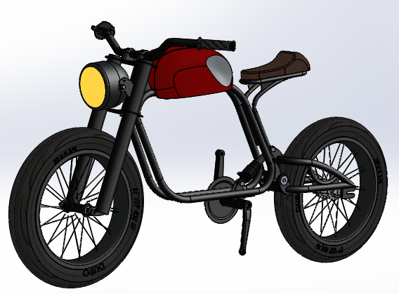

Ragazzi, so che sarà una pazzia, so che mi conviene comprarla già fatta, so che andrò contro a mille problemi, ma solo chi come ma ha la passione di farsi le notti in bianco in garage a lavorare su progetti folli potrà capirmi....
Ho progettato con Solidworks una Bici che vorrei costruirmi.
Fondamentalmente ero un pò insoddisfatto del design di gran parte delle e-bike per cui me ne sono progettato una da solo, che ricordi le linee delle moto cafèracer.
Per come l'ho pensata è praticamente una graziella con gomme fat da 20", per cui non è sicuro una bici da lunghe escursioni.
La mia idea è stata di progettarla molto solida di modo di poter montare un Cromotor V3, e inserire le celle dentro ad un simil serbatoio progettato per contenere l'ingombro di 160celle 20S 8P (84V 20,8Ah).
Ovviamente così non sarà legale usarla per strada, la userei per le campagne o pista, quindi quale kit con motore al mozzo mi consigliate se la volessi fare per usarla tutti i giorni per andare a lavoro? Considerate che vorrei affrontare anche qualche salita senza arrivare in ufficio sudato fradicio
Allego screenshot della follia
167,53 KB
Inserito il - 23/10/2017 : 12:04:13  Mostra Profilo Invia a Barba 49 un Messaggio Privato  Rispondi Quotando
Una bici così fatta presuppone un peso elevato, poca scorrevolezza e una quasi impossibilità di avere una pedalata efficiente, quindi credo proprio che un kit a norma di legge non la faccia nemmeno muovere!!!
Lasciala quindi per le tue scorribande su pista (nelle campagne non si può circolare con un mezzo non a norma) e fatti una bici magari sempre personalizzata ma leggera e ben ammortizzata che possa essere spinta da un motore legale o quasi.

Grazie Barba49 dei consigli!
Per campagne intendo le vigne e terre dei contadini che ho attorno casa, sono terreni privati non pubblici.
Quindi tu che kit "legale" mi consiglieresti considerando che il pacco batterie sarà custom e posso farlo fare come voglio?
Un kit con motore al mozzo posteriore sarebbe il più semplice da montare ma non so quale scegliere!

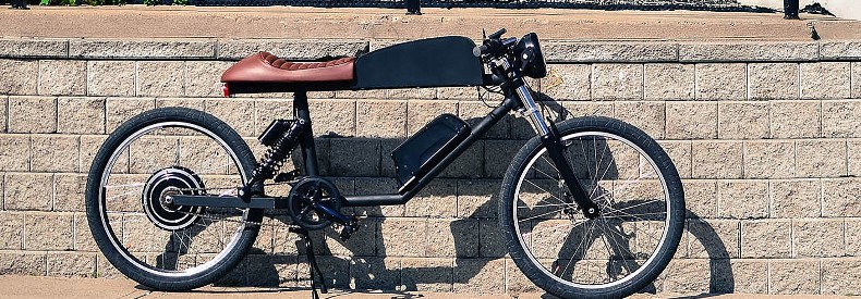

Potresti cercare un hub 8Fun BPM marchiato 250W 36V e in abbinamento con centralina da 20-25A 36V/48V (limitandola a 18-20A)
avresti un buon tiro anche su bici pesante e non scorrevole.
Poi magari per uso svago ti prepari una seconda batteria 14S * da utilizzare a 25A e avresti un "mostriciattolo" da 1 KW di picco senza cambiare ruota.
Oppure dovresti preparare 2 ruote una per uso legale e una "oltre" con una sola batteria, ma 36V sarebbero pochini per ottenere prestanza.
* Oppure (ma io non mi sono trovato bene causa ingombri e perdita di efficienza ma per te potrebbe essere ok) fare una sola batteria prestante a 36V e alzarne poi la tensione con uno step up
Oppure farti questa (quella a sinistra !!!)
70,35 KB
o questa :
141,52 KB
Modificato da - Fabio Negri in data 23/10/2017 14:32:50

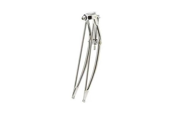

Prendendo spunto da miura72 ..
una bella springer ?
https://www.bcycles.it/it/custom-cruiser/Forcella-Springer-da-20-906.html?search_query=Forcella+Springer+&results=20
15,32 KB
Modificato da - Fabio Negri in data 23/10/2017 15:10:52

Le foto che hai postato sono molto filologiche con la mia idea! (Anche se preferisco la mora alla bici )
Quella forca è bellissima poi, però preferirei qualcosa di più "massiccio"

così tanti wh= bici pesante, motore al mozzo posteriore vuol dire tanto peso sulla ruota posteriore, tanta potenza sullo sterrato vuol dire che cerchio e raggi della ruota posteriore ti durano 2 settimane se va bene.
Te lo dice uno che andava in giro con 1500wh (che pesavano di più delle celle che useresti tu ora per fare il tuo pacco ) e soli 51V
Un conto è pensare di circolare su asfalto dove tutto è più o meno liscio ma una batteria 84V, presuppone velocità considerevoli, che mal si adattano nello sterrato ad un hub posteriore.
Quindi se vuoi grosse potenze sullo sterrato devi per forza stare su un centrale.
Onestamente 84V su sterrato mi paiono troppi, se prendi una buca e fai un salto, il telaio rimane cmq quello di una bici che pesa il doppio però.... quando atterri spacchi tutto.
Oltretutto, sempre su sterrato con quel peso tutto in alto, sarà poco guidabile.
Per lo sterrato io mi limiterei a 48V e tanti A

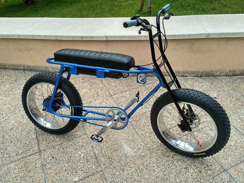

Inserito il - 24/10/2017 : 09:52:46  Mostra Profilo  Visita l'Homepage di blindo7 Invia a blindo7 un Messaggio Privato  Rispondi Quotando
ciao se vuoi farne una simile,ho un'amico innamorato di questa forma e se c'è modo di fare il telaio ad un prezzo umano lo avviso,se non ti interessa avere una bici leggera puoi pensare anche ad un hub gearless
259,16 KB
@Fabio il BPM 500W non mi sembra che internamente sia come il 350W e 250W,rimane sempre un motore robusto

Tutti ragionamenti giustissimi Mariano, ma vorrei tenere questo design anche se so delle limitazioni, anche il motore al mozzo non è sicuro la scelta migliore per le performance (è una massa in rotazione e in accelerazione con la bici piegata tenderà sicuramente a raddrizzare il mezzo) Ma vorrei tenere questo design perchè mi piace così.
Un po come le bici di Agnelli di cui ha postato il link @miura, nessuno gli direbbe di mettere le batterie più in basso perchè stanno bene li anche se è il posto sbagliato

Grazie degli ottimi consigli nuvola!
L'ho pensato per questo pacco batterie e motore perchè il mio ragionamento è che se regge quel motore con quella potenza non ha paura di niente. (forse è un ragionamento folle però)
Ho mandato i file a una persona che mi farà le analisi FEM per dimensionare tutto e poi vedrò di preciso quanto peserà.
Ovviamente se uso quel motore userei dei cerchi e gomme (17" o 18") da moto con una forcella magari da pit-bike.
La userei si nelle campagne e in un kartodromo vicino casa mia così...
Quanto alla distribuzione dei pesi so che è sbagliata ma mi piace così!
In fondo guido una BMW R45 che è meno bilanciata di una sapàdora (macchina per zappare la terra in dialetto romagnolo )
259,16 KB
Si in effetti mi hanno ispirato bici simili per il mio progetto! La posizione di pedalata sarà molto simile anche se io ho pensato di fare la sella di modo che si possa regolare ( si può alzare di 10cm alla bisogna) e nel punto più basso dovrebbe essere comunque un pelo più alta la posizione in sella rispetto a quella della foto.
In più c'è un forcellone con ammortizzatore al posteriore.
Tutte queste cose vanno sicuramente contro al fatto di fare un telaio economico ma vedremo cosa salterà fuori!

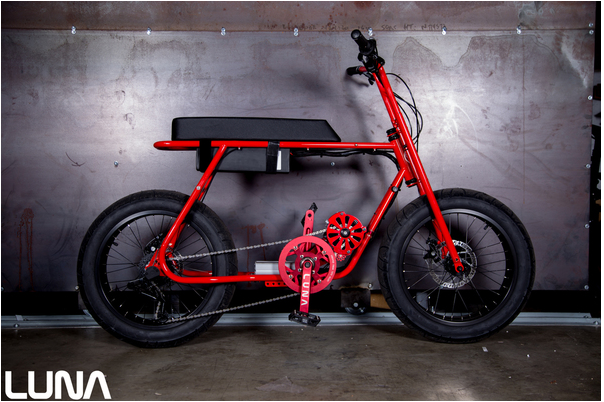

Blindo7 sentiamoci in privato ,ho sentito Luna Cycle non spedisce la Banana bike in Italia problemi di batterie dogana ecc ,ho contattato più volte Super 73 per un preventivo ma nada nessuna risposta ,poi c'è un terzo fornitore ma non ricordo il nome non sono riuscito a concludere .Se è possibile serve solo il telaio nudo grezzo ,sentiamo in privato .

La Banana bike di Luna cycle non la conoscevo!

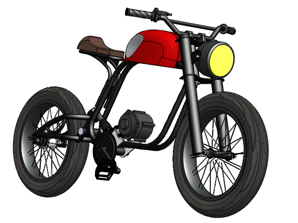

Da ciò che avete detto quindi pensate che anche per il mio progetto sarebbe migliore una soluzione come questa?
522,87 KB
Forse riuscirei a montarlo dentro alla culla anche se ho pensato il movimento centrale sotto al telaio!

Ho preso in considerazione i vostri consigli e ho provato a montare un Cyclone nel mio progetto, credete che sia migliore così rispetto al cromotor?
Ci sono delle accortezze particolari da tenere in considerazione per non rompere la trasmissione con sto tipo di motore?
190,43 KB
gianluigi08
1216 Messaggi
Inserito il - 30/10/2017 : 09:50:32  Mostra Profilo  Visita l'Homepage di gianluigi08 Invia a gianluigi08 un Messaggio Privato  Rispondi Quotando
Ciao mi sono perso ,mi sfugge chi ti ha consigliato un centrale .
Nessuno può dirti che motore adoperare in base al percorso ,potenza, autonomia ,ciclistica scegli il motore più adatto .
Per l'uso stradale privato già un 9C 7x9 su gomma piccola da 24" ,survoltato ti viene fuori un bel mezzo.
Ci sono le vie di mezzo di Cry ,Mxun poi arrivi al Cromotor che è un motore pesante per il fuoristrada ma IL motore per l'asfalto sopratutto per la questione freno motore .
Senza una buona regen secondo me non vai da nessuna parte ,più di una volta mi sono riuscito a frenare perché anche con il doppio freno a disco anteriore non risolvi ,comunque parlo di potenze importanti tipo 120V 150A e mezzo da 40kg con pilota 100kg.
Devi decidere che mezzo realizzare ,lo scopo ,la potenza e poi decidi il resto ,almeno io la vedo così .
