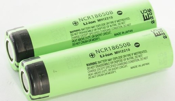

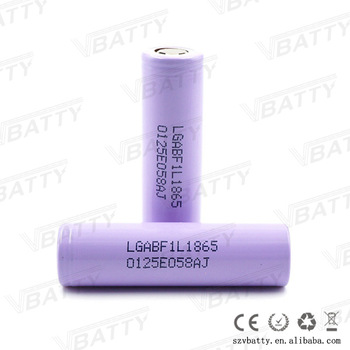

Salve a tutti, sono nuovo, appena iscritto a questo fantastico forum! Ma vado subito alla domanda, ho acquistato un BBS02 500w 36v, con il motore ho preso anche una batteria cinese da 17Ah,il venditore mi aveva assicurato che montava celle Panasonic, appena arrivata la merce però, incuriosito ho aperto la batteria e sorpresa.. le celle invece che Panasonic sono LG e precisamente le LGABF1L da 3350mA di cui allego anche la foto invece delle Panasonic che presumo dovrebbero essere quelle della seconda foto..

Allora, sono due celle dalle prestazioni mediocri, le LG lavorano al massimo ad 1,5C, quindi in conformazione 10S-5P (16,7Ah) su un kit dotato di centralina da 25A sono al limite, mentre le Panasonic che sono da 2C di scarica massima vanno un po' meglio, ma niente di eccezionale.
Personalmente insisterei per la sostituzione, far lavorare sempre ad 1,5C le celle Lg non è una buona idea, calano molto di tensione e durano poco, ma anche le Panasonic (3400mAh-17Ah) se non fai bene il calcolo dei rapporti del cambio avranno vita dura, specialmente se farai salite toste...

Secondo me sono quasi equivalenti, provate le NCR18650 A e B
e droppano sotto carichi medi (20A) ma in 4P comunque essendo una 5P sei coperto nell' uso non esasperato, certo sarebbe stato meglio avere celle da 10A anche di capacità lievemente minore

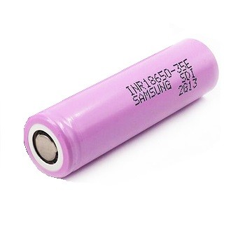

Detto questo per esempio Andrebbero bene 65 Samsung 35E 17,25 Ah scarica max 50A (con un buon BMS però)

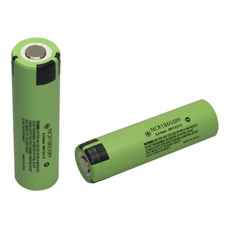

Dunque la batteria l'ho pagata 380€, che vi pare per una 17Ah con quelle celle LG? Comunque dopo un altro contatto, il venditore mi ha proposto un altra alternativa, batteria al triangolo da 20.3Ah celle Panasonic PF che dovrebbero essere quelle della foto, a 400 €uro. Se non sono quelle gli dico subito che gli rimando indietro pure questa però!
Che dite di quest'ultima batteria con queste Panasonic?

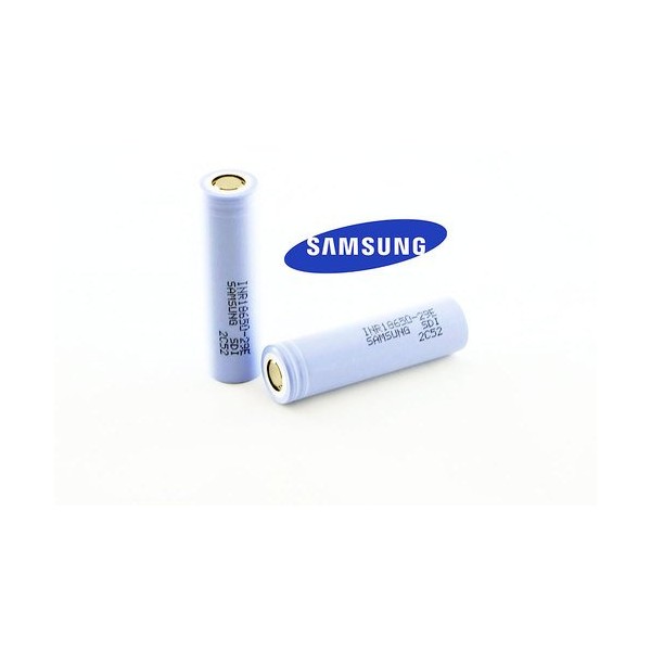

Oppure meglio farmela assemblare da un bravo assemblatore, magari del forum con le celle Samsung INR18650 29E che mi avete consigliato?

Ooops, mi sono accorto ora che le celle che mi ha consigliato Fabio Negri erano le Samsung INR 35E.. chiedo scusa, ma con tutte queste celle ho fatto un po' di confusione..

Le celle Panasonic NCR18650PF sono più performanti delle precedenti, sono da 3C di scarica, quindi una batteria da 20,3Ah darebbe senza problemi correnti di oltre 60A, niente male per qualsiasi impiego!!!
Personalmente nonostante l'ingombro e il peso maggiori sceglierei quella batteria da 20,3Ah, oppure me ne farei assemblare una da un artigiano con le Samsung INR35E o altre di mia scelta.
