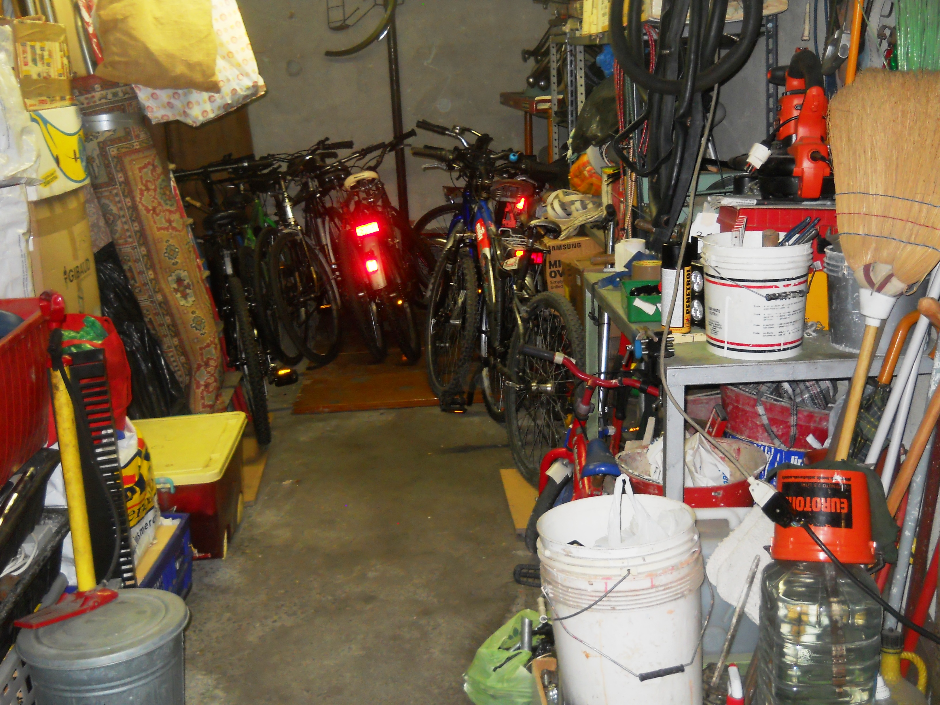

Siamo troppo lontani, avrei il box da svuotare!
1731,32 KB
