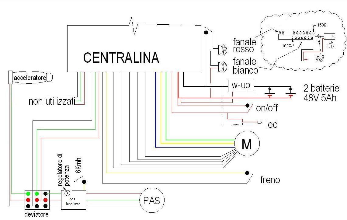

Oppure: potresti collegare in serie due o più faretti da 12V (per gioco infatti consumano un po')
Lo schema della mia vecchia bici Nota i fanali
141,99 KB
