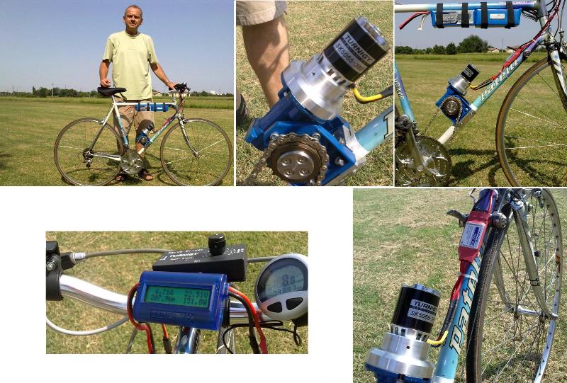

Grazie, peccato si potva usare come "barbamotore" con un pignone sull'asse. Per le velocità ce ne sono di tutti gli rpm..
Questo signore l'ha fatto ma non ha avuto seguito

14787 Messaggi
Inserito il - 12/11/2017 : 13:27:38  Mostra Profilo Invia a andrea 104KG un Messaggio Privato  Rispondi Quotando
Non ha avuto seguito... Ma la sua bici funzionava?? Sembra però un motore da modellismo non è quella la marca?

bafiuz
139 Messaggi
Inserito il - 12/11/2017 : 22:56:13  Mostra Profilo Invia a bafiuz un Messaggio Privato  Rispondi Quotando
Ciao ragazzi.
Forse la domanda sarà banale ma è un po' che mi balena per la testa e colgo l'occasione visto che è inerente alla discussione.
Quei motori da modellismo tipo turnigy in foto è gestibile da una centralina per ebike??

bafiuz ha scritto:
Ciao ragazzi.
No, le centraline da bici non sono di solito in grado di gestire l'elevata frequenza di commutazione necessaria per pilotare questi motori al loro regime di targa e i motori RC non hanno sensori.
Puoi controllare nelle specifiche di una centralina il numero massimo di eRPM che supporta e confrontarli col numero di eRPM di un motore (giri per numero di poli/2). Si puo' anche dotare un motore RC di sensori di hall o encoder ottico e pilotarlo sensored.
Fa eccezione l'accoppiata di motori RC di grossa taglia dal basso numero di poli e KV sotto i 300 con alcune centraline da bici/scooter (non della fascia economica) che supportano anche 60-80.000 eRPM e a volte anche piu'.
esempio (motore RC "lento"):
Motore RC a 8 poli
KV motore: 300 rpm per volt che @ 50V (12s) fanno 15000 rpm
15000 x 4 = 60000 eRPM

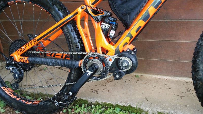

206,54 KB
barbamotore by creatina,un gioiellino

@Barba hai ragione mi sono espresso male....
Quello realizzabile facilmente sarebbe un simil-Barbamotore perchè la cassa ruoterebbe insieme al pignone...(un po come un outrunner da modellismo al quale sono abituato).
