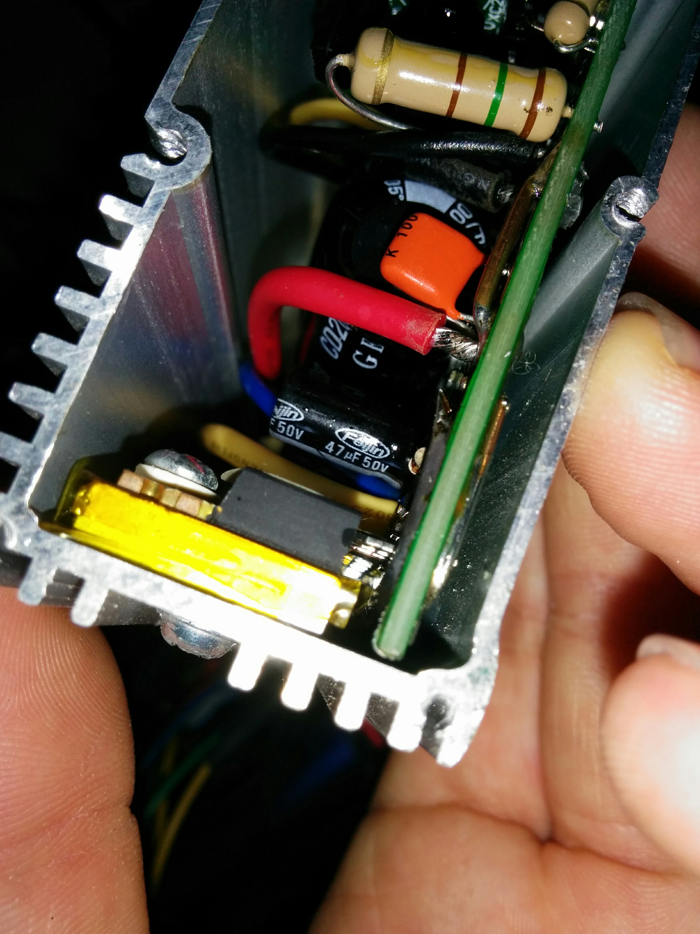

Inserito il - 09/12/2017 : 15:05:04  Mostra Profilo  Rispondi Quotando
@Barba 49 ho verificato le tensioni sui condensatori e come si vede nella immagine sottostante si vede che è da 50V,poi c'è ne uno più all interno che non si vede da 16V. Quindi posso tranquillamente alimentare la centralina a 48V con lo step up? Grazie.
1678,21 KB

Inserito il - 11/12/2017 : 11:33:04  Mostra Profilo Invia a Barba 49 un Messaggio Privato  Rispondi Quotando
Cetamente, oltretutto quella è la tensione massima di lavoro, non è che automaticamente i condensatori esplodono a 51V...
