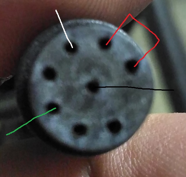

Inserito il - 23/11/2017 : 10:17:33  Mostra Profilo  Visita l'Homepage di blindo7 Invia a blindo7 un Messaggio Privato  Rispondi Quotando
ciao prova la centralina in questo modo
fai il ponticello rosso e la bici funziona a palla senza cavi collegati
88,44 KB
immagine gentilmente rubata a Steu851
http://www.jobike.it/forum/topic.asp?TOPIC_ID=33898&whichpage=5
cirogg
5 Messaggi
Inserito il - 23/11/2017 : 13:39:37  Mostra Profilo  Rispondi Quotando
Ciao ma non riesco a capire come devo fare nei dettagli..grazie della risp.
Inserito il - 23/11/2017 : 15:37:03  Mostra Profilo  Visita l'Homepage di blindo7 Invia a blindo7 un Messaggio Privato  Rispondi Quotando
La foto è dello spinotto grande che esce da motore bafang BBS,
Facendo il ponticello rosso, con un filo di rame o un attache simuli l'accensione da display, quindi girando i pedali il motore parte,
Se così funziona potreste aver danneggiato il cablaggio che va dal motore al display,
Se non funziona la centralina è bruciata, oppure hai problemi, hall, pas, ma non c'entrano niente con danni da programmazione, ciao
