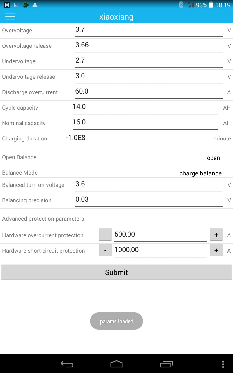

Ciao a Tutti, Vi Chiedo una Cortesia, mi date indicazioni sulle impostazioni da me fatte su uno Smart BMS installato su una batteria 48Volt 15Ampere composta da 16 Headway 40152S e caricate con carica batterie con corrente fissa a 2Ampere e tensione massima di 59,2Volt.
Grazie anticipatamente per i Vostri Consigli sulle impostazioni.

Ciao, intanto i caricatori per LiFePO4 non devono essere a "corrente fissa", ma ad una certa tensione devono passare da CC (costant current) a CV (costant voltage), altrimenti il BMS con 2A di corrente non effettua il bilanciamento!
Poi le LiFePO4 si caricano a 3,65V massimi, quindi la tensione di fine carica della tua batteria da 48V nominali (16S) deve essere di 58,4V...

dopo averla scaricata a 16Ampere fissi per 40 minuti fino a 48,8Volt (LiFePO4 16S 40152S test scarica effettuato stamattina) la ho caricata per 5 ore di carica a 2Ampere e dopo che il CB pulsava lo ho impostato a 0,3Ampere di carica per bilanciarle, devo impostare la Overvoltage a 3,65 volt ?

No, le Headway accettano un overvoltage di 3,7V ma la tensione massima devi impostarla a 58,4V: La tensione del CB non deve essere la somma delle tensioni di overvoltage, ma di quelle nominali delle celle, quindi 3,65V X 16 = 58,4V...
La tensione minima a 2,7V va bene, quelle celle si possono scaricare fino a 2V ciascuna, ma da 2,7V a 2V l'energia residua è veramente irrisoria, quindi conviene interrompere la scarica.
Ah, fai attenzione perchè se hai assemblato una batteria con celle non selezionate potrai avere un'autoscarica diversa, una resistenza interna diversa e anche una certa difficoltà a raggiungere un bilanciamento perfetto, nonchè tensioni assai diverse a fine scarica.

Grazie Barba, ho tarato il CB per una tensione di uscita a 58,4Vcc, ma le altre impostazioni nello smart BMS sono corrette?

Di solito i BMS per LiFePO4 sono tarati a questi valori: https://www.ebay.it/itm/BMS-PCM-PCB-16S-LiFEPO4-30A-48v-58-4v-freno-regeneracion-sensor-temperatura/282748850729?hash=item41d5251229:g:YUQAAOSwS51ZjzBQ
Se vuoi proteggere le celle puoi però lasciare a 2,5V l'undervoltage e a 2,8V l'undervoltage release, tanto come ti ho già scritto portare le LiFePO4 a 2V non ha nessun senso, da 2,5V a 2V l'energia rimanente è una vera miseria, quindi meglio tagliare a 2,5V...
